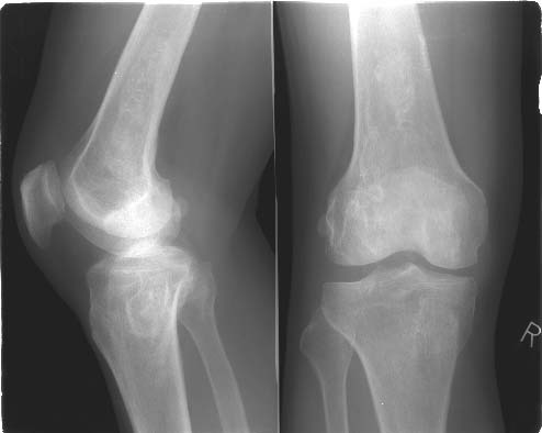

患者男55岁,外伤20于天,右膝关节疼痛

作者: 魏永民    时间: 2007-3-30 15:45
患者有无糖尿病?
作者: dyqct    时间: 2007-3-30 18:44
支持骨梗死。
作者: liaoqiang    时间: 2007-3-30 18:45
考虑骨梗死。
作者: 碧水蓝天    时间: 2007-3-30 18:59
髓腔内斑片状密度增高,考虑骨梗塞
作者: ZHANGZHONGSHOU    时间: 2007-3-30 19:39
建议mri检查再定   骨梗死不能肯定,外伤时没照片子吗,对照一下,外伤的可能要打官司的  慎重点
作者: zhangxiangjun    时间: 2007-3-30 21:18
髓腔内斑片状密度增高,支持考虑骨梗塞。
作者: 天南地北    时间: 2007-3-30 21:21
支持骨梗死
作者: xpouyang    时间: 2007-3-30 22:28
就是骨梗死
作者: kangzhiyong    时间: 2007-3-30 23:36
单纯这张片不能定骨梗死,做个mri
作者: zxl2006    时间: 2007-3-30 23:36
骨梗死.
作者: marco    时间: 2007-3-31 03:49
考虑骨梗死
作者: 123zhangming    时间: 2007-3-31 04:37
考虑骨梗死
作者: 3351277    时间: 2007-3-31 04:48
就是典型的骨梗死
作者: 落叶    时间: 2007-3-31 04:49
支持骨梗死
作者: 念羊经    时间: 2007-3-31 05:44

支持骨梗死
作者: qc80012345    时间: 2007-3-31 15:03
典型的骨梗死
作者: wjs62    时间: 2007-3-31 16:30
支持骨梗死
作者: 蜜蜂君    时间: 2007-3-31 19:01

作者: zwz    时间: 2007-3-31 22:08
能除外骨髓硬化症吗
作者: 王守平    时间: 2007-3-31 22:53
似有骨膜增生及软组织肿胀!
考虑外伤后骨感染
作者: shiqingfa    时间: 2007-3-31 23:44
骨梗死可能性大,建议mri
作者: jinning    时间: 2007-4-1 05:12
考虑骨梗死。
作者: 如醉卧风    时间: 2007-4-1 06:22

作者: 天山影士    时间: 2007-4-1 06:59
考虑骨梗死.
作者: jinguoji    时间: 2007-4-1 17:45
支持骨梗死
作者: 小初学者    时间: 2007-4-4 21:52

作者: 影像一辈子    时间: 2007-4-5 07:03
不好确定
作者: mwh9116    时间: 2007-4-5 18:49
支持骨梗死,其他病变不象。
作者: 雪山飞狐    时间: 2007-9-20 18:12
髓腔内斑片状密度增高,考虑骨梗塞必要时做个mri

作者: bjj12345678    时间: 2007-9-22 00:11
见得不多 就当学习!!
作者: shibing    时间: 2013-5-14 07:34
考虑骨梗死。
