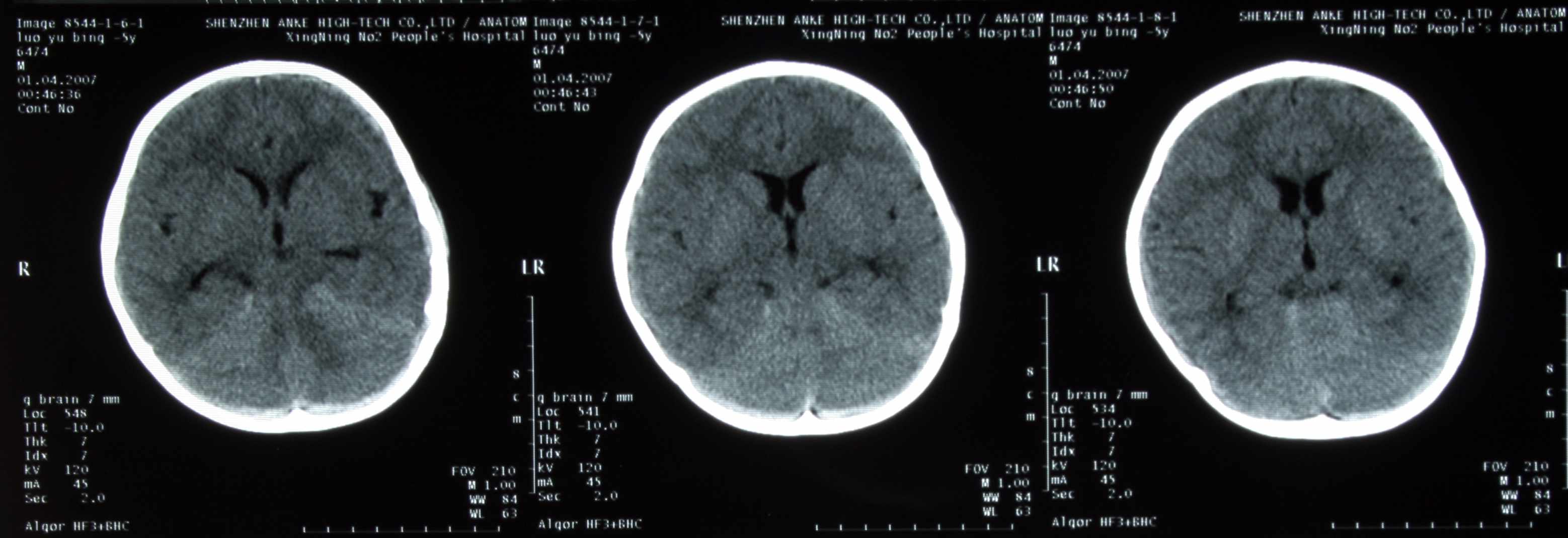

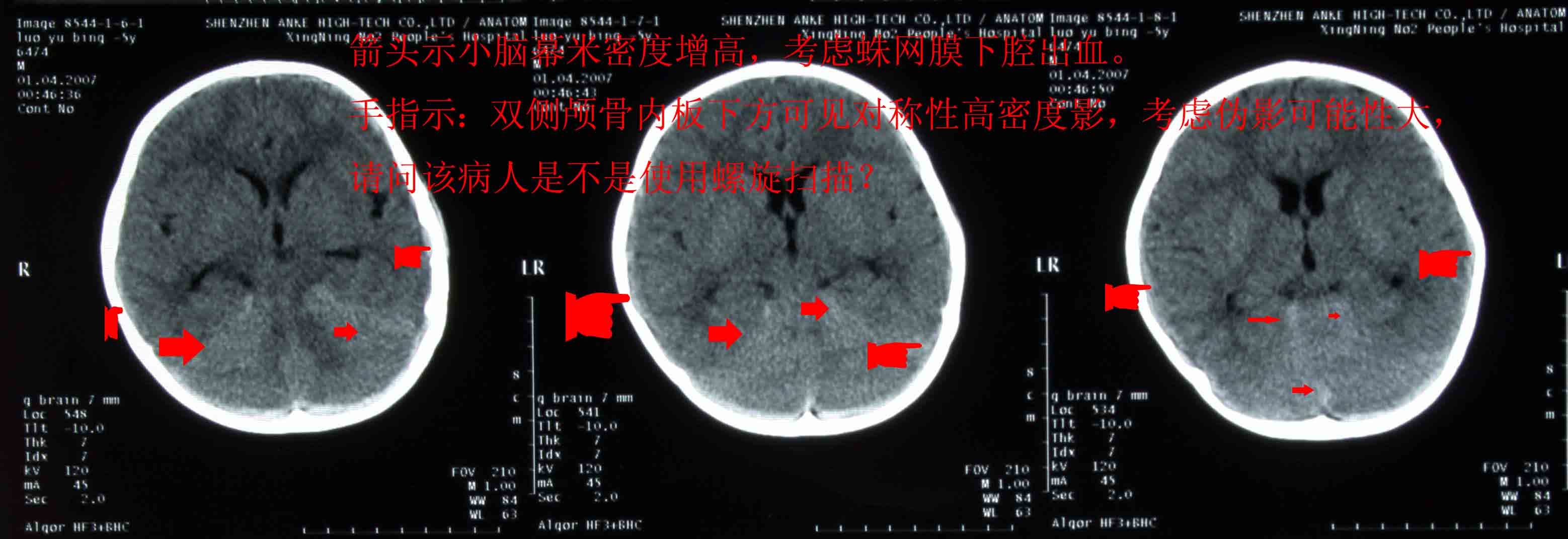

患儿,男,3周岁,半小时前不慎从床上摔下来,当时前额着地,后诉有点痛,伴呕吐二次,请各位老师会诊,患儿头颅有没有问题,后枕部颅下密度增高影,是伪影还是有出血,请指点:
图处箭头示的地方是出血吗,请指点

支持后颅窝少量蛛网膜下腔出血。

支持后颅窝少量蛛网膜下腔出血。

支持后颅窝少量蛛网膜下腔出血

支持后颅窝少量蛛网膜下腔出血。

后颅窝蛛网膜下腔出血。

小脑幕区蛛网膜下隙出血

支持小脑幕区少量蛛网膜下腔出血。我最近也遇到两例这样的病例,我们一直讨论为此诊断。

支持蛛网膜下腔出血的诊断

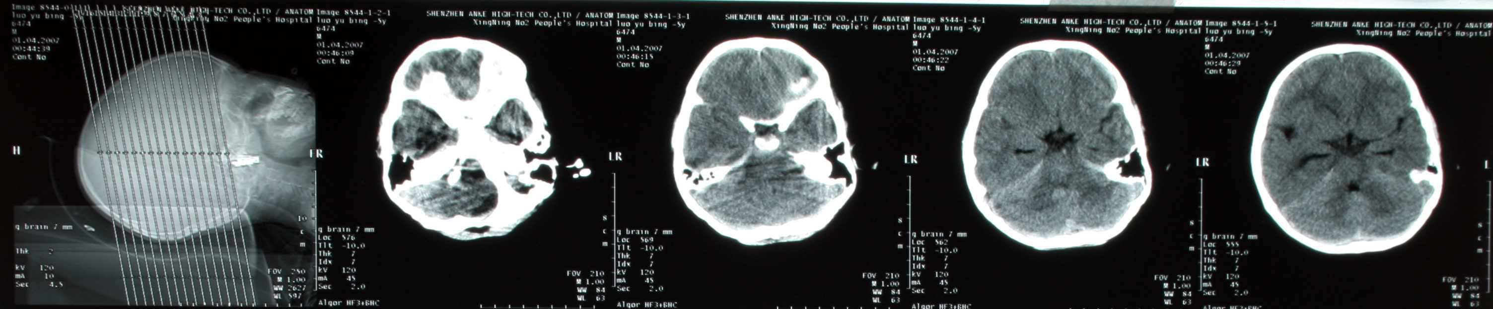

不是螺旋扫的,现在患儿没有其它不适.

支持后颅窝少量蛛网膜下腔出血。

支持小脑幕少量蛛网膜下腔出血

支持小脑幕少量蛛网膜下腔出血

考虑小脑幕出血

支持后颅窝少量蛛网膜下腔出血,复查后便知。

未见明显异常(脑灰白质分界清晰,脑池、脑室无扩张、变形、移位)。

蛛网膜下腔出血[小脑幕]

后颅窝蛛网膜下腔出血
