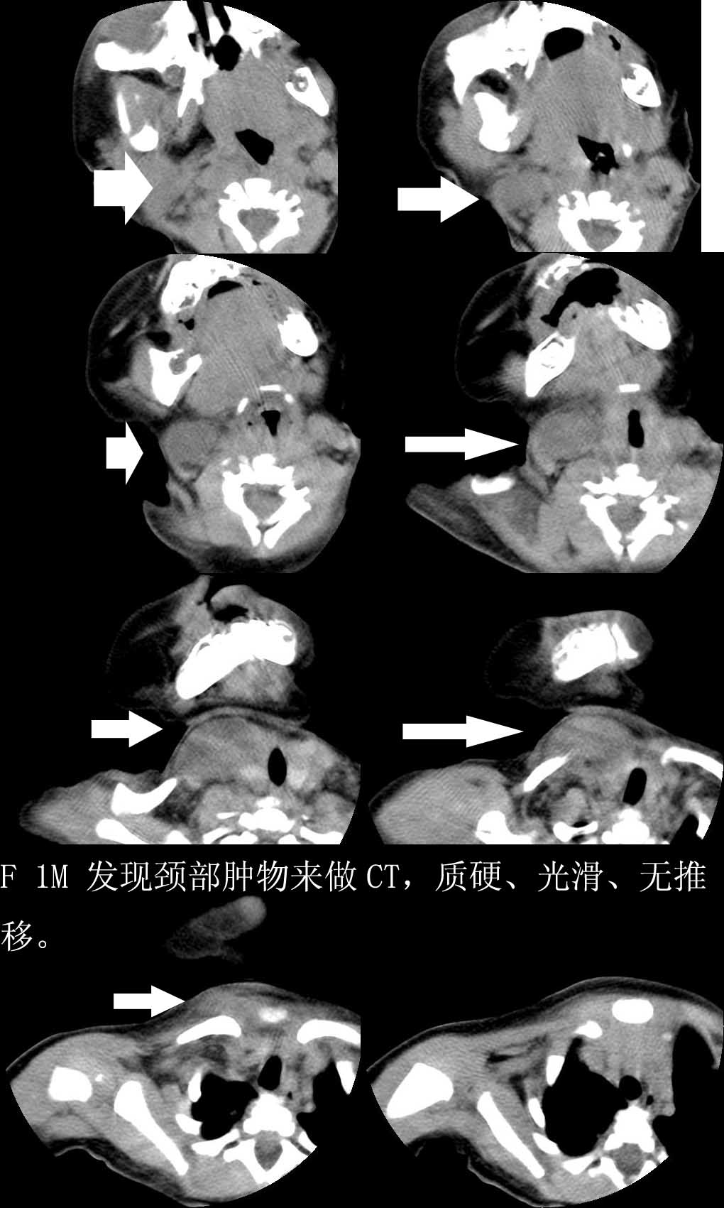

作者: 天南地北    时间: 2007-4-2 20:57
标题: CT7440:颈部占位-与以前我发的惊人相似。请大家分享!!
以前病例请连接http://www.radida.com/bbs/forum.php?mod=viewthread&tid=19007

作者: sky11134    时间: 2007-4-2 21:40
好病例。学习了,期待结果
作者: 卜一    时间: 2007-4-2 21:43
本例首先考虑 :淋巴瘤.与( 以前相似病例请连接:http://www.radida.com/radinet/read.php?tid=19007)片不同点:1 肿瘤大小不同.2 周边侵及程度不同.3 前次病灶明显见包膜,本例无包膜.
作者: zyx168    时间: 2007-4-2 23:44
支持四楼意见,建议进一步确诊
作者: jinning    时间: 2007-4-2 23:50
支持四楼
作者: czl    时间: 2007-4-2 23:54
支持淋巴瘤的诊断,但这样的病历应该追踪一下,明确诊断最好。
作者: 天南地北    时间: 2007-4-3 01:11
其实我觉得还是诊断右侧胸锁乳突肌血肿肌化或小儿胸锁乳突肌纤维化(引起斜颈)。
仔细看上次片子跟肌肉的间隙也是不清的
上几次的病人片子联系资料在科室另一个医生手上,迟点我打电话去追踪一下
应该有结果。
1 肿瘤大小不同:血肿肯定有大有小,病人都不一样
.2 周边侵及程度不同.
3 前次病灶明显见包膜,本例无包膜.  仔细看本例也是有包膜,可能我调的窗宽窗位不好
有结果我就上传

血肿肌化?
作者: 拾荒者    时间: 2007-4-3 04:34
标题: 回复:颈部占位-与以前我发的惊人相似。请大家分享!!
以下是引用天南地北在2007-4-2 17:11:00的发言:[br]其实我觉得还是诊断右侧胸锁乳突肌血肿肌化或小儿胸锁乳突肌纤维化(引起斜颈)。[br]仔细看上次片子跟肌肉的间隙也是不清的[br]上几次的病人片子联系资料在科室另一个医生手上,迟点我打电话去追踪一下[br]应该有结果。[br]1 肿瘤大小不同:血肿肯定有大有小,病人都不一样[br].2 周边侵及程度不同.[br]3 前次病灶明显见包膜,本例无包膜.  仔细看本例也是有包膜,可能我调的窗宽窗位不好[br]有结果我就上传[br][br]
支持楼主,从走形看,还是支持胸锁乳突肌血肿机化。最好有随访结果,大家好加强一下认识;另外,如果这些病人都是在您一家医院出生的话,应该有义务提醒一下妇产科大夫们,注意接生手法。
