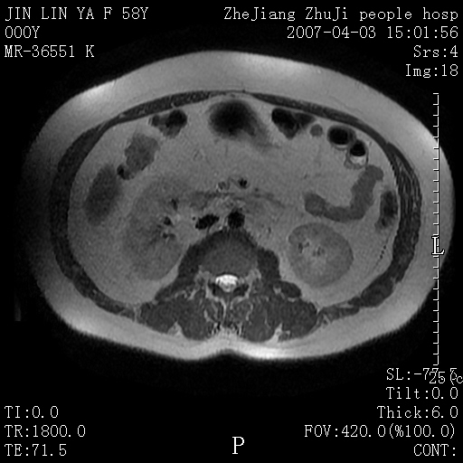

女性,58岁。高血压多年。

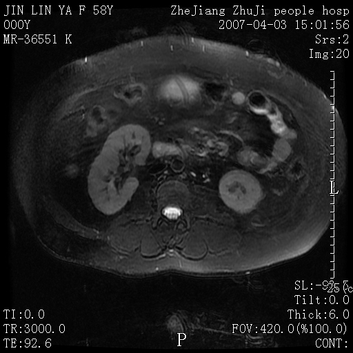

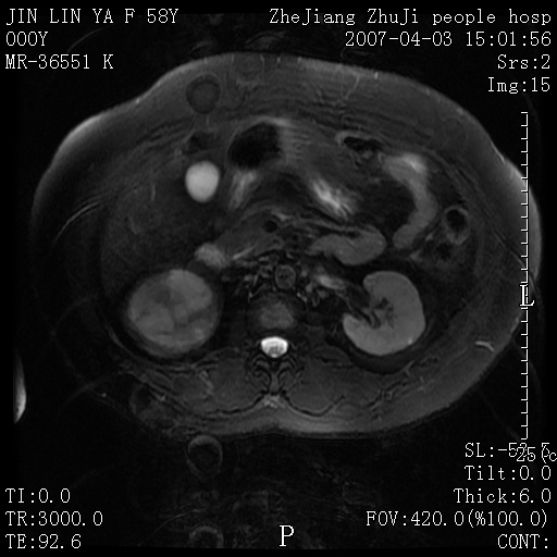

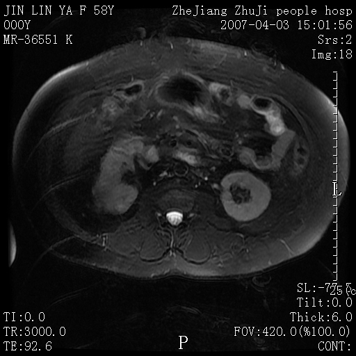

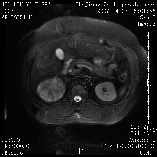

作者: 余辉    时间: 2007-4-5 04:05
信呈不均匀之球形病灶,病史明显,符合右肾上腺嗜铬瘤
作者: 小初学者    时间: 2007-4-5 04:05
右肾明显增大,考虑右肾上极占位
作者: 同    时间: 2007-4-5 04:36
考虑右肾上腺嗜铬细胞瘤
作者: 李晓阳    时间: 2007-4-5 04:41
肾上腺嗜铬细胞瘤,皮质癌不除外
作者: sea海hai    时间: 2007-4-5 06:47
结合病史考虑肾上腺嗜铬细胞瘤
作者: huangxun4321    时间: 2007-4-5 06:50
患者高血压,病灶压脂扫描信号不低,首先考虑嗜铬性细胞瘤
作者: 丝路花雨    时间: 2007-4-5 16:25
结合病史考虑肾上腺嗜铬细胞瘤.
作者: 王杰    时间: 2007-4-5 17:21
结合病史,病灶轮廓清,内信号不均匀,应首先考虑嗜铬细胞瘤;肾上极皮质癌依据不足,原因为病灶大,边缘清,可惜图片质量稍有欠缺(与机子有关),右侧肾静脉显示图像未见传上,如无栓塞,更应支持以上诊断.
作者: zyx168    时间: 2007-4-5 18:02
结合病史考虑肾上腺嗜铬细胞瘤.
作者: ouyangjiande    时间: 2007-4-5 23:34
右侧肾上腺区有肿块内有网格状分格,其间有脂肪成份。右肾受压呈前后横位。
作者: 晓杰    时间: 2007-4-5 23:47
结合病史考虑肾上腺嗜铬细胞瘤.
作者: jiangjing    时间: 2007-4-6 01:29
患者高血压,病灶t2 及t2压脂扫描均为不均匀高信号,首先考虑嗜铬性细胞瘤
作者: 卜一    时间: 2007-4-6 04:08
结合病史考虑肾上腺嗜铬细胞瘤.支持!
作者: xulianj    时间: 2007-4-6 04:09
支持右肾腺嗜铬细胞瘤。

以下是引用jiangjing在2007-4-5 17:29:00的发言:[br]患者高血压,病灶t2 及t2压脂扫描均为不均匀高信号,首先考虑嗜铬性细胞瘤

符合右肾上腺嗜铬细胞瘤
作者: 陈医生123    时间: 2007-4-22 06:23
考虑肾上腺嗜铬细胞瘤

1.可以考虑肾上腺嗜铬细胞瘤可能,肾上腺腺瘤不符合,该肿块较大;肾上腺皮质癌,肿块边界清晰,不像。转移瘤一般双侧发生。2.右肾增大伴向内旋转。
作者: 哈哈镜    时间: 2007-5-15 06:48
嗜铬性细胞瘤,可以行增强扫描,坏死较显著。图像质量差并且上传不全

首先考虑嗜铬性细胞瘤
