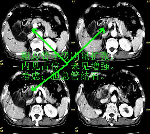

上腹痛,全身黄染6天。

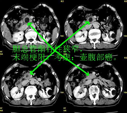

应该是壶腹周围肿瘤

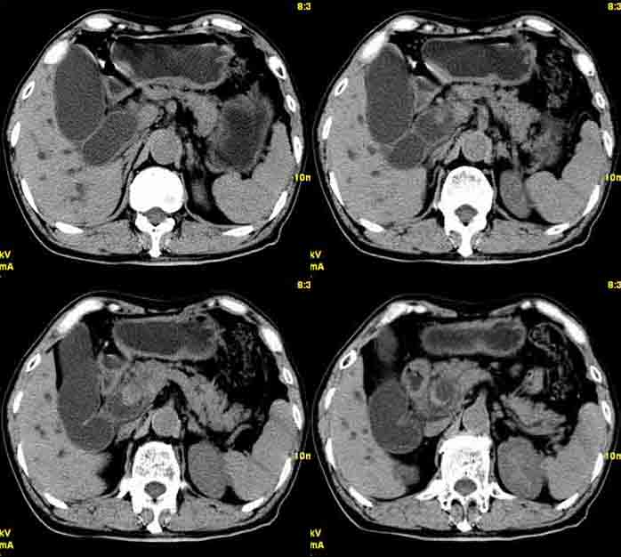

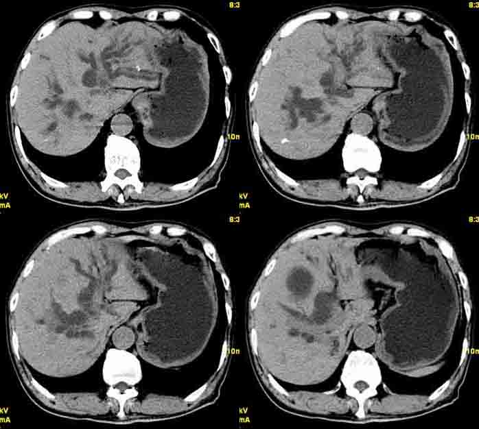

1.胆囊、肝内胆管及胆总管扩张,胆汁排出障碍(阻塞性黄疸),病变位置多位于胆总管下段,性质待定,结石?占位?建议行ercp及结合b超进一步了解;

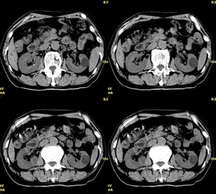

2.左肾小囊肿。
作者: 卜一    时间: 2007-4-6 23:26
标题: 回复:[讨论]胆囊,胆总管平扫+增强
本例考虑:结石与占位并存.1 肝内外胆管明显扩张,胆囊管及胆总管全程扩张,特别是胆总管中段扩张明显.2 胆总管末端高度狭窄,扩张的中段内见类圆形致密影,并粘贴于内壁,增强未强化.
作者: yanghaochen88    时间: 2007-4-6 23:39
扩张的胆总管突然中断,其内见周围较高、中间低密度影,优先考虑胆固醇性结石,不排除蛔虫堵塞。

胆总管下端梗阻,考虑腹壶部肿瘤。左肾囊肿。

扩张的胆总管突然中断,其内见周围较高、中间低密度影的结石影;胰腺形状、密度未见异常象,腹膜后未见肿大淋巴结;左肾囊肿,壶腹部癌。

1:胆总管下段结石合并胆管系统及胆囊扩张,
2:胆总管下端梗阻,考虑炎性可能性大,理由:腹壶部未见明显异常强化灶。
2:胆总管下端梗阻,考虑亦由结石引起,
3:左肾囊肿
4:右肾结石

胆总管高度扩张且突然中断仔细观察主胰管也有扩张考虑壶腹癌

低位胆道梗阻,考虑胆总管壶腹部占位性病变,
左肾囊肿
右肾结石
建议mrcp检查.

1.低位胆道梗阻,考虑胆总管壶腹部占位性病变可能性大.
2.左肾囊肿
3.右肾结石
4.建议mrcp检查.
