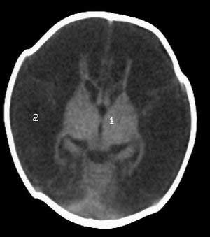

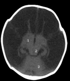

早产儿,现两个月,因腹泻半月入院,精神症状一般,脱水不明显。
灰白质呈均一低密度ct值为7-10hu。

作者: wxy7406 时间: 2004-11-30 04:55
缺氧缺血性脑病
作者: 李军 时间: 2004-11-30 05:34
同意,重度hie[emb26]
作者: lq2181831 时间: 2004-11-30 05:51
血钠过高性脱水脑损伤(腹泻所致)[emb25][emb25]
作者: sxdongfang 时间: 2004-11-30 06:50
低密度区ct值是多少?是脑脊液?无脑?早产儿、二个月脑实质也不至于如此之低。是大脑发育上的问题。额、颞叶脑实质缺失。
作者: lihuanqi 时间: 2004-11-30 07:25
缺氧缺血性脑病以脑白质低密度改变为主,本病还应考虑脑先天发育异常。

作者: 曼一拍 时间: 2004-11-30 15:08
大脑半球无灰白质区别,呈均一低密度,相当于白质密度。同意发育异常。
作者: jiajie 时间: 2004-11-30 15:23
仅见枕叶,脑干,小脑和基底节,
脑室形态无扩大,考虑无脑畸形。
作者: 春雨 时间: 2004-11-30 15:35
有可能是综合的因素,1、发育有问题,2、腹泻脱水,进一步的检查,有大脑部分缺失的可能。
作者: sgl163 时间: 2004-11-30 17:13
脑发育不全,脑瘫。

作者: 陈静荣 时间: 2004-12-1 01:21
1缺血缺氧性脑病,2脑发育不良.

作者: 实话实说 时间: 2004-12-1 02:42
发育异常可能性大。
作者: liuxin007 时间: 2004-12-1 03:43
[emb6]脑发育异常,是不是合并有hie可能需要结合临床。

作者: qiuazhang 时间: 2004-12-1 05:49
发育不良
考虑积水性无脑畸形

作者: zjjym2002 时间: 2004-12-1 06:31
考虑积水型无脑畸形
作者: 影子杀手 时间: 2004-12-1 09:30
重度hie后改变
作者: sqz-163 时间: 2004-12-1 15:10
积水型无脑畸形幕上看不到脑室结构,从所给层面上看两侧脑室、第三脑室正常。不符合无脑畸形诊断。建议把图片传完。

作者: zhanyong 时间: 2004-12-2 06:16
外围的脑实质均呈低密度,而大部分基底节区,丘脑,脑干及小脑密度正常。(双圈征?)而且患儿为早产后两月,应符合重度hie,脑坏死后脑软化的改变。
作者: meng-msp001 时间: 2004-12-2 06:21
重度hie,伴有蛛血。见“现代全身ct”

作者: 一帆风顺 时间: 2004-12-3 04:25
发育异常是肯定的,是否并其它?。

作者: 帽儿 时间: 2004-12-3 23:27
考虑重度缺血缺氧 不太向先天的
作者: xbch 时间: 2004-12-3 23:48
考虑: 重度缺血缺氧性脑病

作者: 王大夫 时间: 2004-12-4 06:14
先天脑发育不全
作者: zhongguolong518 时间: 2004-12-4 06:16
标题: [砖头]
重度缺血缺氧性脑病伴左额部硬膜外血肿及左枕部脑挫裂伤。

作者: gbj8004 时间: 2004-12-5 01:18
先天性脑发育异常

作者: 有风的日子 时间: 2008-4-18 05:43
就是个:
早产儿脑发育不良并重度缺氧缺血性脑病
患儿早产,致双侧额、颞、枕叶发育不良,脑皮质沟回尚未完全发育,但皮质影像还存在、而且密度略高,这与基底节区正常密度的脑灰质就形成了典型的“双圈征”。
没什么疑问!
