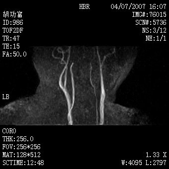

请教各位战友,这样的病例mri应当怎么报:是只报狭窄?还是报狭窄\提示供血不足?

左侧椎动脉狭窄,并供血不足
作者: qiuleiyu    时间: 2007-4-8 03:15
颈部血管成像,有较多假象,必须多体部观察同时出现才可靠。
作者: cmg    时间: 2007-4-8 03:34
双侧椎动脉多数不对称,表现为一侧略粗,一侧略细,所以上图的mra不好诊断狭窄,建议行ce-mra后再诊断。

以下是引用cmg在2007-4-7 19:34:00的发言:[br]双侧椎动脉多数不对称,表现为一侧略粗,一侧略细,所以上图的mra不好诊断狭窄,建议行ce-mra后再诊断。
支持,如果真有狭窄,只需报狭窄就可以了

两侧相差多少mm?才能诊断狭窄呢

双侧椎动脉多数不对称,表现为一侧略粗,一侧略细,所以上图的mra不好诊断狭窄,建议行ce-mra后再诊断;这样很好。

椎a全长较正常细,但走形自然,边缘光整,不能直接定性。

可有什么标准呀,有没有一个大概的数值作为参考

左侧椎动脉狭窄,但供血不足在片子上看不出的,不要报,

结合一下横轴位椎动脉(原始图像)直径是否变细即可诊断。

提示一侧较细,请结合临床
