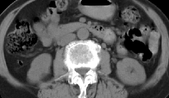

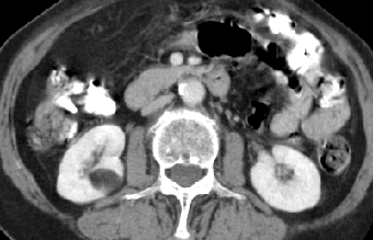

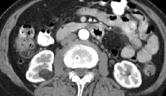

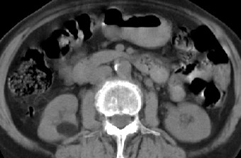

55岁女性.尿路感染b超发现肾占位.
平扫ct值:-80hu,增强动脉期:-40hu,实质期:-25hu,延迟:-60hu。
[本贴已被 翁志蓬 于 2007-4-10 14:55:54 修改过]
作者: 曼一拍    时间: 2007-4-10 20:46
是右肾,依ct值来看倒是增加了不少,可还是脂肪密度,这是富脂肪的右肾错构瘤呢还是脂肪瘤?
作者: wangzhanshuang    时间: 2007-4-10 20:59
只有脂肪密度,没有其他软组织密度不符合肾血管平滑肌脂肪瘤
应该是脂肪瘤

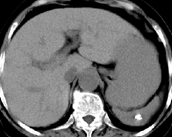

支持:1:右肾血管平滑肌脂肪瘤。(增强扫描病灶内可见点、小条状强化影)
      2:脾脏钙化灶。

支持:1:右肾血管平滑肌脂肪瘤。(增强扫描病灶内可见絮状影,只是由于脂肪成分多而显示不明显)

右肾实质内可见一类圆形低密度灶,边界清晰,增强后密度略增加,其内可见小条状强化影,脾脏内见一钙化灶.肾内及包膜下未见明显出血
诊断:右肾血管平滑肌脂肪瘤可能大
鉴别诊断:脂肪瘤:边界清楚,肿块内全是脂肪密度很少出现肾内及包膜下血肿,增强不强化
作者: hhcckk    时间: 2007-4-10 23:41
假如楼主的ct值准确的话,肯定是血管平滑肌脂肪瘤,因为脂肪瘤不可能有强化
但实际工作中,ct值的误差还是比较多的,这个病人仔细看病灶内部有少许条索状实性成分,考虑血管平滑肌脂肪瘤

支持肾aml,理由;1,内示条絮状影。2,有轻度强化。
作者: ZHANGZHONGSHOU    时间: 2007-4-11 01:22
多考虑左肾血管平滑肌脂肪瘤,建议局部hrct扫描,里面血管平滑肌成分可能会显示

支持右肾错构瘤,毕竟肿瘤内密度不均,有条状高密度影。

血管平滑肌脂肪瘤是肾脏最常见的良性肿瘤,由于患者通常没有症状,多在体检时发现。血管平滑肌脂肪瘤由以上三种成分构成,但三种成分的比例差别非常大,甚至缺乏某种成分。该病例可见椭圆形脂肪密度肿块,应该属于该肿瘤的范围。
