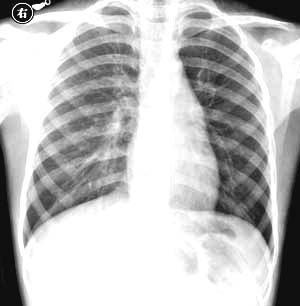

男性病人,8岁和12岁,主诉咳嗽一周,无发热、胸闷、气喘症状。

都是小孩,有异物吸入病史吗,透视纵隔摆动吗。没有,只能ct了。别难为大家。
作者: zhangkening    时间: 2007-4-12 01:33
这两个都不是肺透明肺
作者: zhangkening    时间: 2007-4-12 01:35

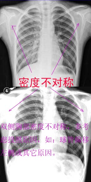

这是因为机器的原因造成的,不过我感觉下面那张片子好象有肺动脉突出的征象,我感觉是先天性心脏病,建议做彩超检查.
作者: jinning    时间: 2007-4-12 01:42
考虑右肺炎症
作者: LIAOQIANG    时间: 2007-4-12 01:44
右肺与右侧胸壁密度较左侧高。考虑投照的原因所致。结合透视。
作者: 小晟晟    时间: 2007-4-12 02:02
不好说
作者: yankeqin    时间: 2007-4-12 02:02
肺心病
作者: shiqingfa    时间: 2007-4-12 03:08
第一个病例考虑右肺炎症,第二个考虑管球中心偏左
作者: 123zhangming    时间: 2007-4-12 03:34
作者: 踏浪观海    时间: 2007-4-12 04:27
两例均无异物吸入史,投照体位和射线中心都没有问题!
作者: londerhok-ok    时间: 2007-4-12 06:41
首先考虑异物
作者: 天南地北    时间: 2007-4-12 06:56

两个都应考虑异物吸入,第二个肺动脉段有一点突出,彩超检查.

作者: 卜一    时间: 2007-4-12 22:17
双侧肺野均匀性透光度不对称,考虑:投照的原因所致。
作者: 魔镜    时间: 2007-4-13 03:41
我前段时间看到10多例类似片子,结果是球管中心问题!
作者: 450344989    时间: 2007-4-13 05:10
有异物吸入病史没有,管球中心偏左,还是太忙了忘了把片盒推到位.哈哈,我都在非典期间就是干过.在此献丑了
作者: yzh9939    时间: 2007-4-13 06:22
是球管偏移所致,左侧肺野除透亮度增高外无其它异常;透亮肺一侧的胸壁也较透亮。
我以前也常遇到这种情况,调整球管后改善。

作者: ZHANGZHONGSHOU    时间: 2007-4-15 05:46
左肺血管纹理走行及分支正常,故支持投照因素所致
作者: wangshanxia    时间: 2007-4-18 00:36
管球中心偏位  图1右肺炎
作者: 踏浪观海    时间: 2007-4-20 05:32
各位见笑了!经过调查和分析:是cr系统ip板故障所致!
作者: sunhua666    时间: 2007-4-25 06:25
考虑机器原因所致。以前我见过因为机器原因导致双肺透过度不一样。
作者: 狙击手    时间: 2007-4-25 07:37
双侧肺野均匀性透光度不对称,考虑:投照的原因所致。支持!
作者: 张承虎    时间: 2007-4-25 21:45
作者: jinguoji    时间: 2007-4-26 05:55
