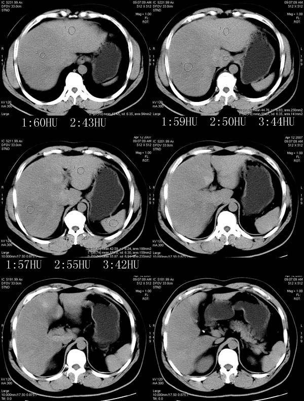

男性,38岁。反复四肢乏力2年。
体检:神清,心肺腹(-)。
临床诊断:肾小管酸中毒。

标题: ct报告书
ct所见:肝脏大小正常,外形轮廓尚规整。肝实质密度普遍不均匀减低,ct值46-49hu,但肝实质内未见占位性病变。脾大小正常,实质密度均匀。胰腺形态大小密度正常。胆囊不大,壁均匀增厚。胆囊内见两枚钙化密度结石影。双肾大小正常,外形轮廓规整,右肾内见钙化密度结石影,余实质密度均匀,未见占位。腹腔内未见积液及肿大淋巴结。
ct诊断:1、右肾小结石。
2、胆囊多发结石。
3、脂肪肝。
说明:
这份报告书是我写的。我们现在病人比较多,而且又规定普通的ct报告必须在ct扫描后1小时内完成,再者临床医生对ct所见不是很感兴趣,他们所关心的只是诊断结论,所以我现在写报告书是越来越简单,越来越马虎了!现在再看这份报告书,存在不少毛病:
1、肝脏左外叶的密度是正常的,我的报告书中没有提及;
2、胆囊结石,原来的片子没有骨窗位,误以为是两枚结石,实际上应该是3枚结石,结石的大小没有测量,下面的两枚结石应该在胆囊颈部,但我在描述中没有提及;
3、该患者胆囊壁确实有增厚,我在ct所见中提及,但是在ct诊断中竟然没有报“胆囊炎”!
4、同样,右肾结石的大小我也没有测量,且结石的具体位置没有提及。
请大家继续批评指正,并提出改进意见,完善这份报告书的写作,谢谢。
