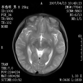

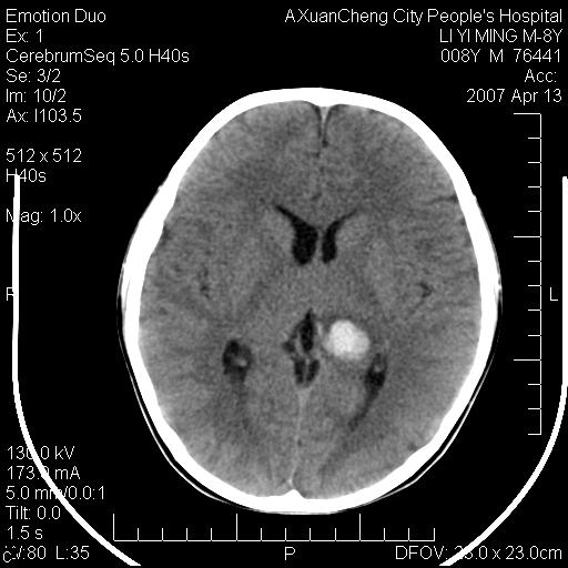

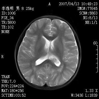

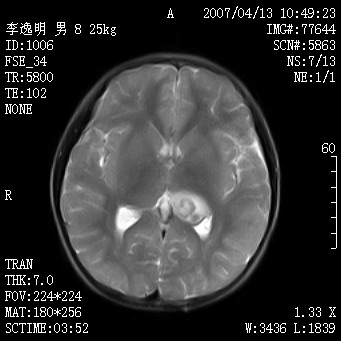

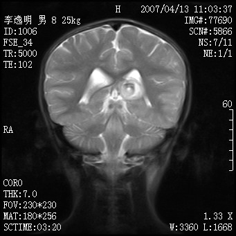

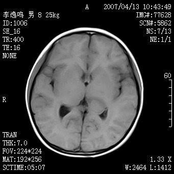

难道是脑膜瘤?淋巴瘤?
作者: 联众之王 时间: 2007-4-14 05:27
定位:丘脑,基本无占位效应. 年龄较小,考虑:神经节细胞胶质瘤
作者: gaoxiao 时间: 2007-4-14 05:29
一定要增强,进一步确诊平扫较难确定。左侧丘脑见类圆形等t1环状t2信号,周围形成长t1长t2信号水肿影,左侧脑室后角受压变窄。考虑感染性病变可能性大。
作者: jinning 时间: 2007-4-14 05:50
考虑:神经节细胞胶质瘤
作者: 一个人 时间: 2007-4-14 06:04
考虑:神经节细胞胶质瘤
作者: 天南地北 时间: 2007-4-14 06:29
标题: 1
感觉就像动脉瘤,建议mra
[本贴已被 天南地北 于 2007-4-13 22:47:54 修改过]
作者: sn4187189 时间: 2007-4-14 16:31
左侧丘脑出血性病变,结合临床,考虑1、原发性出血(血管性疾病如畸形)2、肿瘤性出血。建议增强。
作者: 余辉 时间: 2007-4-14 17:17
标题: 回复:mri0895:[原创]患儿8岁,头痛4天
以下是引用sn4187189在2007-4-14 8:31:00的发言:[br]左侧丘脑出血性病变,结合临床,考虑1、原发性出血(血管性疾病如畸形)2、肿瘤性出血。建议增强。
作者: 晓杰 时间: 2007-4-14 20:18
左侧丘脑出血性病变,结合临床,考虑1、丘脑出血破入脑室内(血管性疾病如畸形)2、肿瘤性出血。建议增强。
作者: dongjianchun 时间: 2007-4-14 20:33
海绵状血管瘤合并出血
作者: 高仕福 时间: 2007-4-14 21:42
以下是引用dongjianchun在2007-4-14 12:33:00的发言:[br]海绵状血管瘤合并出血
作者: zxczxc 时间: 2007-4-15 00:22
松果体区生殖细胞瘤?
作者: xulianj 时间: 2007-4-16 04:11
还是做个增强吧!应该出血是肯定的,是什么原因需进一查。
作者: xujianchang 时间: 2007-4-16 20:22
作者: zyx168 时间: 2007-4-16 21:23
左侧丘脑原发性出血(血管性疾病如畸形)
作者: wangshouan2001 时间: 2007-4-17 01:07
没有增强,矢状位也没有,谈什么都是瞎猜,增强吧,影像检查不全,只能给自己找麻烦
作者: 嫉风笑月 时间: 2007-4-17 02:05
考虑:神经节细胞胶质瘤
作者: jiangjing 时间: 2007-4-17 07:25
左侧丘脑出血性病变,结合临床,考虑1、丘脑出血(血管性疾病如畸形)2、肿瘤性出血。建议增强。
作者: qc80012345 时间: 2007-4-17 21:10
作者: 青蛙王子A 时间: 2007-4-18 01:09
个人认为要考虑:左侧丘脑肿瘤继发出血。
