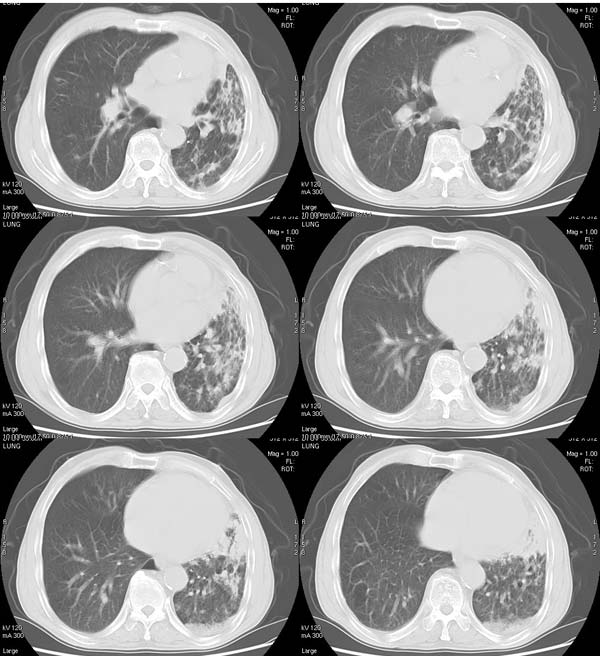

男性,72岁。肝癌介入治疗3年后入院复查。有多年吸烟史,无胸闷。体检:双肺呼吸音稍粗,未闻及干湿性罗音。
作者: 翁志蓬    时间: 2007-4-15 06:52
标题: ct报告

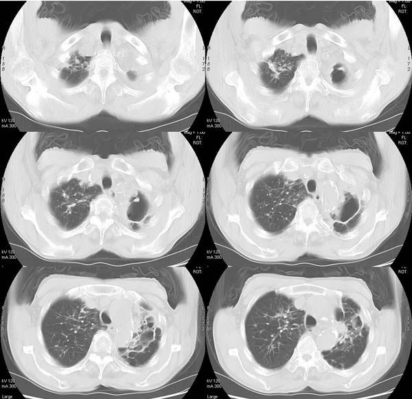

ct所见:左肺体积缩小,纵隔向左侧移位。左肺广泛分布大量纤维条索影,并交织成网,网格间见片絮状稍高密度影及大小不等的小空泡。右肺上叶亦可见少许小结节状、纤维条索样稍高密度影。右肺下叶背段见结节影,直径约1.2cm,边缘尚光整,周围可见少许纤维条索影。纵隔内各组织间隙未见肿大淋巴结。双侧胸腔未见积液。
ct诊断:1、右肺下叶背段小结节影,不除外转移瘤可能,请结合临床分析。
2、左肺上叶、下叶,右肺上叶陈旧性肺结核改变。
说明:
这个病例的报告书写更加头痛:右肺上叶尖段以纤维条索影为主,右肺下叶背段见一结节,左肺上叶除纤维化外还可见空洞,左肺下叶有纤维化、片状影、絮状影……这么多的内容,如何有条不紊地描述出来,实在困难。
另外,患者左肺下叶贴着胸膜的片状影,密度不均匀,是否应该是合并有炎症改变?我是否漏诊了?

同感!ct图像病变表现繁复。描述时难免挂一漏万。作结论时更是难以下笔。难怪某位放射学科泰斗曾经抱怨ct的出现是给传统胸片诊断经验添乱。就所传图像,个人觉得有如下问题需探讨:1 左上肺尖区病灶是空洞,还是肺大泡。2 主肺动脉及右肺动脉是否增粗。3 左肺舌叶慢性肺炎?

病史中未发现干湿罗音,临床无感染症状,不支持左下炎变诊断

慢性纤维空洞型合并感染

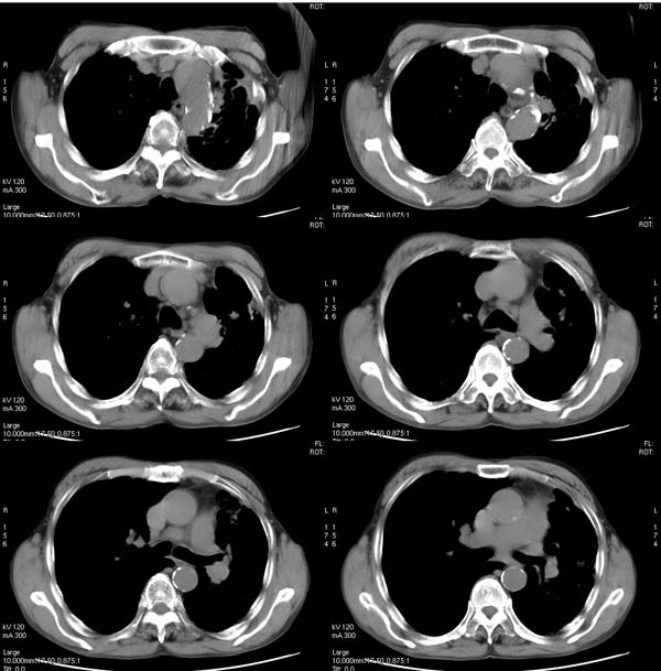

纵隔淋巴结应该增大了点吧
作者: 国窖1573    时间: 2007-4-19 06:11
气管隆突见淋巴影
