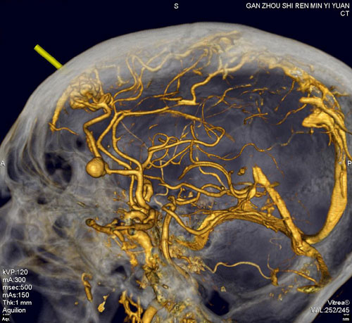

作者: zjzjr    时间: 2007-4-21 19:48
大脑前动脉分支动脉瘤并未端动静脉畸形.
作者: 听蝉观竹    时间: 2007-4-22 04:44
答江南霜晓:
1、“颅骨透明化”是vitreaⅱ的一种软件的vrt 的一种特殊重建方法,。需要先去除骨骼,去除骨骼的是否干净是技术的关键。我的经验是应该准确的调整好去骨“域值”,才能更干净去除骨骼。
2、动脉内应该保证对比剂的浓度,即在血管内对比剂最高峰值是扫描,我是用造影剂跟踪技术作的。
