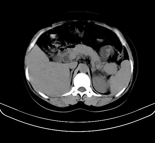

女46岁皮肤黄染

胰头占位性病变?
作者: 齐原    时间: 2007-4-19 05:39
考虑胰头占位,并梗黄
作者: qian    时间: 2007-4-19 05:40
图象太少,而且有的图象是一模一样的,目前只看到胆总管扩张,不好定性。
作者: jinning    时间: 2007-4-19 05:49
考虑胰头占位
作者: 光线    时间: 2007-4-19 06:01
胰头占位?
请上传下部层面图象
作者: 龙刚    时间: 2007-4-19 06:23
好象是壶腹部占位.
作者: 小初学者    时间: 2007-4-19 06:33
标题: 回复:[分享] 腹部
以下是引用光线在2007-4-18 22:01:00的发言:[br]胰头占位?[br]请上传下部层面图象
作者: zjzjr    时间: 2007-4-19 06:38
考虑胰头占位,并梗黄,建议增强扫描.
作者: xclzq_910    时间: 2007-4-19 06:39
1\\图片传的顺序太乱了,胆总管扩张之胰头区域,突然中断,考虑胰头占位,建议增强,
2\\右侧胸膜肥厚
作者: 天南地北    时间: 2007-4-19 06:51
考虑胰头占位,并梗黄,建议增强扫描
作者: 苯小孩    时间: 2007-4-19 06:53
考虑:胆总管及肝内胆管有扩张,胰腺占位,壶腹部占位.建议强化扫描.
作者: 同    时间: 2007-4-19 14:57
支持胰头占位
作者: xuesheng007    时间: 2007-4-19 16:22
考虑胰头占位,建议薄层增强扫描。
作者: shuhuang2007    时间: 2007-4-19 16:26
图片没有顺序,且太少了。考虑胰头占位。
作者: WSWWSW    时间: 2007-4-19 16:40
胆总管低位梗阻,考虑:(1)胰头癌(2)胆总管癌
        建议:增强扫描
作者: zyx168    时间: 2007-4-19 16:42
考虑胰头占位
作者: fumaogui    时间: 2007-4-19 16:49
定位在壶腹部占位性病变并胆总管及左肝内胆管扩张.
作者: WSWWSW    时间: 2007-4-19 16:53
胆总管低位梗阻,考虑:(1)胰头癌
           (2)胆总管癌
        建议:增强
作者: 余辉    时间: 2007-4-19 17:04
看第一幅图像,考虑壶腹部占位,其次考虑胰头占位,建议增强扫描
作者: haha215315    时间: 2007-4-19 17:07
占位应该是没问题的,关键是哪个部位的占位,上传的层面不够全,不好下结论。
作者: 心愿    时间: 2007-4-19 17:25
考虑胰头占位,并梗黄,建议增强扫描.
作者: wanbo2004    时间: 2007-4-19 17:35
为什么这么多意见肯定是胰头癌:胰管有扩张吗
作者: ysxyy    时间: 2007-4-19 19:34
印象:梗阻性黄疸,建议增强扫描助诊;
胰头部及胰尾部好像都比较大;
作者: 拾荒者    时间: 2007-4-20 05:48
胆总管扩张,胰头增大,胰管无扩张,胆总管阴性结石?胆总管癌?建议增强或mrcp检查。
作者: 朱亮    时间: 2007-4-20 05:53
胰头癌
作者: 红樱枪    时间: 2007-4-20 06:32
胆总管扩张之胰头区域,突然中断,考虑胰头占位。
作者: 五阿哥    时间: 2007-4-20 06:46
胆总管扩张,胰头部占位
作者: jinguoji    时间: 2007-5-11 23:52
考虑胰头占位,建议薄层增强扫描。
