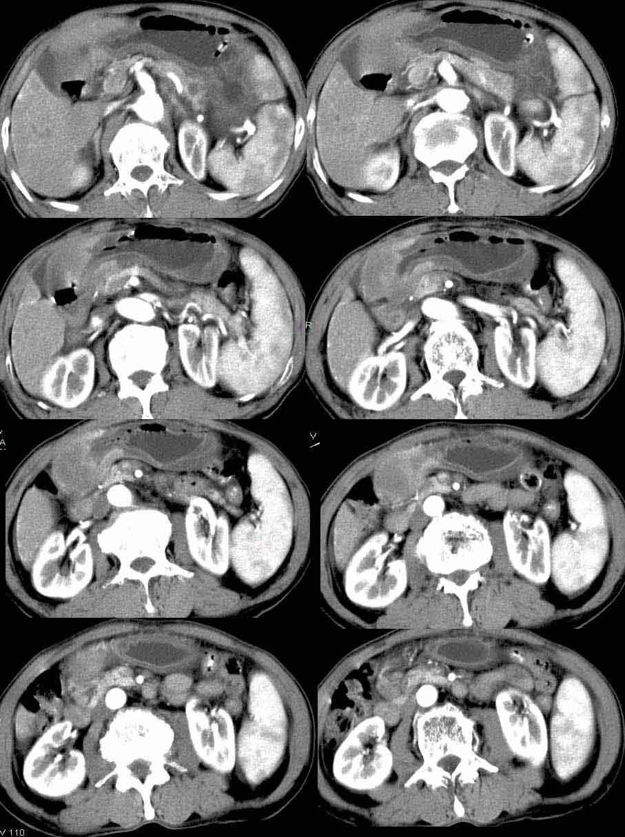

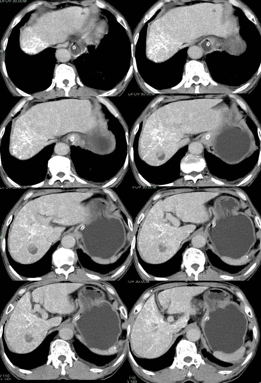

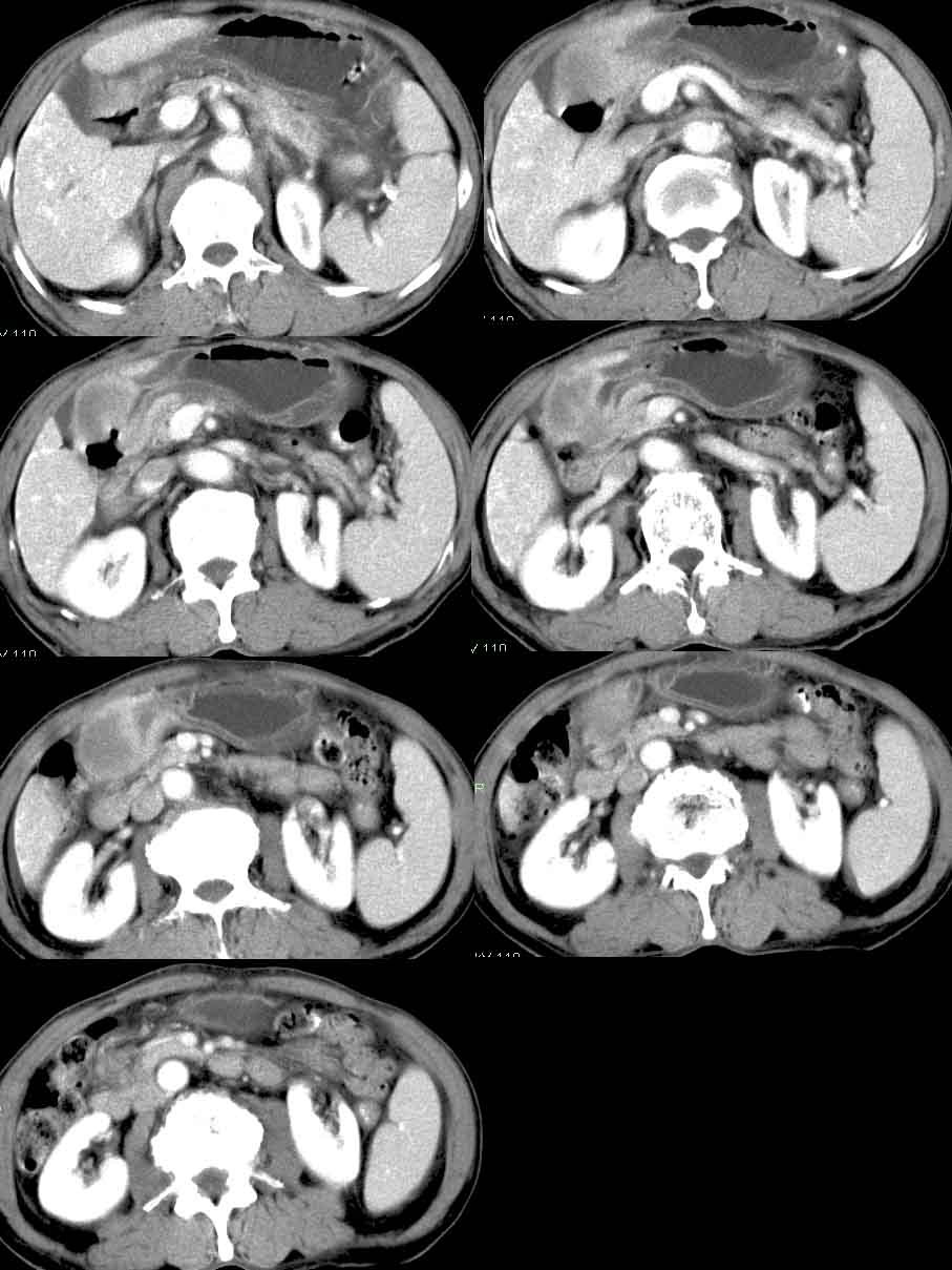

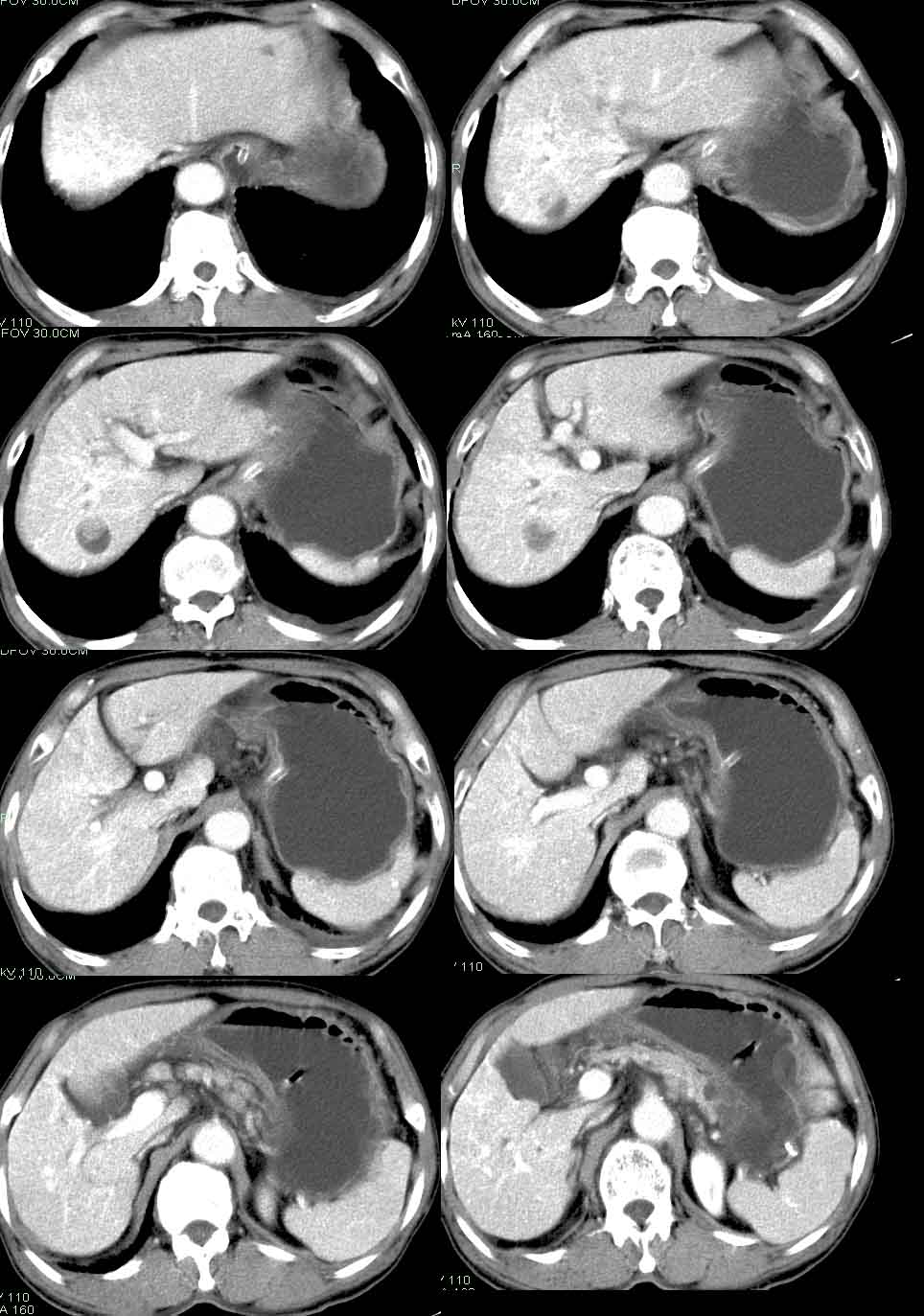

男性,79岁,有血吸虫病史,afp阳性.
增强动脉期
静脉期
延时期

作者: zjzjr    时间: 2007-4-19 19:48
考虑慢性血吸虫病合并肝右叶后段肝癌、肝硬化、脾大及左侧少量胸腔积液。
作者: 余辉    时间: 2007-4-19 19:55
考虑慢性血吸虫病合并肝右叶后段汇管区扩张(边界清楚,内有结节状三期强化灶(考虑中心血管))肝硬化、脾大及左侧少量胸腔积液
作者: weijing    时间: 2007-4-19 21:59
肝硬化、脾大及左侧少量胸腔积液。慢性血吸虫病肝脏改变。
作者: LIAOQIANG    时间: 2007-4-19 22:54
1.血吸虫病肝脏、肝硬化。2.胃幽门与十二指肠球部交界区域壁明显增厚。考虑胃癌待排,结合其它检查。
作者: stronger16    时间: 2007-4-19 23:13
有点象:1、肝脏两个大小不等有强化低密度灶,考虑转移可能。2、肝硬化、腹水。3、左侧胸腔少量积液。血吸虫病史不予优先考虑。
作者: 蜜蜂君    时间: 2007-4-20 00:05
1  肝硬变,脾大 少量腹水 。
2  肝右叶后段类圆形低密度,内伴结节影:多考虑血吸虫肝囊变,并血吸虫性肉芽肿形成。
3  左侧少量胸水。
4  胃内留置引留管。
作者: 拾荒者    时间: 2007-4-20 06:40
作者: 天南地北    时间: 2007-4-20 07:34
作者: 狙击手    时间: 2007-4-20 07:44
标题: 回复:ct7765:[原创肝右叶低密度占位,请会诊
以下是引用liaoqiang在2007-4-19 14:54:00的发言:[br]1.血吸虫病肝脏、肝硬化。2.胃幽门与十二指肠球部交界区域壁明显增厚。考虑胃癌待排,结合其它检查。
作者: zhanghuang0515    时间: 2007-4-20 15:07
病人昨天下午作胃镜检查,示胃窦部占位,待七天后病理结果,胃内插了胃管。
