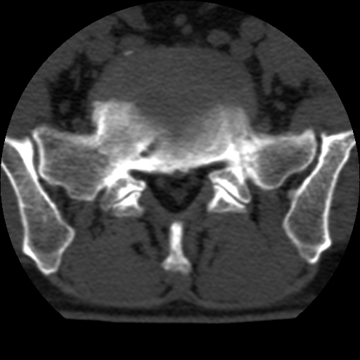

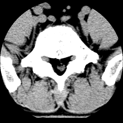

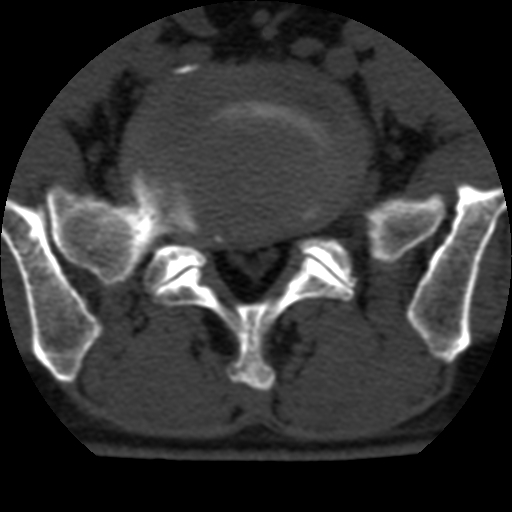

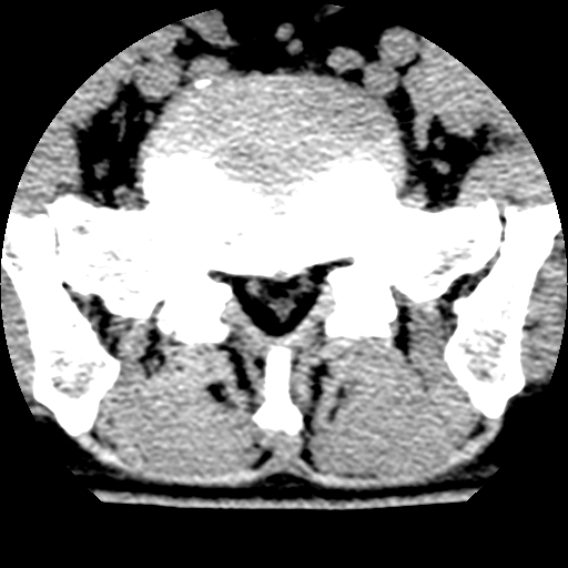

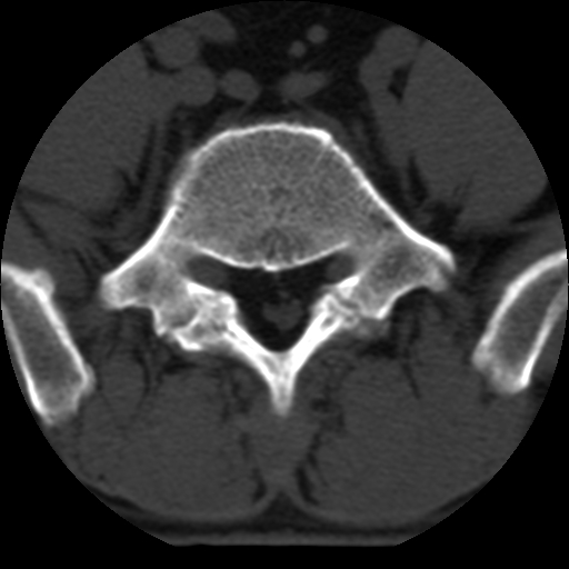

男,55岁,腰腿痛一年余。上传图像为腰5-骶1层面,请教大家有峡部不连吗?

作者: 余辉    时间: 2007-4-21 03:35
如果前两个层面是连续的话,应该不是峡部不连,
作者: hurb    时间: 2007-4-21 03:38
有,扫描时多扫几层骨狭部
作者: qian    时间: 2007-4-21 03:52
支持峡部不连。
作者: 小初学者    时间: 2007-4-21 03:56

作者: 影界使者    时间: 2007-4-21 03:59
双侧椎弓峡部不连
作者: lizhjie    时间: 2007-4-21 04:20
峡部裂
作者: sdllxu    时间: 2007-4-21 04:39
双侧椎弓峡部裂
作者: yangguo    时间: 2007-4-21 04:45
峡部应该是正常的.
作者: dyqct    时间: 2007-4-21 04:47
支持双侧椎弓峡部崩裂。

作者: 天南地北    时间: 2007-4-21 08:08
支持双侧椎弓峡部崩裂

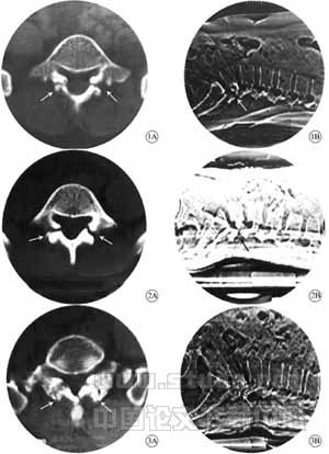

标题: 回复:ct7821:[讨论]腰椎ct
图像少了一点,考虑:
典型峡不连:
图1  a断层片显示双侧峡部不连,即“环裂征”,呈对称性,断面接近平行,局部椎管变形呈三叶状改变;b定位像l5椎体上、下小关节突间骨质不连续,出现椎体“断尾征”  图2  a断层片显示双侧峡部不连,即“环裂征”,断端轻度骨质增生,椎管轻度变形;b定位像l5椎体上、下小关节突间骨质不连续,出现椎体“断尾征”  图3  a加扫峡部见双侧峡部不连,即“环裂征”,局部骨痂增生膨大,断面明显成角,椎管狭窄;b定位像l5椎体上下小关节间出现局部结构紊乱增粗
上下关节突之间较为狭小的部分称为椎弓根峡部。如果一侧或两侧峡部骨质不连续,则称为脊椎峡部不连
作者: 拾荒者    时间: 2007-4-22 02:59
楼上分析得很好,第一层确实有椎弓峡部不连,相应平面椎管前后径增大。
