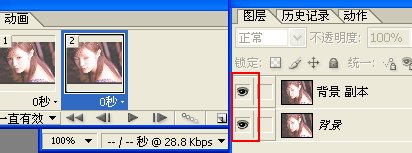

八、光标再点动画第二桢,图层两张都点上眼睛。如:

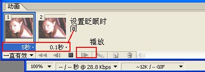

九、在动画图中选择眨眼的时间。如:
