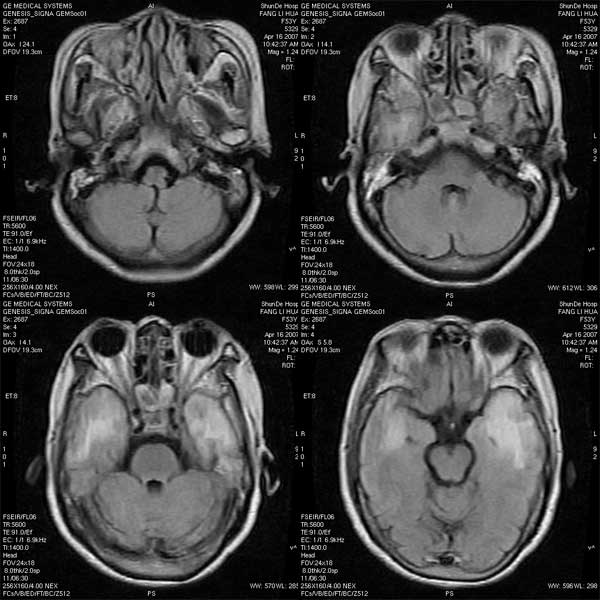

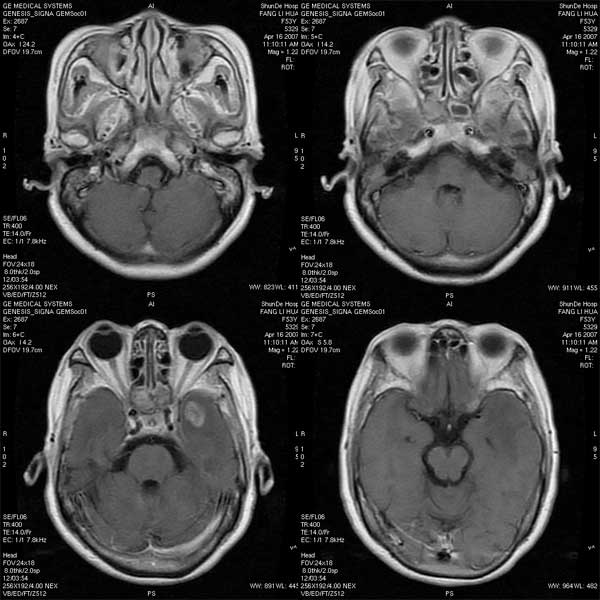

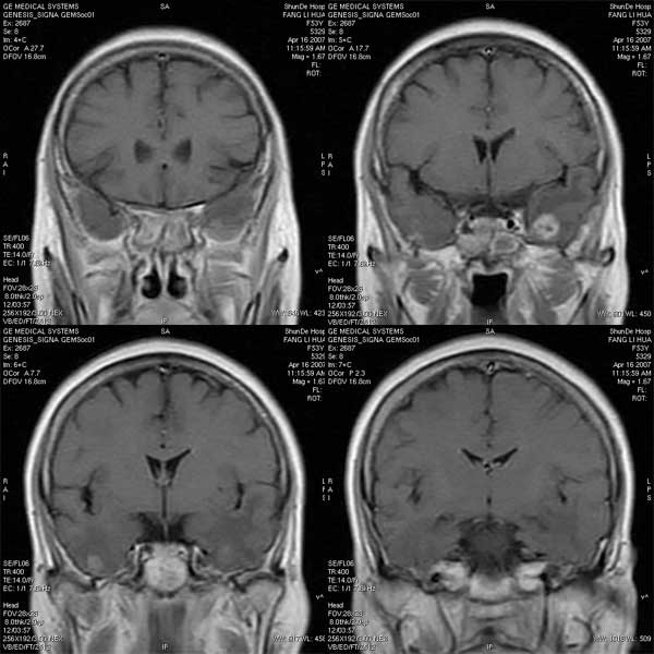

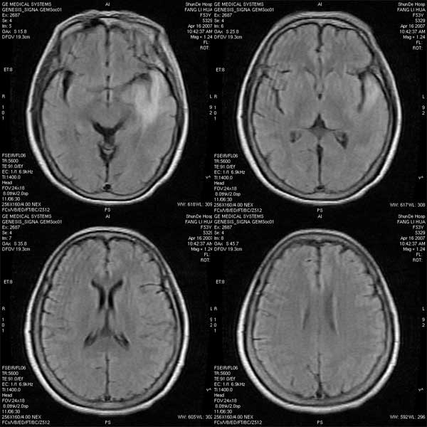

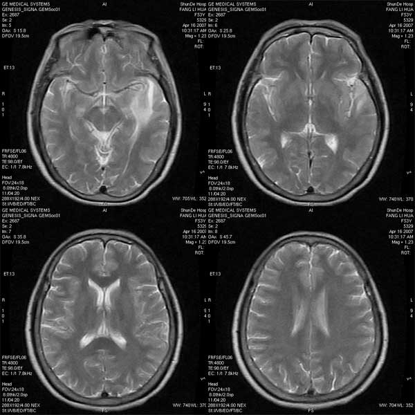

f   53
病历摘要:npc,放射性脑病,脑积水性在外院脱水激素治疗后复查。
[本贴已被 jiajie 于 2007-5-3 6:42:25 修改过]
作者: 晓杰    时间: 2007-4-23 01:02
转移瘤
作者: xly    时间: 2007-4-23 01:20
双侧颞叶转移性肿瘤。鼻副窦及双侧乳突炎症多系npc放疗后改变。
作者: 李晓阳    时间: 2007-4-23 04:01
对称性分布、形态不规则,增强扫描无瘤体显示。颅底骨质长t1信号。
作者: 高仕福    时间: 2007-4-23 06:00
双侧颞叶转移性肿瘤。鼻副窦及双侧乳突炎症。
作者: ojh114    时间: 2007-4-23 07:11
我查过书,书中说放射性脑病作增强扫描也会有环形或结节状强化的,所以同脑转移该怎样鉴别,有没有什么好方法和重要鉴别点??请多多指教。
作者: zyx168    时间: 2007-4-23 22:31
双侧颞叶转移性肿瘤可能性大。鼻副窦及双侧乳突炎症。
作者: jinning    时间: 2007-4-24 05:48
双侧颞叶转移性肿瘤可能性大
作者: jiangjing    时间: 2007-4-24 20:54
密切观察随访,转移会进行性加重。
作者: ailuanfei    时间: 2007-4-26 18:09
作者: zyx168    时间: 2008-3-20 06:23
学习了,放射性脑病周边水肿不如转移瘤指状水肿。
