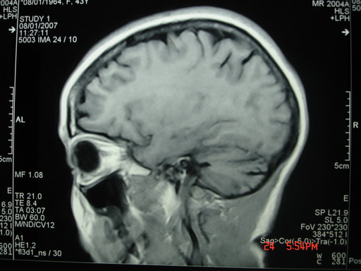

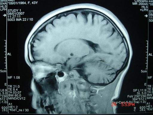

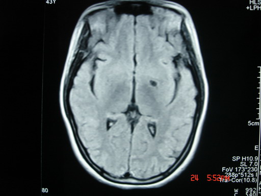

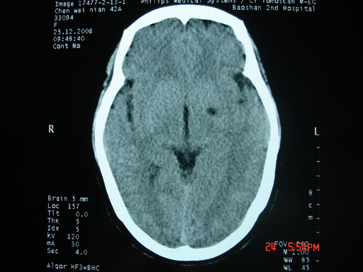

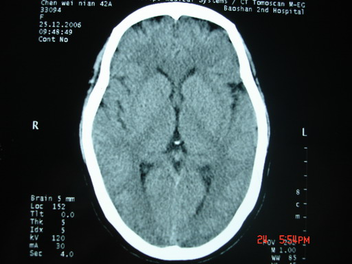

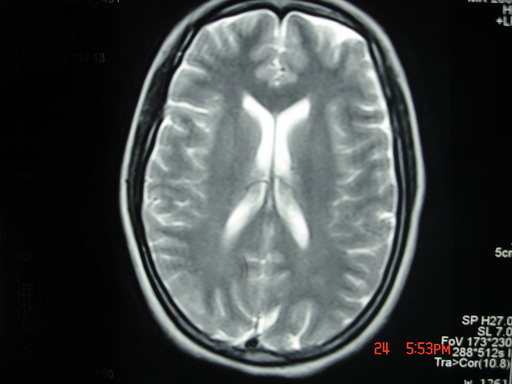

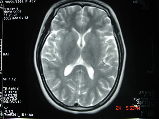

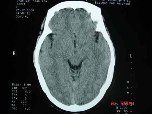

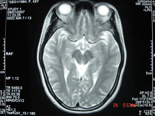

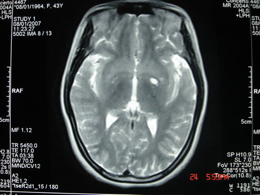

女,42岁。头晕行走不稳就诊,血压130/80,ct示小脑萎缩。请教左侧“基底节”区低密度病灶是什么?“http://www.radida.com/bbs/forum.php?mod=viewthread&tid=22337”两者是一样还是不一样?有什么区别?谢谢大家!!!!!!!!!

脉络膜裂囊肿
作者: 狙击手    时间: 2007-4-25 05:46
左侧豆状核腔梗灶,前一例病例6楼战友的回帖已说的相当清楚了。
作者: shengying    时间: 2007-4-25 06:02
同意左侧豆状核腔梗
作者: 吴艳艳    时间: 2007-4-25 06:03
但就这张图片到底是梗塞还是囊肿我还是区别不开!!!
作者: sn4187189    时间: 2007-4-25 17:25
较大的血管腔隙。
作者: 晓杰    时间: 2007-4-25 20:25
陈旧性强梗灶
作者: 丝路花雨    时间: 2007-4-25 22:27
不是囊肿,如果是囊肿的话,在t2wi和t2wi加权像上都应该是低信号,而此病人在t1wi加权像上是低信号,而在t2wi像是高信号,支持左侧豆状核腔梗灶.
作者: yxwsd    时间: 2007-4-26 06:42
左侧豆状核腔梗灶.或扩大的血管间隙,囊肿不像
作者: zyx168    时间: 2007-4-26 15:28
左侧豆状核腔梗灶
作者: ailuanfei    时间: 2007-4-26 17:23
左侧豆状核腔梗灶
作者: rockboll    时间: 2007-4-26 17:55
标题: 回复:mri0943:请教大家:是脑梗塞?还是“脉络膜裂囊肿”
以下是引用13081830109在2007-4-24 21:40:00的发言:[br]脉络膜裂囊肿
作者: liuqiang    时间: 2007-4-26 19:44
左侧豆状核腔梗(软化灶)。
作者: 江湖医生    时间: 2007-4-27 01:02
囊肿啊,t1w1为低信号 t2w1为高信号 不要给简单的东西蒙了
作者: gaoxiao    时间: 2007-4-27 02:00
还是扩大血管间隙,此种影像经常见到。
作者: 李晓阳    时间: 2007-4-27 03:48
腔隙性梗塞,可加做flair序列,看病变边缘情况,腔梗即便陈旧一般也常常合并半暗带。
作者: yzq202    时间: 2007-4-27 04:15

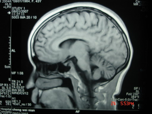

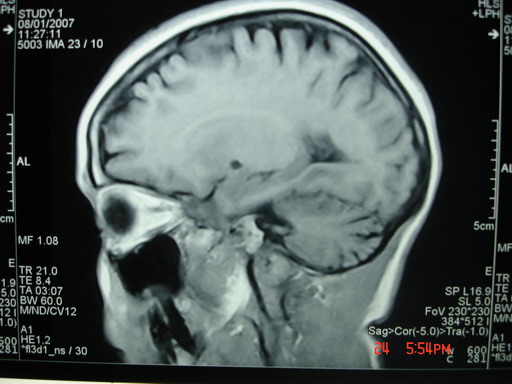

鉴别这两种疾病,主要是解剖位置的显示与辨认的问题。特别是矢状位和冠状位。mri的信号和ct值的意义不大。本人认为,此囊性病变没有在脉络膜裂内。
作者: 一个人    时间: 2007-4-27 05:17
左侧豆状核腔梗灶
作者: 柯长存    时间: 2007-4-27 22:33
陈旧腔梗
