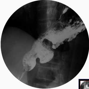

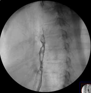

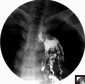

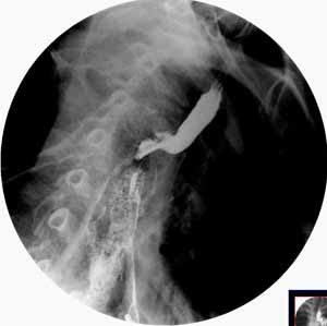

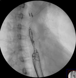

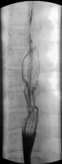

男,67岁,吞咽不畅。

应该不是同一次片:食管中段癌术前与术后。
作者: 如醉卧风    时间: 2007-4-25 06:49
髓质型食道癌.
作者: jssqcdm    时间: 2007-4-25 06:50
食管中段癌术前与术后。
作者: 天南地北    时间: 2007-4-25 07:22
食管中段癌术前与术后
作者: jinguoji    时间: 2007-4-25 07:25
标题: 回复:x2063:胃肠检查之二
以下是引用yzh9939在2007-4-24 22:44:00的发言:[br]应该不是同一次片:食管中段癌术前与术后。
作者: ZHANGZHONGSHOU    时间: 2007-4-25 15:43
食管癌及术后所见
作者: dyqct    时间: 2007-4-25 17:46
支持食管中段癌术前与术后。
作者: zjzjr    时间: 2007-4-25 18:00
1食道中段癌.2胸腔胃(食道癌术后改变).
作者: 蜗牛在家    时间: 2007-4-25 21:31
作者: jinning    时间: 2007-4-25 22:30
食管中段癌术前与术后
作者: LIAOQIANG    时间: 2007-4-25 23:06
食管胸中段癌术前与术后。
作者: zhangkening    时间: 2007-4-26 00:22
术后吻合口也没有狭窄,食道也没有复发,很好。
作者: 余辉    时间: 2007-4-26 04:32
支持食管中段癌术前与术后。
术后胸腔胃
作者: zhanghua2086    时间: 2007-4-26 04:33
食管癌
作者: 青莲居士    时间: 2007-4-26 06:55
髓质型食道癌
作者: jsmctmri    时间: 2007-6-8 22:54
yes
作者: shibing    时间: 2013-2-23 07:43
食管中段癌术前与术后
