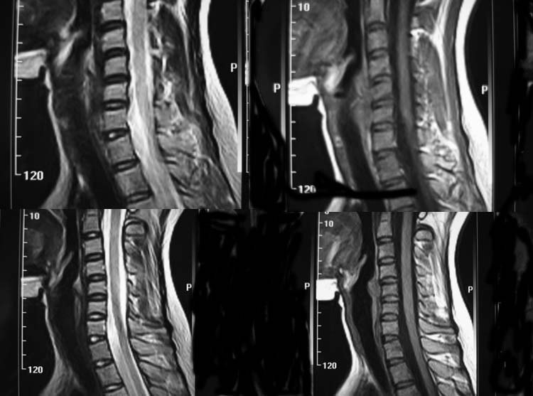

女,16y.病史是:双下肢无力半月,加重伴右上肢困痛无力5天。查体:右上肢及下肢抬高易诱发咳嗽,心慌,恶心。
    我考虑有几种可能:1》局限性蛛网膜扩大。2》特发性肥厚性硬脊膜炎。3》蛛网膜炎。有没有增强的必要?特发性肥厚性硬脊膜炎是应该双低信号呀,这个t2上是高的呀?蛛网膜炎能看到神经聚集,它没有呀,还考虑什么病?怎么解释症状?

补充:该病人下午做增强,c6-t3节段病灶未见强化。可以排除特发性肥厚性硬脊膜炎了。那么考虑后纵韧带肥厚吧。请大家发言吧。
作者: qiuleiyu    时间: 2007-4-26 03:32
相当于颈6及以下较长范围蛛网膜下腔内占位性病变,长t1等t2信号,结合增强无明确强化.考虑表皮样囊肿可能大.请楼主提供增强片,ct进一步观察骨质情况,腰穿情况等.
作者: 尚峰    时间: 2007-4-26 04:51
蛛网膜下腔略显增宽,但患者才16岁,这种表现在正常范围内,脊髓内未见明确异常信号,没有任何征象提示后纵韧带骨化,虽然患者症状很重,而且都指向颈椎,但总体来看颈椎mri平扫未见异常,还是从其他方面来找找病因吧,患者右上肢及下肢抬高易诱发咳嗽,心慌,恶心,会不会是心脏方面有什么问题?
作者: jiangjing    时间: 2007-4-26 06:02
考虑 髓外硬膜下占位病变,长t1等t2信号,增强无强。相应脊髓受压。考虑 表皮样囊肿或皮样囊肿。
作者: 尚峰    时间: 2007-4-26 08:43
我查了一下,t2横轴位脑脊液出现低信号还是由于脑脊液流动造成的,这和血管为低信号的原理是一样的。
作者: zyx168    时间: 2007-4-26 15:23
考虑 表皮样囊肿
作者: ailuanfei    时间: 2007-4-26 17:25
支持4楼的意见
作者: liuqiang    时间: 2007-4-26 19:37
这个小孩的病因应该不是颈椎引起来得,有必要查一查,血钾\\胸腺等,再就是问一下病史,做腰穿检查,以除外脊髓炎。

以下是引用尚峰在2007-4-25 20:51:00的发言:[br]蛛网膜下腔略显增宽,但患者才16岁,这种表现在正常范围内,脊髓内未见明确异常信号,没有任何征象提示后纵韧带骨化,虽然患者症状很重,而且都指向颈椎,但总体来看颈椎mri平扫未见异常,还是从其他方面来找找病因吧,患者右上肢及下肢抬高易诱发咳嗽,心慌,恶心,会不会是心脏方面有什么问题?
有必要查一查,血钾\\胸腺等.

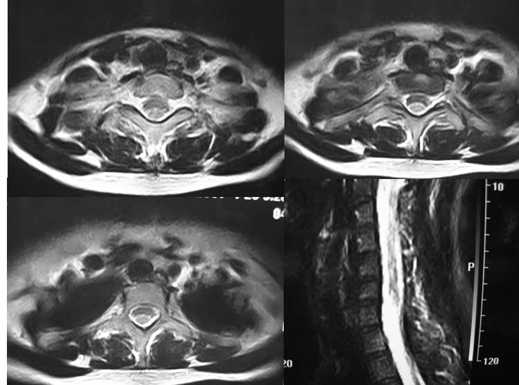

轴位t2wi椎管结构怎么解释?与矢状吻合不?

从横轴位来看,还是蛛网膜腔占位,考虑皮样囊肿,必要时扩大扫描范围。

各位楼上战友,该病例当时考虑很多病,后来在工作中我又见了几例这样的情况,且病人是因为颈锥病才来检查,所以我考虑这一病例应该是正常表现,仅是蛛网膜下腔略显增宽而已,不是病理的。
