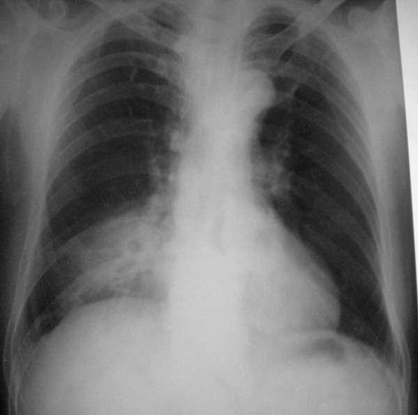

m/56y,右侧胸痛,右下肺呼吸音减弱门诊拟气胸拍片.
单从平片如何诊断?

右肺中叶大叶性肺炎,有张侧位就好了

右中下肺大叶性肺炎
冠心病

支持右肺中叶大叶性肺炎,

1 右中叶肺炎2.结核

支持右肺中叶大叶性肺炎

支持右肺中叶大叶性肺炎

支持右中叶大叶性肺炎。是的有个侧位更好。

考虑右肺中叶大叶性肺炎
建议治疗后复查排除占位病变

支持右中叶大叶性肺炎,有个侧位更好。建议治疗后复查排除占位病变。

右肺大叶性肺炎,右侧胸腔少量积液,建议加摄全胸右侧位

有无叶间积液的可能?

大叶性肺炎,建议ct排除占位性病变。

考虑右肺中叶感染
建议治疗后复查,以便排除占位病变

支持右肺中叶大叶性肺炎,

右肺中叶综合征 建议ct

考虑右肺中叶大叶性肺炎
建议ct扫描排除占位病变

支持右肺中叶大叶性肺炎,

考虑右肺中叶大叶性肺炎

右肺中叶实变+膨胀不权,建议做ct排除中心型肺癌

右肺中叶大叶性肺炎

右中下肺大叶性肺炎,肿瘤性病变不排除。

支持右肺中叶大叶性肺炎,有张侧位就好下结论多拉`

支持右肺中叶大叶性肺炎 病变周围肺野无明显移位!

右肺下叶的吧,肺化脓症.其内有空洞.

右肺下叶的吧,内有空洞,肺化脓症.

考虑右肺中叶大叶性肺炎
建议治疗后复查排除占位病变或行ct检查

建议行ct检查,因为病灶内还有小空洞存在.

建议治疗后复查排除占位病变

支持右中叶大叶性肺炎
