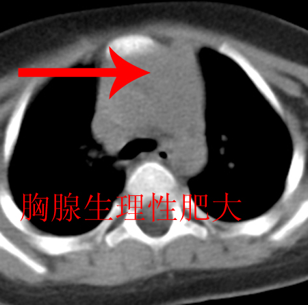

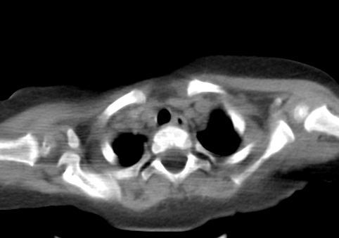

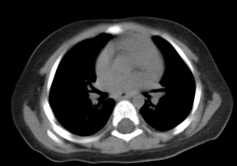

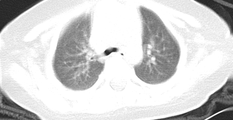

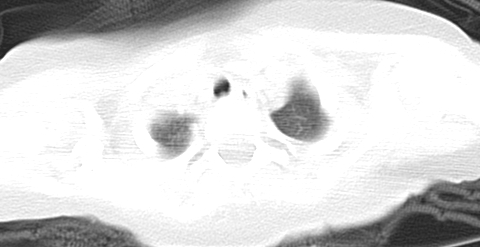

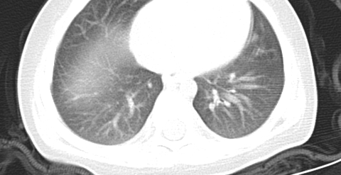

病人 男 1岁 拍胸片 右上肺密度增高影, 考虑 右上肺炎 右上不张 治疗4天后 再次拍胸片 仍见右上肺密度增高影,所以建议 ct助诊 请教各位老师 ct有事吗?

作者: 晓杰    时间: 2007-4-27 21:12
未见异常
作者: ZHANGZHONGSHOU    时间: 2007-4-27 21:16
除胸腺肥大外,未见异常

作者: 柯长存    时间: 2007-4-27 21:47
肺纹理略增多,未见明显实变影.

作者: LIAOQIANG    时间: 2007-4-27 22:40
双肺未见确切异常。

作者: qingyuan    时间: 2007-4-27 23:52
未见异常改变、胸片是否把胸腺肥大之船帆征象误认为肺内病变。

作者: jing    时间: 2007-4-28 01:00
胸腺大,两肺纹理增多

作者: 拾荒者    时间: 2007-4-28 03:15
ct未见异常,平片所见“异常影”应该是肥大的胸腺。

以下是引用zhangzhongshou在2007-4-27 13:16:00的发言:[br]除胸腺肥大外,未见异常
胸腺在14岁左右才完全退化,你所说的1岁胸腺是正常胸腺。
两肺、纵隔未见异常。

作者: sea海hai    时间: 2007-4-28 03:42
ct未见异常,平片经常把肥大的胸腺认为“异常影”
