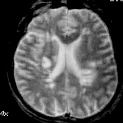

42岁吸烟20年,每日1包,饮酒20年,一周3-4次每次半斤,以右侧肢体麻木无力收住院,查体,神志清楚,语言流利,100-7-7-7=?伸舌右偏,双侧掌颌反射阳性右侧上下肢肌力4级,反射活跃,双侧病理征阳性右侧上下肢共济失调。头颅核磁如图。腰穿,细胞数8,其他正常,生化氯化物122,糖2.2,蛋白0.4g/l,目前我还是倾向脱鞘病,我们这里做不了寡克隆带请各位老师诊断 : 脱鞘、梗塞、酒精中毒?

为什么没有t1wi和增强之后的图象呢?
从病灶多发位于脑室旁白质区域内,形态类圆,长轴似与脑室垂直,边界较清。
脱鞘多发于中青年人,且好发于大脑半球,两侧多同时发生,此病人40岁,且该病人还有长期大量饮酒史,结合mri脱鞘可以诊断的。能够做个增强扫描更有辅助价值。
作者: 听蝉观竹    时间: 2004-2-17 06:26
更符合脱髓鞘病变影像学表现,同意楼上的意见,做必要的检查。请注意询问用药情况,有无用免疫增强剂,如:左旋咪唑等(可以引起类似改变)。

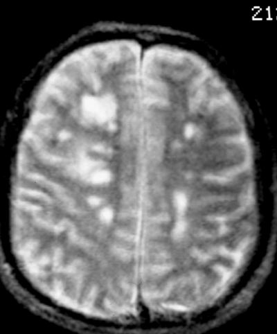

蝉观竹老师,脱鞘病的特点是水平面 病变的长轴与脑室的方向垂直如上图2,还是在矢状面上呈放射状,我一直以来以为是后者。下图,对不起,上次我未发上。
作者: 听蝉观竹    时间: 2004-2-19 05:29
是前者,即水平面病灶的长轴与脑室壁垂直排列,这是多发性硬化的特征,其它的脱髓鞘病变是不是也有此特征?我尚没有自己的经验,也没有看到这方面的资料。谢谢lggj的厚爱,今后大家多交流,我要向您多学习一些临床方面尤其是神经内科方面的知识。

最好上传一些冠状位图象,看看是否有直角脱鞘征[em5]

听蝉观竹老师 1 直角征指的是否就是水平位脱鞘病灶与侧脑室之间的直角?
