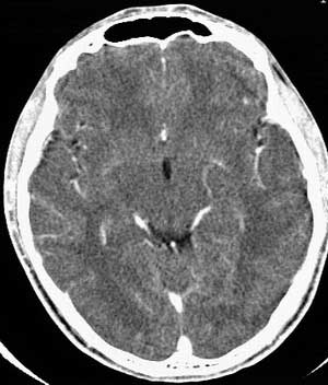

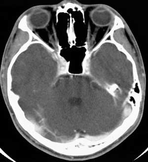

作者: 丁勇    时间: 2004-12-22 19:30
标题: CT00850:NO头部 大家看看这是什么病变?
平扫:
[本贴已被 翁志蓬 于 2008-6-10 23:04:09 修改过]
作者: wqs_120    时间: 2004-12-22 21:11
正常静脉吧
作者: qiuazhang    时间: 2004-12-22 21:18
是横窦吧
作者: madong0    时间: 2004-12-22 21:51
是横窦
作者: jiangjing    时间: 2004-12-22 22:12
扩大的横窦
作者: hjwhjw0316    时间: 2004-12-22 22:19
到底是什么病呀??
作者: 陈培强    时间: 2004-12-22 23:19
[emb6]5楼说法
作者: 静轲    时间: 2004-12-23 01:11
右眼上静脉扩张,考虑颈内动脉海绵窦瘘.
作者: china    时间: 2004-12-23 03:18
是横窦
作者: 王维浦    时间: 2004-12-23 04:20
强化的颅内静脉窦(海绵窦、横窦);通常头颅增强扫描这种现象不常见;该病例考虑是因为对比剂用量较大,给药持续时间造成的。
作者: 王维浦    时间: 2004-12-23 04:25
正常强化的颅内静脉窦(海绵窦、横窦);通常头颅增强扫描这种现象不常见;该病例考虑是因为对比剂用量较大,给药持续时间长造成的。
作者: wksh    时间: 2004-12-23 04:48
变异的静脉窦
作者: mzjctmr    时间: 2004-12-23 04:53
强化的非常棒!!还象扩张的横窦吧.
作者: mzjctmr    时间: 2004-12-23 05:00
建议做个mrv看看吧.
作者: 文中子    时间: 2004-12-23 05:05
扩大的横窦。[emb26]
作者: m71094h    时间: 2004-12-23 07:57
考虑静脉窦.重在与蛛网膜下腔和硬膜下感染性病变鉴别.
作者: aisu    时间: 2004-12-23 18:08
[emb10]
很想知道是什么东东.
作者: 阿圣    时间: 2004-12-23 22:39
是横窦
作者: jiajie    时间: 2004-12-23 22:55
标题: 回复:ct850:头部 大家看看这是什么病变?
这是ct810病例的图片,请大家一起讨论,
应该是正常变异。
http://www.radida.com/radinet/read.php?tid=2306
作者: 伍星    时间: 2004-12-24 00:10
脑供血比效丰富,正常表现.
作者: gbj8004    时间: 2004-12-24 02:43
支持者10楼的意见吧
作者: liu.hui.yang    时间: 2004-12-24 06:46
正常!
作者: lkc8963    时间: 2004-12-28 00:33
正常强化的颅内静脉窦表现.
作者: hfs999999    时间: 2004-12-30 16:51
有没有脑静脉血管畸形的可能?
作者: 南沙    时间: 2008-4-21 22:09
扩大的横窦
作者: wangyi    时间: 2008-4-21 23:00
静脉窦,我们多层螺旋ct平扫的时候在相应区域能看到略高密度的静脉窦,还比较多!
作者: peijunlong    时间: 2008-4-22 00:46
静脉窦,
