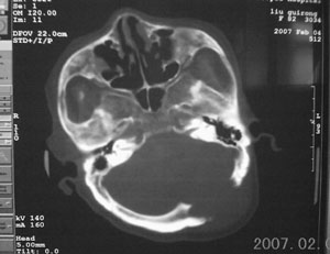

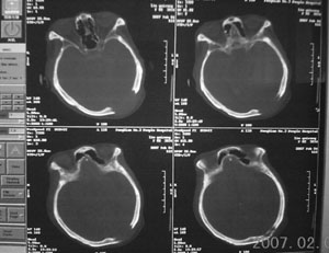

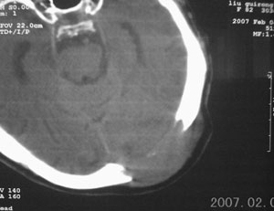

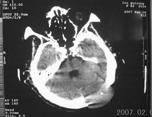

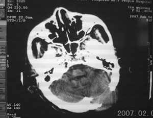

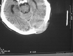

f,82岁。头痛,枕后包块半年余。别的病人提供的质料很少。

猜几个:脑膜瘤,骨髓瘤,嗜酸性肉芽肿,其它骨原发肿瘤及转移瘤
作者: shiqingfa    时间: 2007-5-10 05:27
嗜酸性肉芽肿可能性大
作者: 狙击手    时间: 2007-5-10 05:27
标题: 回复
左枕部嗜酸性肉芽肿。
[本贴已被 狙击手 于 2007-5-9 21:28:33 修改过]
作者: 医博云天    时间: 2007-5-10 05:33
骨源性病变:
1.单发骨髓瘤;
2.嗜酸性肉芽肿。
作者: genggeng1984    时间: 2007-5-10 05:37
嗜酸性肉芽肿可能性大,见过一例类似图像,证实为嗜酸性肉芽肿,期待病理结果
作者: 李海军    时间: 2007-5-10 05:38
转移瘤可能性大!
作者: wanbo2004    时间: 2007-5-10 05:44
影像上看,不太像骨髓瘤,骨质破坏加骨质疏松才像它的典型特点,转移扁骨不好发应该?肉芽肿?
作者: 念羊经    时间: 2007-5-10 05:52
嗜酸性肉芽肿可能性大
作者: jinning    时间: 2007-5-10 05:54
考虑1:嗜酸性肉芽肿;2:转移瘤
作者: wj2039    时间: 2007-5-10 06:22
嗜酸性肉芽肿可能性大  .
作者: 小初学者    时间: 2007-5-10 06:23
年龄这么大首先考虑转移瘤,嗜酸性肉芽肿、板障型脑膜瘤不能排除
作者: ququ    时间: 2007-5-10 06:35
考虑xca枕后淋巴结转移。
作者: liuyue    时间: 2007-5-10 07:08
作者: 天南地北    时间: 2007-5-10 07:11
支持:嗜酸性肉芽肿可能性大。病变是以颅骨为中心向两侧膨胀、侵犯。
作者: zxczxc    时间: 2007-5-10 07:30
猜一个,嗜酸性肉芽肿。
作者: 汪涛同志    时间: 2007-5-10 09:13
单发颅骨肿物,以颅板为中心内外生长,被破坏颅骨呈“刀切症”,确实很像嗜酸性肉芽肿,但有两个征像不支持(1)发病年龄太大,80多岁得嗜酸性肉芽肿太罕见(2)嗜酸性肉芽肿可见于额、顶、颞等各部位,独发生于枕部者却较罕见,如果这两个罕见的征像又集中在一个人身上,那就更罕见了。所以我首先考虑转移瘤,建议行胸部检查,穿刺活检。
作者: shenhs    时间: 2007-5-10 09:23
考虑1:嗜酸性肉芽肿;2:转移瘤
作者: wyk504    时间: 2007-5-10 09:38
首先考虑转移瘤,脑膜瘤待排除。
作者: 卜一    时间: 2007-5-10 13:03
嗜酸性肉芽肿可能性大.支持!
作者: 同    时间: 2007-5-10 15:04
标题: 回复:ct8151:f,82岁。头痛,枕后包块半年余
以下是引用余辉在2007-5-9 21:25:00的发言:[br]猜几个:脑膜瘤,骨髓瘤,嗜酸性肉芽肿,其它骨原发肿瘤及转移瘤
作者: jinguoji    时间: 2007-5-10 17:11
考虑转移瘤可能性大。
作者: dyqct    时间: 2007-5-10 18:23
这么大年龄首先考虑转移瘤。
作者: zjzjr    时间: 2007-5-10 19:26
转移骨质破坏太整齐了,考虑嗜酸性肉芽肿可能性大.
作者: ZHANGZHONGSHOU    时间: 2007-5-10 20:23
枕骨转移瘤可能性大,建议拍骨盆、肋骨、脊柱片,再发现病变,可确定诊断,再查原发瘤。
作者: 拾荒者    时间: 2007-5-11 05:28
左枕骨溶骨性破坏,边缘锐利,突破外板形成软组织肿块,病人年龄较大,首先考虑:转移瘤(颅骨穹隆的病变首先查一下肺部),另外可结合有否血沉增快及嗜酸粒细胞增高排除一下骨嗜酸性肉芽肿。
作者: dr.yang    时间: 2011-2-27 21:47
所以支持转移瘤。建议查找原发灶
作者: pujunzhi    时间: 2011-2-27 22:18
首先考虑转移瘤。
