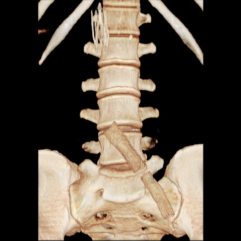

我觉得这是一个腰椎骶化的病例,但是腰椎为什么还是五节,谁有这方面的文献能帮我摘抄一下么?有先天就是六节腰锥体的么?还是12胸椎的肋骨未长出来。我见过好多这样的病例,一直没找到相应的文献。

胸椎可以腰化,做胸椎ct
作者: 千里草    时间: 2007-5-14 00:58
是不是骶椎腰化!
作者: 老爱克斯    时间: 2007-5-14 01:06
三长四翘,是骶椎上级左侧横突形成骶椎腰化,
作者: 小初学者    时间: 2007-5-14 01:17
移行椎(腰椎骶化、骶椎腰化、腰椎胸化、胸椎腰化)椎体的总数不变,只是某段数目增加或减少,而另一段数目减少或增多而已,最好拍一个脊柱全景,一目了然。
作者: hhcckk    时间: 2007-5-14 01:27

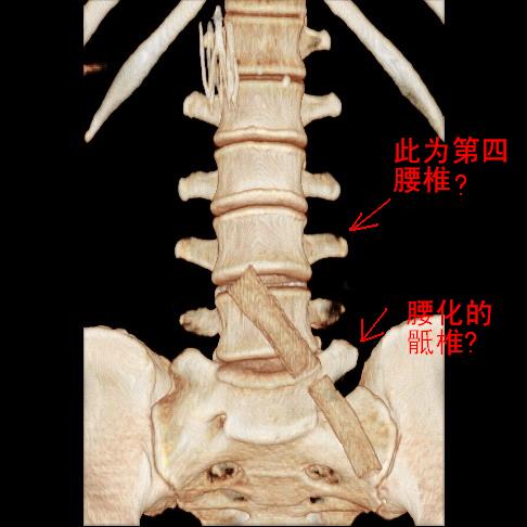

脊椎的畸形比较常见,有上行性移椎,下行性移椎,胸椎数目的异常由腰椎数目的变化所代偿,骶椎数目的异常也由腰椎数目的改变来代偿,常见的有腰椎骶化,骶椎腰化,我在工作中一般先确定哪个是第四腰椎,第四腰椎横突的特点是比第三和第五腰椎的横突都小,有的书上还编了个顺口溜叫"三长,四翘,五粗"此病人我觉得是骶椎腰化,期待楼主老师和各位老师的点评

此例为腰椎骶化伴有胸椎腰化,楼主的片子很漂亮

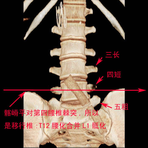

错了,是t12腰化合并l5骶化

摄片,胸腰椎全部包完,再看看肋骨数!

t12腰化合并l5骶化

这个就是一个骶椎腰化,因为三平四翘腰椎的横突.再者你看一下是不是只有大概三对骶孔啊

胸椎腰化小横突应同上肋骨走行相平行,向下斜行,此我个人认为骶椎要化

第三腰椎平肚脐上三公分,即髂嵴上缘三公分
自然第四腰椎平髂嵴上缘
别讲几长几短了!

大家是不是忘了骶岬了?我一直是这样教学生的,搞不清楚就下看骶岬、上看环椎。
