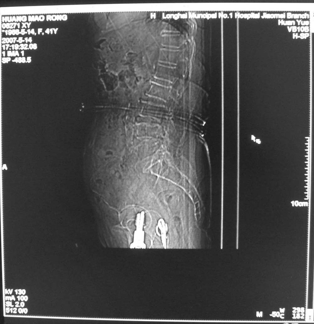

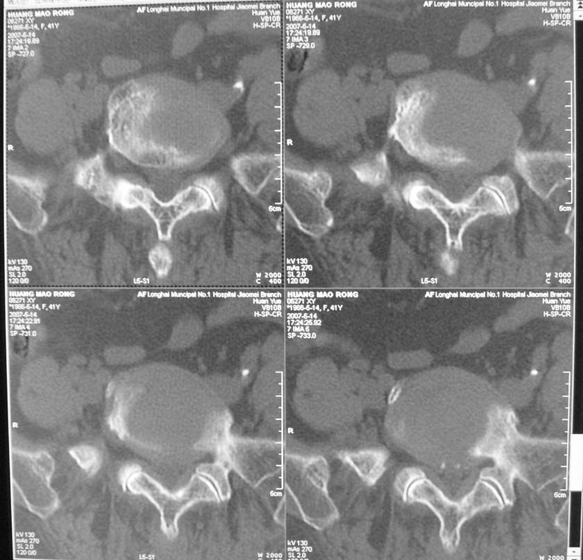

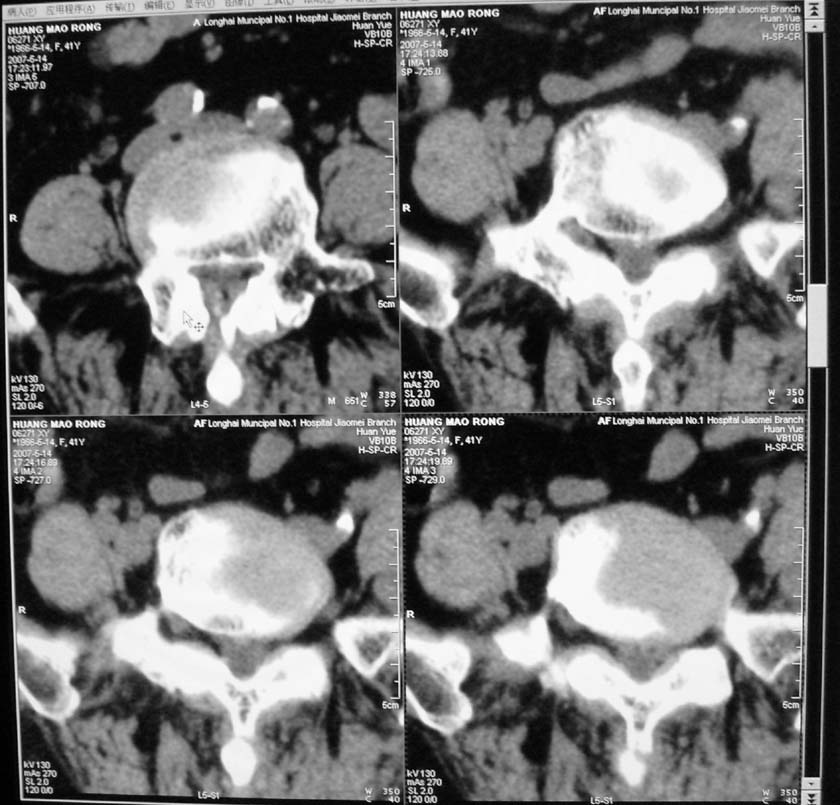

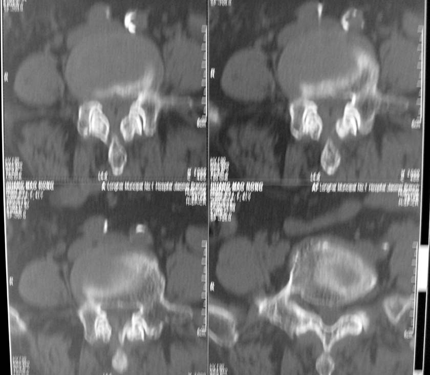

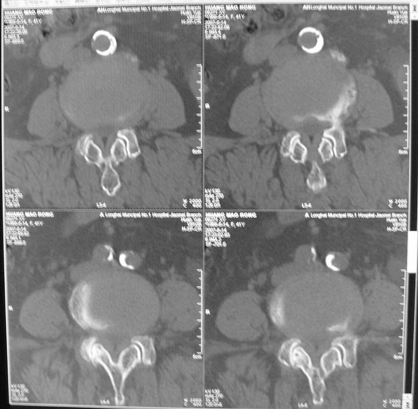

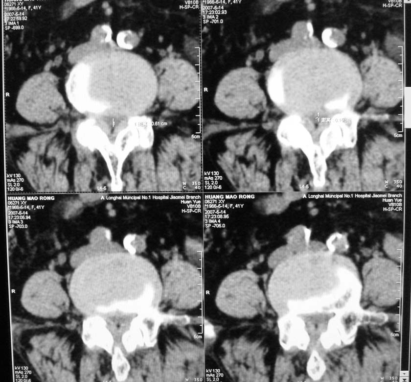

女,75岁,腰酸伴左下肢麻木,请大家写一个完整的报告,谢谢。

l2-5椎体前缘骨质增生,l4-5椎间盘向四周膨出,硬膜囊及双侧神经根受压,l5-s1椎间盘向后突出,硬膜囊前缘受压。l4-5椎间盘层面可见双侧黄韧带肥厚。l3-s1双侧椎小关节骨质增生,关节腔狭窄。椎管内未见明显异常密度影。椎旁软组织未见异常。(另l4、5双侧骨性侧隐窝都狭窄:图像显示不好)
意见1:l4-5椎间盘膨出。2:l5-s1椎间盘突出。3:腰椎退行性变。
见笑了
作者: 郭凯    时间: 2007-5-16 08:11
ct所见:
l4-5椎间盘膨出,双侧黄韧带增厚,致使对应椎管变窄,硬膜囊受压.
l5-s1椎间盘后突,其后硬膜囊受压.l3-4椎间盘未见突出征象.
诸椎体边缘及对应椎小关节突骨质增生.腰椎生理曲度正常.
腹主动脉壁广泛钙化.
印象:
1、l4-5椎间盘膨出并双侧黄韧带肥厚及椎管狭窄。
2、l5-s1椎间盘突出。
3、腰椎及椎小关节退变。

没有定位线,具体哪一个椎间盘病变不好说,不过该病人椎间盘膨出、突出、黄韧带肥厚、椎管狭窄、小关节退变都有,还是支持楼上战友的分析。

我一直有个困惑,在我所了解的范围内,对椎管狭窄的诊断依据一直是来源于对骨性椎管矢状径的测量,但在日常工作中,常会遇到如本例的情况:由于椎间盘的突出及黄韧带的肥厚而导致的的明显的椎管狭窄。但由于在我所知范围内实在找不出对此的诊断依据,竟然又不敢下这个诊断。不知对于实性椎管的测量倒底是怎样规定的,望老师们不吝赐教,多谢

l4-5椎间隙示条带状软组织影,硬膜外脂肪间隙变窄,黄韧带增厚,硬膜囊受压;l5-s1椎间隙见局限性软组织影,其内见点片状高密度影,硬膜外脂肪间隙消失,硬膜囊受压,腰椎诸椎体及小关节间骨赘形成。诊断;l4-5椎间膨出伴周围性椎管狭窄;l5-s1椎间盘突出{中央型};腰椎退行变。
