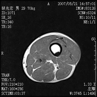

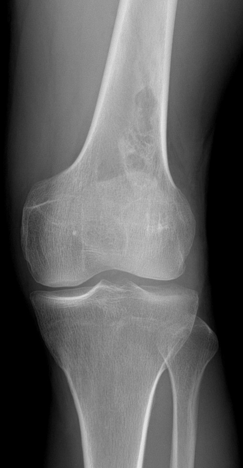

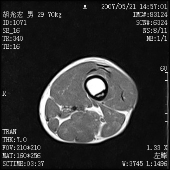

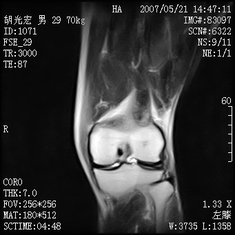

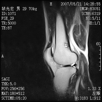

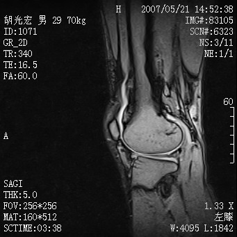

患者:男,29岁。左侧大腿酸胀1年半。增加2张x片

考虑1骨化性纤维瘤2骨纤3骨样骨瘤
[本贴已被 余辉 于 2007-5-21 19:43:17 修改过]
作者: 卜一    时间: 2007-5-22 03:12
股骨远侧干骺端后侧局限性骨质缺损,但皮质完整,边缘锐利,缺损区信号不均,内见清晰的高信号(低于骨质信号)及等信号混杂阴影.支持考虑:骨样骨瘤.
作者: 医博云天    时间: 2007-5-22 03:32
骨皮质来源,是否又外伤史,x片呢?
印象:
1.骨样骨瘤;
2.如有外伤史,要考虑骨梗死可能。
作者: 小初学者    时间: 2007-5-22 04:58
考虑1、低毒性感染 2、非骨化纤维瘤 3、纤维皮质缺损 3、 骨纤
作者: hurb    时间: 2007-5-22 05:55
起源股骨下段后缘骨皮质,与正常骨段分界欠清楚,或偏心性生长,呈不规则囊状低密度半硬化,而不是大量硬化为主,不符合小瘤巢大硬化的骨样骨瘤特点,临床夜间痛疼也特点,没有明显骨膜反应及软组织异常,病史一年多,也基本排除恶性肿瘤可能,慢性感染以均一梭形硬化为主,囊变也与此不符,膨胀不明显,基本排除骨巨,动脉瘤之类,骨纤的化,一般检查出来好像范围更大,初步考虑良性病变以骨纤维类肿瘤为主,骨皮质纤维缺损可能性最大,请各位改正补充,声明一点,mri我分不清t1、t2
作者: 天南地北    时间: 2007-5-22 07:32
作者: zjzjr    时间: 2007-5-22 17:40
病变位于骨皮质,且骨皮质密度增高,内见类圆形低密度影,支持骨样骨瘤。
作者: wangzhanshuang    时间: 2007-5-23 00:13
作者: jiangjing    时间: 2007-5-23 01:58
考虑   骨纤,骨化或非骨化纤维瘤[病灶范围大,囊状、分隔,边清,皮质增厚]
