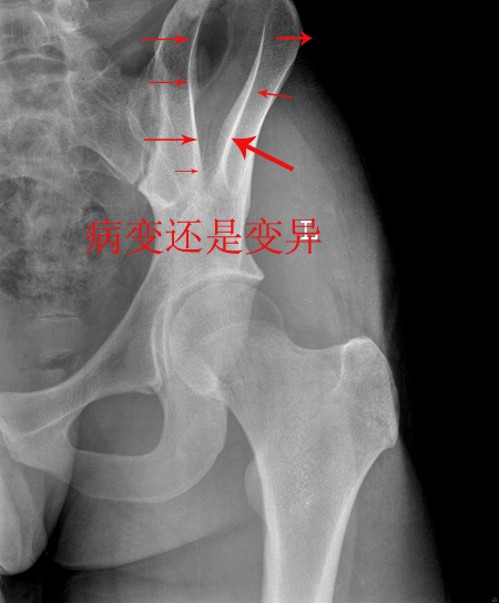

作者: 小初学者    时间: 2007-5-23 19:04
标题: x2291:男19.左髋部外伤,拍片。

作者: dyqct    时间: 2007-5-23 19:12
左髋关节未见明显异常。
作者: ZHANGZHONGSHOU    时间: 2007-5-23 19:14
左髋关节软组织肿胀,未见明显骨折,必要时髋关节ct,以除外髋臼骨折的可能,另外体位不正。
作者: jinning    时间: 2007-5-23 19:25
考虑左髂骨骨囊肿
作者: jinguoji    时间: 2007-5-23 19:26
左髋关节未见明显异常。
作者: yang123456    时间: 2007-5-23 20:11
未见异常

作者: a0303047    时间: 2007-5-23 20:55
左髋骨未见明显骨折
软组织肿胀

作者: zhangxiangjun    时间: 2007-5-23 21:08
不像左髂骨骨囊肿,那可能是肠气影
结合临床  不排除股骨颈处骨折   建议复查
作者: zhw974247    时间: 2007-5-23 22:48
不像左髂骨骨囊肿,那可能是肠气影
结合临床  考虑股骨颈处骨折   建议复查或ct检查。
作者: 眼睛    时间: 2007-5-23 23:26
未见明显异常,建议 最好有个骨盆正位以便两侧髋关节对比 / 随诊复查?
作者: 清清楚楚    时间: 2007-5-23 23:44
建议照个全骨盆平片
作者: hexue    时间: 2007-5-24 00:18
考虑为正常变异或体位关系所致,建议加摄对侧对比!
作者: 三人行必    时间: 2007-5-24 00:48
左髋关节未见明显异常。
作者: wy232326    时间: 2007-5-24 01:05

作者: ROBERT.BAGGIO    时间: 2007-5-24 01:37
体位不正后的重叠影。支持未见异常
作者: weijing    时间: 2007-5-24 02:15
作者: 258945156    时间: 2007-5-24 03:42
有没有双侧对比啊?
作者: luoyanmin    时间: 2007-5-24 03:52
分离髂骨,正常变异.
作者: zhanghua2086    时间: 2007-5-24 04:05
考虑左髂骨骨囊肿
作者: shiqingfa    时间: 2007-5-24 05:23
分离髂骨,正常变异.

作者: zhangkening    时间: 2007-5-25 01:43
我倾向于股骨大转子骨折.
作者: real520    时间: 2007-5-25 06:14
老师,建议双侧对比!!!!!
作者: hulei666    时间: 2008-12-25 06:42
大转子好像有骨折!
作者: gyldb    时间: 2009-1-7 17:40
考虑为体位关系所致,建议加摄对侧!
作者: zhengzhanying    时间: 2009-1-8 01:18
大转子处为骺线影,不是骨折线。
作者: ljj88    时间: 2009-1-8 16:53
建议骨盆片对比
作者: 江广1996    时间: 2009-1-8 23:03
建议照个全骨盆平片。可能是变异。
作者: shibing    时间: 2014-5-7 10:34
左髋关节未见明显异常。
