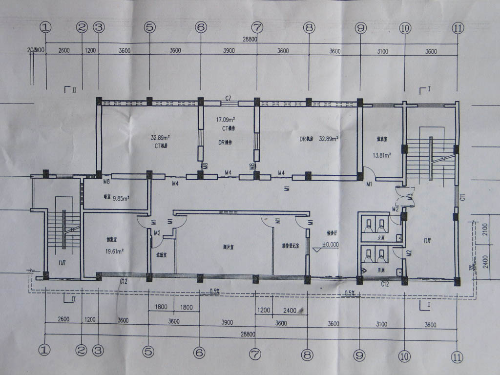

我院现准备起新楼,放射科的ct各dr预备放在一楼,但不知要怎样设计才好。听说你前面也为起新楼的设计想尽脑汁,不知新楼起得如何了。可不可以提供你的设计图和好的意见给我们参考,不胜感激。
下面是初稿,几位老师看了后都说不好,太落后,准备重新设计。

走廊太窄,没有病人候诊区

呵呵,提几点不成熟的意见吧(申明:本人不是建筑方面人员,哈哈)
1,接待登记室。 窗口开放位置不理想,病人无法一进入放射科即看到登记室内工作人员,以普通病人的心等,总习惯在走廊上找医生,不会想到转个弯来问,容易直接往里走,有可能进入正在工作的机房内。
2,都用上dr了,我想你们的普通照片就不会用了吧,同时暗室也没什么用了吧,占用地方又没实际意义,取消或者当库房用,再不行的话,可以用来做ct增强的注射准备间。档案室也一样,所有病人的数据都会以光盘的形式来保存,不占用地方,也没什么用,如果觉得这样不好管理,建议改成主任办公室,这样科室的资料都可以保存了主任办公室里了。
3,不明白注射室的作用,做碘过敏试验?我们医院都是门诊病人由门诊注射室里做,住院病人由住院部做。如果将上面的暗室改成注射准备间,那么这里做库房最好了。
4,阅片室大点好,我喜欢,讨论,交班,都习惯在这里进行,大点好呀。
5,看来看去,总觉得少点什么,没看到你们的透视、造影、胃肠检查的机房呀,这个可是放射必不可少的呀。不可能拍片跟造影一个机房吧。工作起来很不方便。
哈哈,以上仅为个人观点。丢砖头吧!!

感谢你如此认真的回答。我们的造影在地下一层,我院造影开展得少,没有胃肠机及电视透视机,自从我参加工作以来就没有做过胃肠,现在只是做点ivp而以。领导不重视,没办法。兵检我这里也不用做透视的,哈哈……我们的床旁拍片还是普通的,做下行由于新机床没有安放压迫带的地方,所以也还是用普通的做,好不方便啊。
