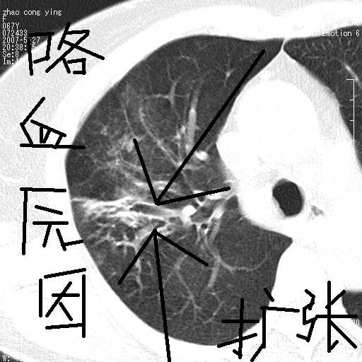

咳嗽一周,加重一天,痰中血丝,既往吸烟史,右上肺过年前有过炎症。

像是一例结核,并发支扩,

这样的结节性病变首先考虑肺癌。在排除肺癌的基础上才能考虑其他,因为结节具备太多肺癌特性,痰中血丝,既往吸烟史,在此不一一列举,影像界人士都知道,因此首先考虑:肺癌

病灶周围可见絮状模糊影,纹理走行尚自然。考虑慢性感染合并支扩可能性大,建议抗炎治疗后复查除外周围型肺癌。

结节性病灶,再结合临床症状及病史,可以考虑肺癌.但从病灶影象表现上看(1支扩2周围炎性侵润3周围纤维索条影)应该把炎性病变放在第一位,建议抗炎抗结核治疗后复查.

考虑:1、结核合并支扩.2、结核合并肺癌不能除外,建议穿刺或强化扫描.

女,67岁,肺内块状病灶,边缘不规则,有毛刺,局部胸膜受牵,下肺有卫星病灶。
首先考虑周围性肺癌,其次考虑机化性肺炎。
楼主说年前有肺炎病史,有当时的胸片或ct吗?对鉴别有重要意义。

病灶呈慢性改变的表现,邻近胸膜的改变亦呈良性的表现,所以考虑为炎性病变,建议增强。

周围有条壮纤维化表现,支气管增粗。考虑机化性肺炎。

右肺上叶胸膜下肿块,边缘模糊,呈“晕征”,纵隔窗见分叶、毛刺及胸膜凹陷征,结合临床咯血病史,首先考虑:周围型肺癌。

好象还有血管集束怔,空泡征?

哈哈哈,看来答对的还真不多,病人带来一大堆原片。
一。05年右上肺结核合并左舌叶炎症cr上级医院诊断,还有洞。
二。抗结核后,2次复查cr病灶逐渐缩小,左舌叶炎症消失,但不排除肺内占位,行ct检查,考虑为结核不排除肺癌。
三。病人转胸科医院治疗,又经专家会诊,结合病史诊断为继发性肺结核。建议随诊复查。
四。本次病人咯血,家人害怕,来我院ct检查,初诊为肺结核,由于没带原片。诊断下的战战兢兢。后嘱患者回家取片拿回来对造我们才放心。
    本例ct诊为肺癌应该首先,影像诊断,宁重务轻。结合病史影像多方面反映肺癌。
    但我下的是肺结核的依据是病灶边缘较硬,无肺癌那样教软的边缘,生姜样生长。
   *周围卫星灶,病灶多发,但不多态分布。临近支气管牵拉扩张无尽润破坏(这个征象我觉得很重要),说明病灶以收缩为主。慢性。
      胸膜凹陷症任何病例都可以出现,不作为特意性。
    其内可见小空炮,象肺泡癌。肺泡癌病人应该咳白痰量多,呼吸困难,部位也不太支持。由于是晚上值班,患者多,病史问的不是太详细。
    *灶周摩玻璃影,晕症,但不明显,说明右肺有炎性残留影,亦应怀疑以前是否有结核或肺炎。
    部位符合结核。

此病例我有几个疑问:
    1    病人年龄较大,67岁,超过45岁应该慎重。
    2    病人做没做过病理?没做病理,不能轻易放过,上次复查病变什么情况?位置是不是一个部位?病变是不是在原来病变基础上有缩小?假如在原病变基础上有增大或实变,建议进一步检查。
    3    病人虽然有支扩,但怎敢肯定出血一定源于支扩?
    4    病变呈分叶状,边缘有毛刺,伴胸膜凹陷征及鼠尾征,病灶边缘部分模糊。
    过了这么久了,不知有没有复查过?最好把复查图片上传给大家再看看,我感觉此病人不能排除瘢痕癌可能。
    肺瘢痕癌是在肺结核,肺梗死和肺部慢性炎症等病变所致肺瘢痕的基础上,瘢痕组织内及其周围的细支气管——肺泡上皮异型增生和癌变的一种特殊类型的周围型肺癌。诊断本病应注意以下几点:
    (1)10年以上的慢性支气管炎,45岁以上的肺结核,或近几年同一肺野反复出现炎症者应警惕瘢痕癌。
    (2)陈旧肺结核患者出现咳嗽或伴痰血,复查抗酸杆菌(-),应警惕结核瘢痕癌变。
    (3)肺野边缘的圆形病灶要注意有无瘢痕癌常有的x线征象,即肺上叶周边部呈分叶状或边缘有毛刺,伴胸膜凹陷征,尾巴征或兔耳征。胸片中陈旧结核灶出现模糊片状阴影时,应注意系列胸片对比,警惕瘢痕癌。
    (4)本病确诊主要靠病理检查,肿瘤多位于肺周边部脏层胸膜下1 cm内,病变直径多<4 cm,伴脏层胸膜增厚,瘢痕皱缩或脐样凹陷。

这个病例我和sdqzwyx 大夫一样有一些疑问:
1、这个病人有多次影像资料,能否提供大家予以比较?
2、箭头所指是一个支气管结构,但只是充气的支气管,并非一定是扩张的支气管,因为所指支气管粗细一直;
3、 病变呈分叶状,边缘有毛刺,伴胸膜凹陷征及鼠尾征,病灶边缘部分模糊,周边有磨砂玻璃影像,很支持周围行肺癌表现,这也是用炎症不能解释的最关键点。
4、如果原来有结核,上述影像表现符合瘢痕癌的影像特征,即肺腺癌的表现。
5、这个病例没有手术病例,不能作为最后诊断,否则易误导大家的正常思路,敬请提供手术病例诊断结果!
