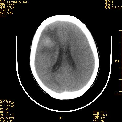

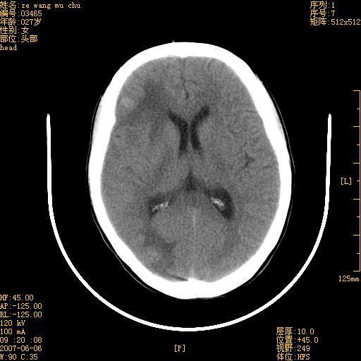

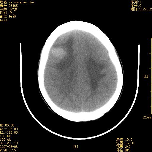

f  27y  来自青海省,牧民。消瘦多月,头痛,昏厥。

作者: xgy_2005    时间: 2007-6-6 18:17
转移
作者: zjzjr    时间: 2007-6-6 18:21
支持转移瘤,查一查子宫附件吧。
作者: kitty28    时间: 2007-6-6 18:26
多发的小结节影,考虑脑囊虫病?但灶周水肿明显.考虑转移?还是考虑脑囊虫病吧!
作者: kzfrlyw    时间: 2007-6-6 18:47
多发的略高密度灶,周围水肿明显,还是考虑腺癌脑转移吧
作者: 还珠格格    时间: 2007-6-6 18:47
脑实质内皮质区多发片状稍高密度结节影,周围水肿明显,转移瘤可能性大  建议增强扫描。
作者: dyqct    时间: 2007-6-6 18:55
脑包虫?期待结果。
作者: jiangjing    时间: 2007-6-6 19:09
脑实质内皮质区多发片状稍高密度结节影,周围水肿明显,f  27y  来自青海省,牧民。消瘦多月,头痛,昏厥。首先考虑 寄生虫感染。  转移瘤可能性小----病灶往往伴液化坏死。
作者: jsgdoctor    时间: 2007-6-6 19:15
作者: jinning    时间: 2007-6-6 19:16
考虑脑囊虫病
作者: hhcckk    时间: 2007-6-6 19:19
'f  27y  牧民'楼主提示我们可能是寄生虫感染
脑内多发病灶,水肿明显,考虑
1、转移瘤,但病人年纪较轻,没有提供原发病史
2、包虫病较少见,有明显的地区分布的特点,楼主给了我们以暗示,楼主说有病理结果,想必已经查过肝脏了,期待楼主老师揭开谜底。
我估计包虫病的可能性很大
作者: yanghaochen88    时间: 2007-6-6 19:34
消瘦、如此明显的瘤周水肿,优先考虑转移。
作者: wzr    时间: 2007-6-6 20:15
转移瘤
作者: ZHANGZHONGSHOU    时间: 2007-6-6 20:23
单从图像上看,支持多发转移瘤。不过楼主说患者是牧民,不知与病变有关系吗,病变表现不支持脑囊虫病,难道是其他少见寄生虫病? 期待病理结果。
作者: zhangkai    时间: 2007-6-6 20:50
太年轻了,就算误诊,我也愿意先考虑脑囊虫病。还是做个增强的好。
作者: 天南地北    时间: 2007-6-6 21:10
标题: 回复:ct8553:f 27y 颅内多发占位,有病理结论。
以下是引用hhcckk在2007-6-6 11:19:00的发言:[br]'f  27y  牧民'楼主提示我们可能是寄生虫感染[br]脑内多发病灶,水肿明显,考虑[br]1、转移瘤,但病人年纪较轻,没有提供原发病史[br]2、包虫病较少见,有明显的地区分布的特点,楼主给了我们以暗示,楼主说有病理结果,想必已经查过肝脏了,期待楼主老师揭开谜底。[br]我估计包虫病的可能性很大
作者: 苯小孩    时间: 2007-6-6 21:55
支持考虑:1、脑囊虫病.2、转移瘤待除外.建议强化+追问病史.
期待结果!
作者: 卜一    时间: 2007-6-6 23:06
多发的略高密度灶(右侧额叶 枕叶 左侧顶叶),周围水肿明显,首先考虑:脑转移瘤!
作者: 永州人    时间: 2007-6-6 23:32
转移瘤
作者: ailuanfei    时间: 2007-6-7 00:44
根据年龄考虑包虫可能性大,其次为转移瘤!!
作者: 王靖旗    时间: 2007-6-7 01:38
以下是引用dyqct在2007-6-6 10:55:00的发言:[br]脑包虫?期待结果。
作者: 宝天曼    时间: 2007-6-7 03:33
作者: wqs571018    时间: 2007-6-7 03:48
1、多发的略高密度灶(右侧额叶 枕叶 左侧顶叶),周围水肿明显,首先考虑:脑转移瘤!
2、根据年龄及生活史,考虑寄生虫感染可能。期待结果!
作者: 余辉    时间: 2007-6-7 05:27
转移?结核?寄生虫?
作者: TFQ6909    时间: 2007-6-7 05:36
表现为:脑皮质内多发高密度结节影周边水肿明显,考虑转移瘤
作者: yxwsd    时间: 2007-6-7 06:21
脑实质内皮质区多发片状稍高密度结节影,周围水肿明显,f  27y  来自青海省,牧民。消瘦多月,头痛,昏厥。首先考虑 寄生虫感染。  转移瘤也可能。
作者: 北方的狼    时间: 2007-6-7 06:50
不一定 来自青海省,牧民就是寄生虫感染,本人支:持表现为:脑皮质内多发高密度结节影周边水肿明显,考虑转移瘤
作者: sxdongfang    时间: 2007-6-7 07:27
病人来自牧区,27岁女性,消瘦多月,头痛,昏厥。
影像:脑内多发相似的占位性病变,有较大的水肿区,病灶密度呈稍高密度。身体消耗性的变化,头痛(颅高压等),昏厥(癫痫等)。
诊断:
1.转移瘤
2.脑包虫病
作者: sxdongfang    时间: 2007-6-7 07:31
脑包虫病好发于大脑、小脑、脑室和颅底等处。
可分两型:
①原发型,幼虫经肝、肺和颈内动脉而入颅。多见于儿童,常单发。
②继发型,较少见,常由心肌包虫囊肿破裂至左心房或左心室,其子节或头节经血流入颅。往往多发,伴脑栓塞,多见于成人。
影像未见囊性病变区,没有相应病史资料不支持该诊断!
作者: xylmj123    时间: 2007-6-7 07:42
少见  请楼主公布结果.
作者: 汪涛同志    时间: 2007-6-7 08:33
下下狠心,说句狂话:我敢保证不会是脑包虫病,不管是长到哪个地方的包虫病,其本身不会发生本质性的变化,我们常看到肺、肝的包虫病,不管形态变化有多大,但总有一个基本的特点:就是囊性病灶。我就不相信包虫病长到头上就成了高密度病灶了。
检查子宫附件,多考虑恶性滋养层细胞肿瘤脑转移。
作者: zydct    时间: 2007-6-7 16:50
考虑脑囊虫病
作者: zhangshengwen    时间: 2007-6-7 16:57
支持脑包虫
作者: abzzys    时间: 2007-6-7 17:36

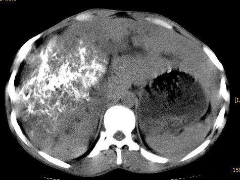

标题: 颅内多发占位,有病理结论。
哈哈,31楼的汪涛同志,你也太武断了点哈。
随附其肝脏ct像一幅
[emb1]

作者: jsmctmri    时间: 2007-6-7 19:34
患者年轻,考虑肉芽肿,进一步了解临床情况.
作者: tao772    时间: 2007-6-7 19:43
淋巴瘤
作者: 拾荒者    时间: 2007-6-7 20:52
标题: 回复
看楼主提供的肝脏图片确实支持泡状棘球蚴(肝包虫病)表现,颅内多发皮髓交界区高密度影,周围水肿明显,如果楼主不提示,还是考虑转移瘤可能。现就脑泡状棘球蚴病摘抄资料与大家共享:
  脑泡状棘球蚴病病灶多分布于幕上脑皮质区及皮层下区,以多发常见,主要表现为等或稍高密度肿块结节或结节内及周围多发小囊泡状影,周围可见脑白质不同程度水肿,增强扫描呈不规则或不均匀强化。基本反映了脑泡状棘球蚴病的两种影响表现,我们把它总结为:肿块结节型和肿块结节囊泡型。
  本病例结合居住地、临床表现、及肝脏表现诊断脑泡状棘球蚴应该成立。

作者: 青莲居士    时间: 2007-6-7 22:35
作者: zyx168    时间: 2007-6-8 07:45
作者: 青莲居士    时间: 2007-6-8 08:39
作者: 一个人    时间: 2007-6-15 07:39
考虑脑囊虫病
作者: 李杰    时间: 2007-6-15 13:18
颅内多发结节,周围水肿明显,首先考虑转移瘤。
楼主 申明患者是牧民,结合病史不能除外脑囊虫病。
作者: 黄玉龙    时间: 2007-6-16 03:31
转移
作者: 枫岩    时间: 2007-6-16 03:34
作者: sjh19790511    时间: 2007-6-16 05:30
脑囊虫病应该有偏心钙化多见,我还是考虑转移,建议查子宫附件,期待结果!
作者: 一个人    时间: 2007-6-16 06:11
考虑脑囊虫病
