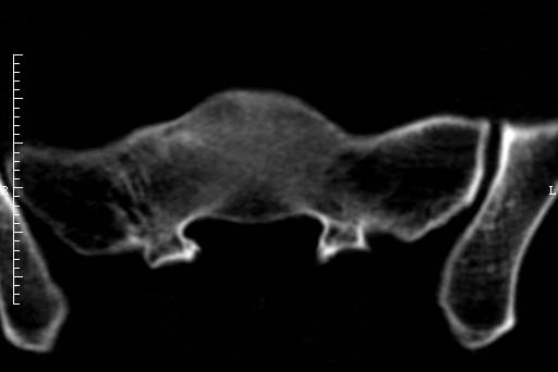

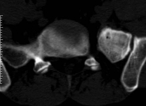

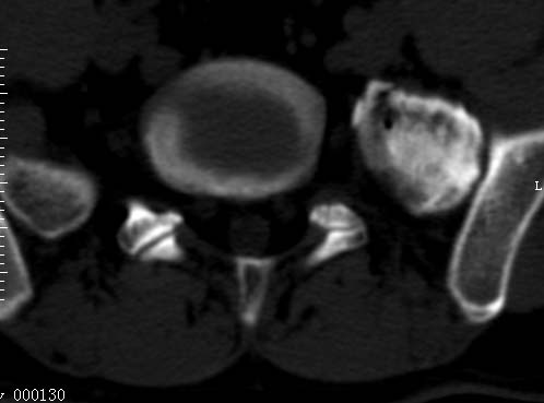

男性 25岁 本人朋友,腰部不适 做腰椎间盘ct请大家看看横突骨质密度不均怎么回事?

作者: wolflang    时间: 2007-6-15 06:10
良性病变:软骨瘤可能性大
作者: 一个人    时间: 2007-6-15 06:13
软骨瘤可能性大
作者: wzr    时间: 2007-6-15 06:24
骨纤维结构不良,不除外软骨瘤
作者: qinwei260    时间: 2007-6-15 06:24
很常见的,应该是肥大的横突!
作者: 刘干辉    时间: 2007-6-15 06:24
骨膨胀性改变,内见骨性结构影,其周有硬化,首先考虑良性占位性病变,骨母细胞瘤可能性大。
作者: zjzjr    时间: 2007-6-15 06:27
横突肥大。
作者: 刘干辉    时间: 2007-6-15 06:29
可惜没有软组织窗
作者: 天南地北    时间: 2007-6-15 06:58
支持:软骨瘤可能性大
作者: 王靖旗    时间: 2007-6-15 07:37
腰椎骶化。
作者: liuyue    时间: 2007-6-15 08:10
横突肥大。
作者: 宝天曼    时间: 2007-6-15 14:35
软骨瘤可能性大
作者: dyqct    时间: 2007-6-15 16:10
请加照腰椎正位片,可能为腰5左侧横突肥大所致。
作者: lgm660927    时间: 2007-6-15 16:16
我也碰到过一样的情况,报的是横突肥大。
作者: hhcckk    时间: 2007-6-15 16:29
支持横突肥大
第五腰椎一侧或两侧横突肥大导致腰痛或坐骨神经放射痛,在临床上也被称为第五腰椎横突综合征
作者: fumaogui    时间: 2007-6-15 17:05
支持横突肥大
作者: lvcha3243462    时间: 2007-6-15 17:07
横突肥大
作者: haha215315    时间: 2007-6-15 17:13
骨纤维结构不良,不除外软骨瘤
作者: jinning    时间: 2007-6-15 17:25
横突肥大。
作者: jsgdoctor    时间: 2007-6-15 17:56
考虑骨母细胞瘤,建议传完整片.
作者: 青莲居士    时间: 2007-6-15 19:14
良性病变:软骨瘤可能性大
作者: 苯小孩    时间: 2007-6-15 19:46
良性病变:软骨瘤可能性大.

作者: qiuleiyu    时间: 2007-6-16 04:32
腰5左侧横突发育过盛伴假关节形成可能大,建议平片.
作者: xulianj    时间: 2007-6-16 05:01
支持:软骨瘤可能性大。
