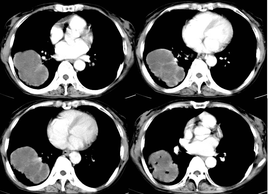

患者女性,60岁,右胸痛并呼吸困难月余,无发热、咳痰,胸片发现右肺占位,由于图片较多没有全部上传,该患纵隔、肺门未见肿大淋巴结,无胸水,其他肺野未见结节或肿块。希望大家积极参与讨论。

右下肺巨大团块状影,有浅分叶,空泡征。考虑周围型肺癌可能性大。

定位:右肺下叶基底段,既然高版主说余肺野未见结节,但是左肺中野、下叶是什么呢?似乎不太象血管?是什么呢?
分析:右肺基地段大块状阴影,边缘清楚、分叶,未见毛刺,可见空泡症,无胸膜凹陷及血管集束症,胸膜侧晕影,提示小气道阻塞。
      1。首先这么大的病灶未见淋巴结转移,是不是提示肿物来源于间叶。
      2。肿物分叶、膨胀生长,少有毛刺。发现时以很大。一般以肉瘤为著。
      3。肿物中心的低密度我认为肿物生长过快,机体血供无法带代偿所导致。
诊断:一、所以我考虑肉瘤的可能性大些,是不是原来的良性间叶瘤恶变?肉瘤文献多见于年轻人。
      二、分化较好的肺癌我放在第2位。结合年龄。
      三、高版主说余肺野(-)我当然相信,假设左肺有两个结节的话,我就考虑为转移瘤,或肺癌肺内转移。
      鉴别:淋巴瘤我不考虑,主要是没有淋巴结肿大,肺淋巴瘤及其少见。

王靖旗医生从病变形态、鉴别诊断方面进行了分析。但他所指左侧肺野高密度影其实是患者衣服上地扣子,由于发懒没有给大家把图片发全导致误会,非常抱歉!但从目前讨论的结果来看,还没有非常客观地诊断,提出建议增强扫描建议的只有随缘的人和zjzjr医生,影像学检查的目的在于尽最大努力争取得到最为客观的诊断,结果的取得需要搜集确切的证据,这么大的一个占位,为何不给它做一个强化扫描呢?这是强化后的图片:

不考虑炎性假瘤吗?炎性假瘤可以环状强化,组织切片见中央无强化区为充满变性炎性细胞的坏死组织,周围环状强化部分是血供丰富的炎性肉芽组织。
此病例虽然有分叶,但是周围光整。

该患者我们诊断为肺脓肿。从增强图像来看,肿块边缘和内部分隔有较明显强化,内容无强化。结合内部可见少量气体密度影,诊断为肺脓肿。我们在ct引导下为其做了穿刺,目的是获取病理组织,同时抽吸、冲洗脓腔,达到治疗、缓解目的,但脓腔内脓液非常粘稠,总共只抽出20余ml,反复少量甲硝唑、盐水冲洗和调整穿刺深度也很难抽出,术后病理:大量脓液间杂坏死组织,未见癌细胞。下面是穿刺时的图片。

这麽大的脓肿居然没有发热等临床症状,不是楼主故意隐瞒,就是病史采集有缺陷。

单单平扫给人第一印象就是恶性肿瘤,但增强多房环状强化还是支持肺脓肿的诊断,只是周围太过清晰,且临床无高热史也是诊断不明确的原因。谢谢了!

穿刺结果并不一定可靠,有可能穿刺的是坏死的组织,这样的教训并不少,本病例我还是考虑高分化的鳞癌可能性大,毕竟病灶周围太清楚,缺少炎性反应。
