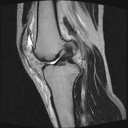

患者,42岁男性,昨日扭伤膝关节,关节肿痛,不能弯曲.

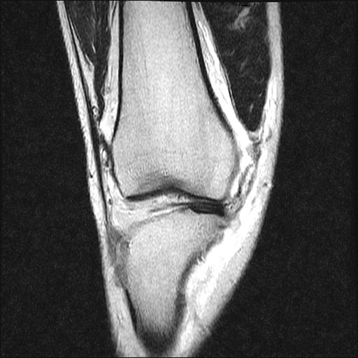

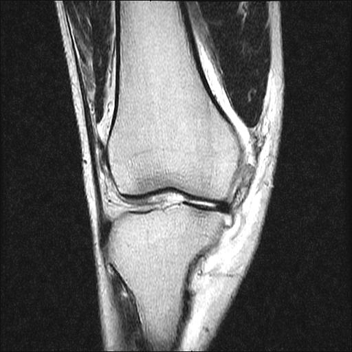

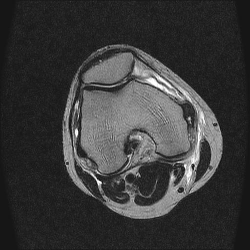

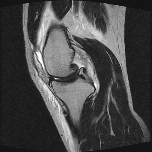

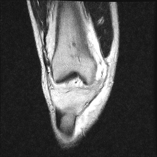

病史太简单,没有体格检查,矢状位不标准,初步看,除了积液,内侧副韧带有损伤。
作者: zyx168    时间: 2007-6-28 15:39
关节腔少量积液积液,内侧副韧带有损伤。后交叉韧带可疑损伤。
作者: 卜一    时间: 2007-6-28 16:35
关节腔少量积液积液,内侧副韧带有损伤。支持!
作者: caoxiao1977    时间: 2007-6-29 04:09

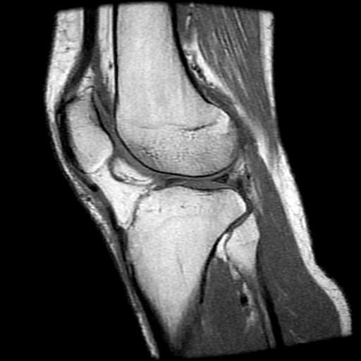

1.左右膝关节交代不清楚,扫描顺序是从右向左/还是从左向右,病史太简单;
2.(内或外侧)半月板后角损伤2度(原因是你没交代清楚哪个膝关节);
3.是不是内侧副韧带不好说,如果是左膝关节那就是外册副韧带损伤,前十字韧带损伤

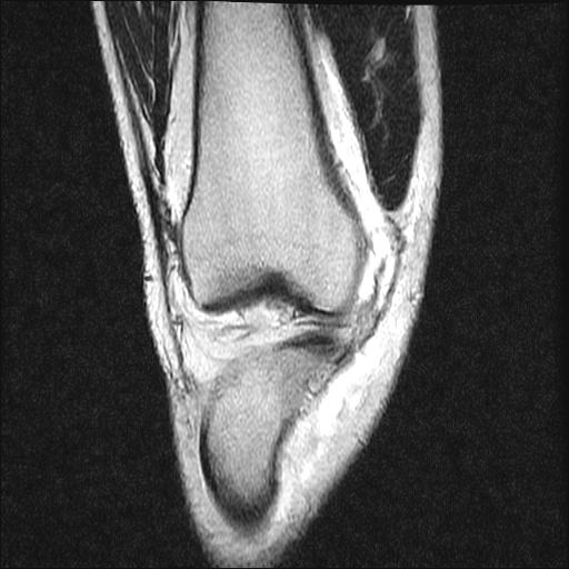

请问为什么t2wi不压脂?

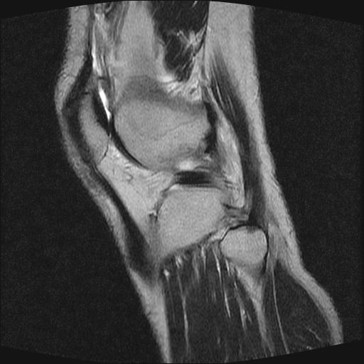

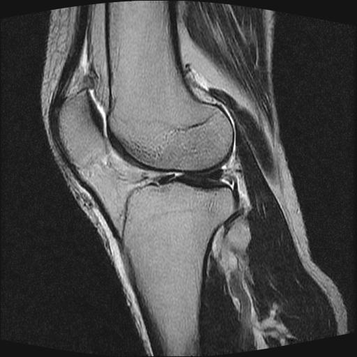

半月板没有明确损伤,因为矢状位不标准,所以交叉韧带不好看,但现在看没有明确损伤。交不交待看片子也能看出这是右侧膝关节,这是一个很基本的东西,不应成为问题。我个人经验,膝关节的扫描定位一定要标准,否则诊断很容易出问题。

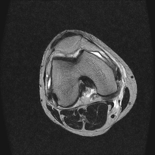

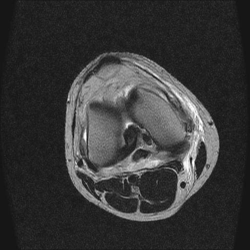

支持zyx168 。轴位像上后交叉韧带信号异常。
作者: jiangjing    时间: 2007-6-29 06:56
。轴位像上后交叉韧带信号异常。------jiaoca

双侧半月板,前交叉韧带及外侧副韧带损伤,应该加扫一压脂像。供参考。

这应该是右膝关节。前后交叉韧带和内侧副韧带均有问题,后交叉韧带和内侧副韧带都有断裂;半月板基本正常。

关节软骨及软骨下骨质蜕变,半月半蜕变(2度),少量关节积液。

后交叉韧带及胫侧副韧带损伤,撕裂可能大。
