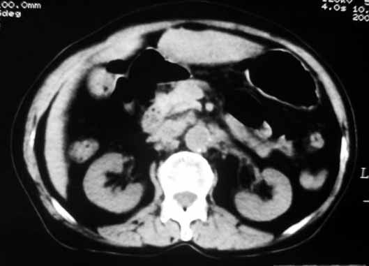

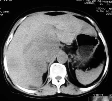

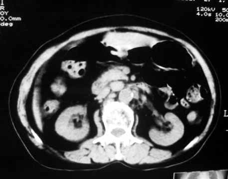

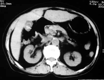

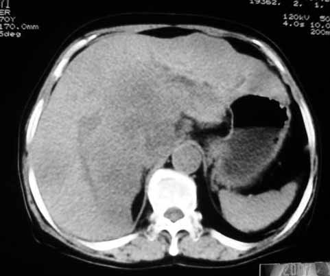

肝门部占位,胰头占位。未增强不能判断其之间关系。
作者: 天南地北    时间: 2007-6-29 21:47
1:肝门部肿块影跟肝右叶关系密切:考虑来源肝右叶巨块型肝癌伴肝内转移,胰腺头部受累可能性大,还是建议增强扫描,诊断明确一点
2:胆囊结石。

考虑:1、肝右叶及尾状叶占位性病变(肝癌);
      2、慢性胆囊炎;
      3、左侧肾上腺钙化。

1、建议查查有无原发灶
2、动员病人增强

1、肝右叶及尾状叶占位性病变(肝癌);2都考虑两头的,我来加个中间的,胆总管癌向上下浸润型

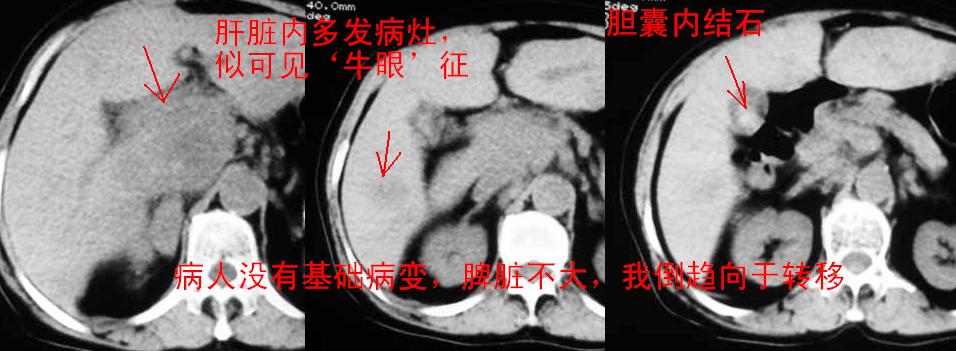

肝内弥漫分布的低密度灶,边界欠清晰,肝门部及胰头部结构模糊,胰头部增大
考虑:肝癌伴肝内转移及胰头部受累
