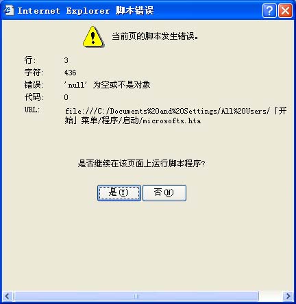

我这段时间打开电脑出现如下提示,不知是怎么回事,该怎样处理?谢谢!

中毒了吧?
作者: 胡生启    时间: 2007-7-10 04:26
典型中毒了,用正板杀一下就好了.
作者: ZHANGZHONGSHOU    时间: 2007-7-11 05:53
系统装了一键还原了吗,用一键还原很方便的。
作者: 汪涛同志    时间: 2007-7-11 11:15
打开ie浏览器,看看工具/intenet选项/高级/浏览 里的“禁用脚本调试”和“禁用脚本调试(其他)”里面打钩钩了没有,如果没有就打上,如果不是这方面的原因那就是可能中了vbs.kj 之类的的脚本病毒,你可以到金山官方网站下载专杀工具:http://www.duba.net/download/3/18.shtml

谢谢汪涛老师!按您所教,问题已解决!
