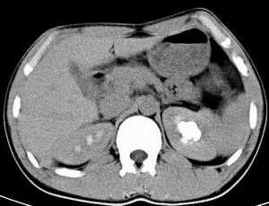

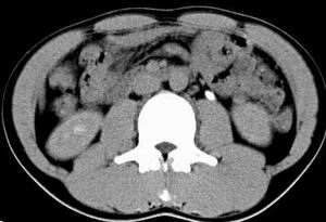

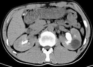

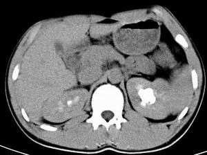

男,23岁,无痛肉眼间歇血尿3月余,近一周发作频繁,伴腰痛,血象正常

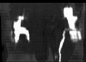

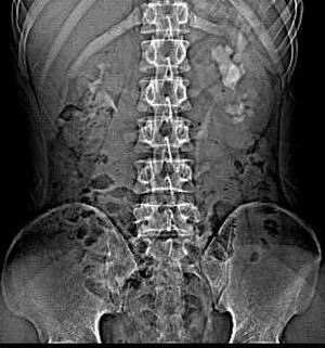

你的图像后处理工作做的较细!你是做的逆行输尿管造影吧,从片上看左肾后外侧圆形低密度影,边缘光滑,其邻近肾盏有截断破坏现象,提示恶性病变可能。为什么不做一个ct增强扫描?
作者: 静轲    时间: 2005-1-15 19:08
双肾及左输尿管结石.左肾囊肿?
作者: 听蝉观竹    时间: 2005-1-15 19:14
考虑左侧肾结核。依据:1.多组肾盏扩张而肾盂狭窄呈串珠状,部分肾盏颈部狭窄;2. 左肾实质见类圆形低密度影ct值13hu,提示为脓腔形成。

不支持结核,如果是脓腔,为什么造影剂没进去,肾结核一般由肾实质形成,然后破溃进入肾盂,肾实质内低密度是囊肿,肾盂输尿管交界处不规则狭窄,是(血肿、炎性肉芽组织,肿瘤?),年轻人血尿最常见是肾炎或肾盂肾炎或结石,我认为可能是血肿、炎性肉芽组织。[em4][emb26]

考虑左肾及左输尿管结核,因为左侧多个肾盏有不同程度扩张,左肾实质内低密度灶,左侧输尿管呈串珠状。

左肾盂输尿管移行部狭窄,不考虑是结核引起的:1.结核引起的狭窄一般较广泛 2.肾盂壁不厚,无破坏。3.单发囊性病灶13hu,要是脓hu会高些。
先天狭窄我也不考虑。
肿瘤?肉芽肿?

年轻男性,慢性病史,三个月间断雪尿,左侧上组肾盏积水,中下组肾盏狭窄变形,边缘见破坏征,肾盂狭窄前方有
40hu的软组织影,输尿管见扩张。考虑:肾结核。建议尿检及结核相关检查。肿瘤待排。
