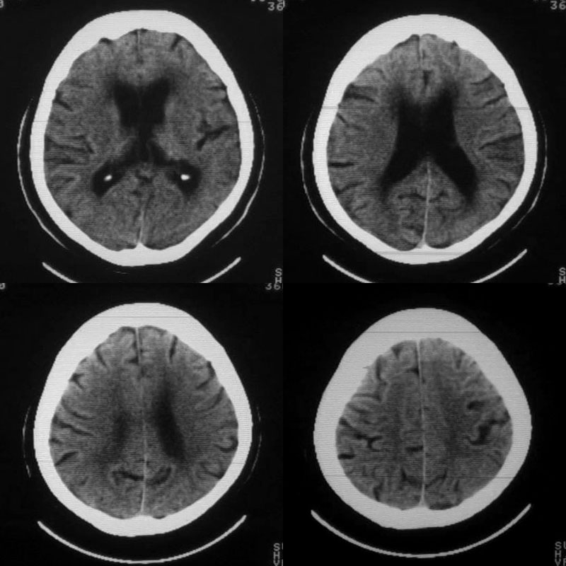

女76岁头晕肢体无异常.是腔梗?还是部分容积效应?
这是5mm扫描
[本贴已被 翁志蓬 于 2007-7-10 19:10:56 修改过]

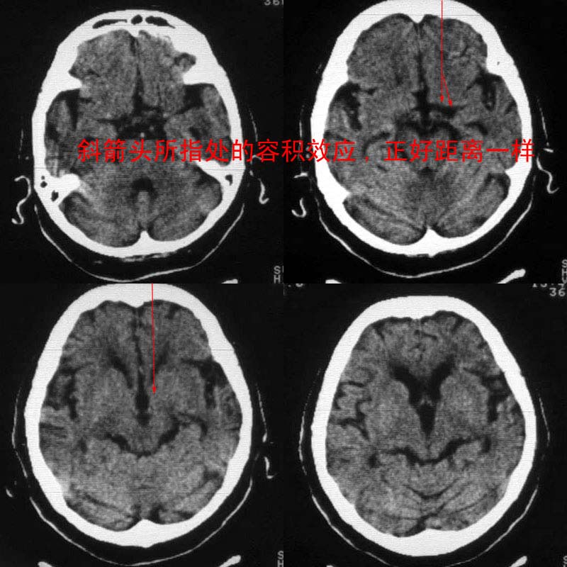

1:箭头所指考虑容积效应
2:皮脑。
作者: zjzjr    时间: 2007-7-11 01:31
容积效应。

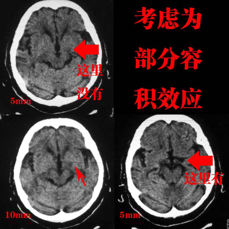

还是应该考虑容积效应.如果是腔梗的话.在5毫米扫描为什么就没了呢?

如果是腔梗,为什么5mm扫描就看不到了?

首先考虑皮层下动脉硬化性脑病。如果怀疑,即可重新扫描一次。
作者: 拾荒者    时间: 2007-7-11 05:17
考虑皮层下动脉硬化性脑病;楼住所指阴影因薄扫消失,考虑为容积效应所致。
