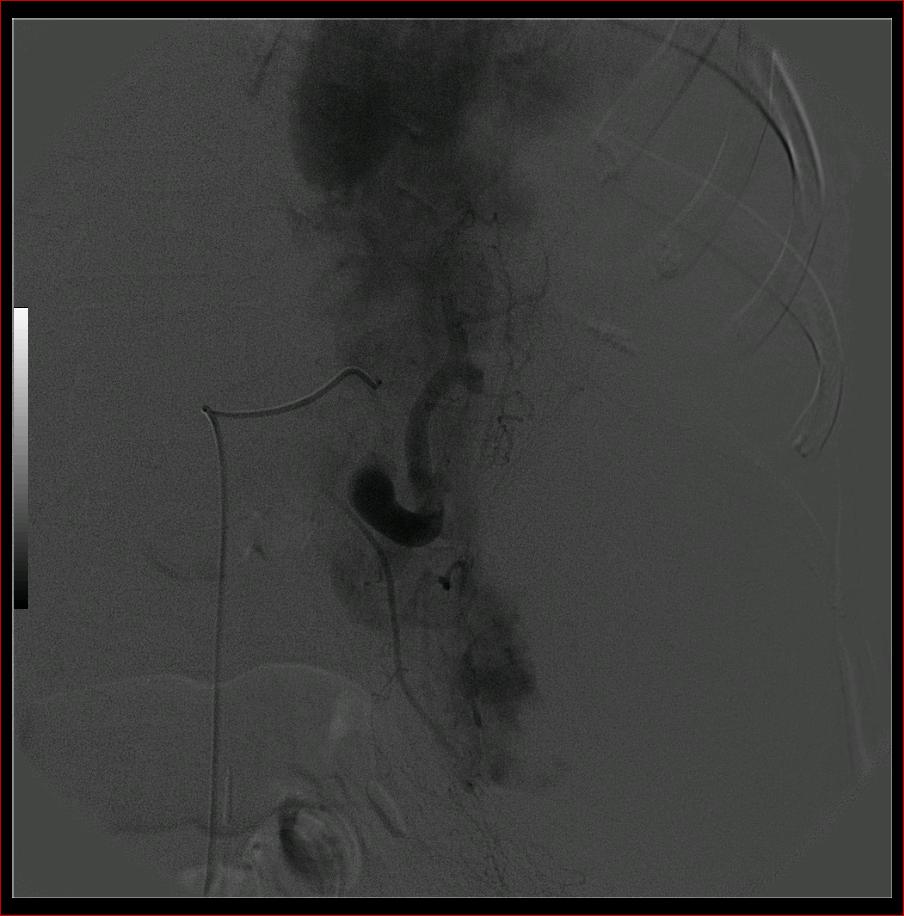

栓塞前
栓塞治疗:

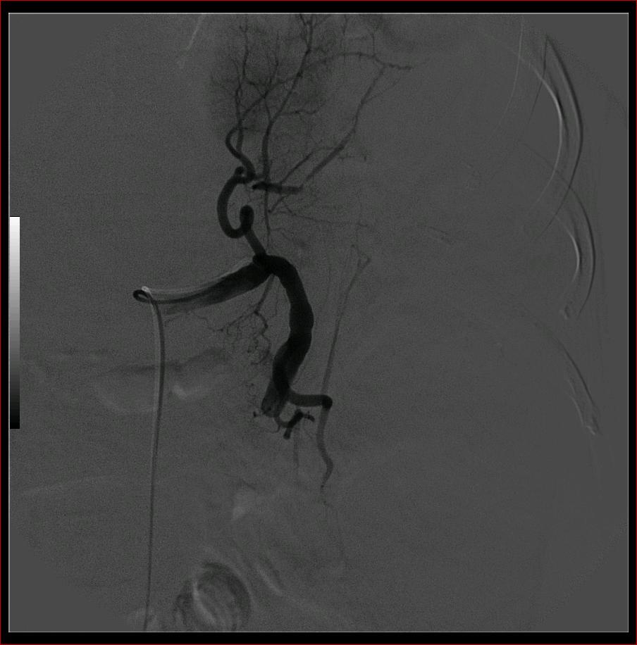

脾下极栓塞(不知用的是什么栓塞剂,gf或pva吗),这样病人一般反应比较轻。

感觉脾栓塞范围有点大,最后造影不知栓塞后多长时间,最好是在腹腔干造影.易造成脾静脉血栓

楼主做的是脾动脉选择性栓塞吧,上极似占脾体积的30%左右.中下极栓塞是用明胶海锦吧?
一般脾动脉主干栓塞判断程度;当血流速度稍有减慢,栓塞约30-40%.明显减慢为50-60%.处于暂停时70-80%.不知楼主理想栓塞程度如何?

难为楼主了,超选了那么远,血管有些痉挛了,不知道搂主如何判断栓赛面积,是指在术中。

脾栓塞范围有点大,但是再往里进也不容易.可以将明胶海棉打小点,量少点.

很明显栓多了,估计患者应该出现坏死!

我们也做过一例,是打得明胶海绵,根据书上写的,数一下脾动脉在一毫米左右得数量来确定明胶海绵得量,明胶海绵要切成两毫米左右得颗粒。

我们的观点是其他疾病合并脾功能亢进时,可把导管在脾动脉时用明胶海绵颗粒拴塞至血流缓慢即可,这样既可以解决脾亢也可以减少患者的疼痛和其他并发症;单纯的脾功能亢进,可超选择用pva拴塞。
