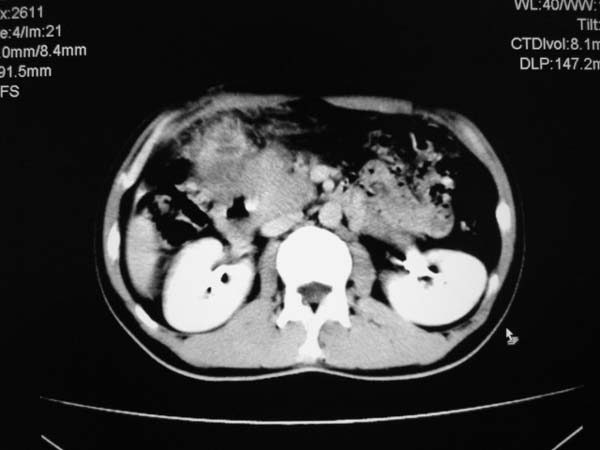

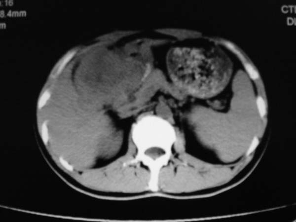

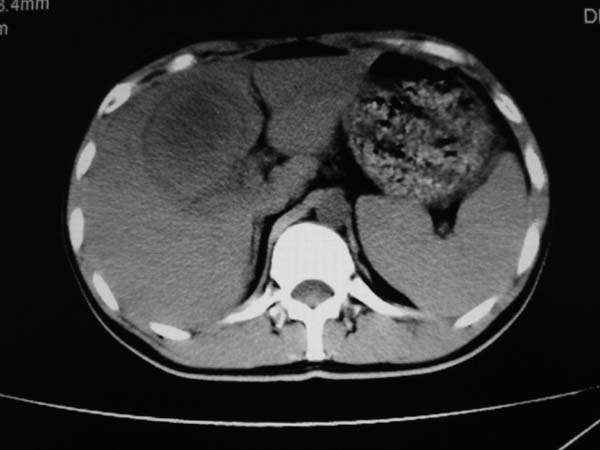

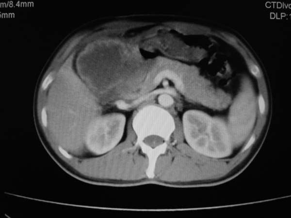

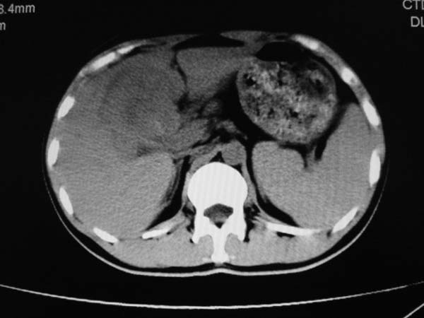

男,34岁,二月前做胆囊腔镜手术,患者贫血,肝区痛,ct平扫后增强,包膜持续强化,中央低密度不强化,ct值30hu,诊断胆囊窝脓肿,今天手术外科大夫否定肿脓,考虑肿瘤,原因是囊内非脓液,而是软组织影.

作者: kbzyycm    时间: 2007-7-15 05:03
肝脓肿
作者: ysxyy    时间: 2007-7-15 05:10
支持楼主,考虑炎性改变----脓肿;
作者: 居洪涛    时间: 2007-7-15 05:11
胆囊窝脓肿
作者: sunjianting    时间: 2007-7-15 05:12
术前没有片子么,看看有没有就很容易定了,从片子上看,脓肿可能性大.
作者: 阿宽    时间: 2007-7-15 05:17
ct表现:胆囊区见团块状密度增高影,有包膜,并累及肝方叶;增强后包膜强化,并可见壁结节。
诊断:胆囊癌,并侵犯肝方叶。
胆囊脓肿及肝脓肿:脓肿壁光整,无壁结节;胆囊脓肿常有气体影;临床有发热。此患者是较典型的胆囊癌。
作者: jinning    时间: 2007-7-15 05:19
影象表现肝脓肿,但要相信手术结果,病理.
作者: ydx_74    时间: 2007-7-15 05:23
胆囊癌可能大
作者: qiuleiyu    时间: 2007-7-15 05:23
支持楼主诊断.
作者: 汪涛同志    时间: 2007-7-15 05:36
你不说病史的话我也考虑是脓肿。但病人都手术了,再不济肉眼看的标本也要比照片拍的断层直观准确,相信临床吧。
作者: 拾荒者    时间: 2007-7-15 05:56
但从ct平扫及增强看还是考虑脓肿,期待病理结果!
作者: dyqct    时间: 2007-7-15 06:15
肿块呈分叶状,内缘不清,突出于肝外,首先考虑胆囊癌可能性大。
作者: 一个人    时间: 2007-7-15 06:23
病理

以下是引用dyqct在2007-7-14 22:15:00的发言:[br]肿块呈分叶状,内缘不清,突出于肝外,首先考虑胆囊癌可能性大。
如果是脓肿,周围应该可以看到水肿带
给我也是第一诊断胆囊癌
作者: chmb    时间: 2007-7-15 07:15

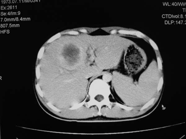

平扫肿物周围低密度环绕,呈晕征。动脉期扫描时周围肝质增强。考虑肝脓肿可能性大
作者: zyx168    时间: 2007-7-15 07:19

以下是引用阿宽在2007-7-14 21:17:00的发言:[br]ct表现:胆囊区见团块状密度增高影,有包膜,并累及肝方叶;增强后包膜强化,并可见壁结节。[br]诊断:胆囊癌,并侵犯肝方叶。[br]胆囊脓肿及肝脓肿:脓肿壁光整,无壁结节;胆囊脓肿常有气体影;临床有发热。此患者是较典型的胆囊癌。

考虑胆囊窝脓肿可能性大
作者: zjzjr    时间: 2007-7-15 17:24
不知2月前因为什么做的胆囊腔镜手术,当时检查结果是什么,最好那原片比较,如果2月前没有,又有手术史首先考虑脓肿.如果当有就有如此大的病灶,估计也做不了腔镜手术.
作者: haha215315    时间: 2007-7-15 18:32
作者: hhcckk    时间: 2007-7-15 21:53
从影象上看应该是典型的肝脓肿,假如是肿瘤两个月前为什么没有发现,不可能肿瘤两个月就长到这么大,临床医生考虑肿瘤是因为是软组织,脓肿后期脓液干枯,大量坏死肉芽组织增生可能看上去也象软组织,等待病理
作者: xiaoli    时间: 2007-7-16 00:34
按影像表现应该诊断脓肿,就看临床大夫是不是在骗人,有意隐瞒什么
作者: 红樱枪    时间: 2007-7-16 01:03
从影象上看应该是典型的肝脓肿,假如是肿瘤两个月前为什么没有发现,不可能肿瘤两个月就长到这么大,临床医生考虑肿瘤是因为是软组织,我们亦应相信临床,但脓肿后期脓液干枯,大量坏死肉芽组织增生可能看上去也象软组织,等待病理
作者: jsgdoctor    时间: 2007-7-16 01:16
考虑胆囊癌,问题是二月前的胆囊腔镜手术是否真的做了,肿瘤那时也应该看到。
作者: 枫岩    时间: 2007-7-16 01:30
影象表现肝脓肿,但病人都手术了,相信手术结果,病理
作者: jinguoji    时间: 2007-7-16 02:18
肿块呈分叶状,内缘不清,突出于肝外,首先考虑胆囊癌可能性大。----支持
作者: xulianj    时间: 2007-7-16 04:09
作者: 宝天曼    时间: 2007-7-16 06:42
诊断:胆囊癌,并侵犯肝方叶。
作者: ysxyy    时间: 2007-7-16 23:19
二月前做胆囊腔镜手术
既然已作过手术现在那里还有胆囊?
既然已作过手术那就是说在术后两个月内原发胆囊残断癌,可能性有多大?
还有一种可能就是当时作手术的时候就明确是胆囊癌,那为什么病人不巩固治疗(放化疗)?
再就是34岁中年男性胆囊癌的发病率高吗?
期待结果!!

胆囊窝脓肿
