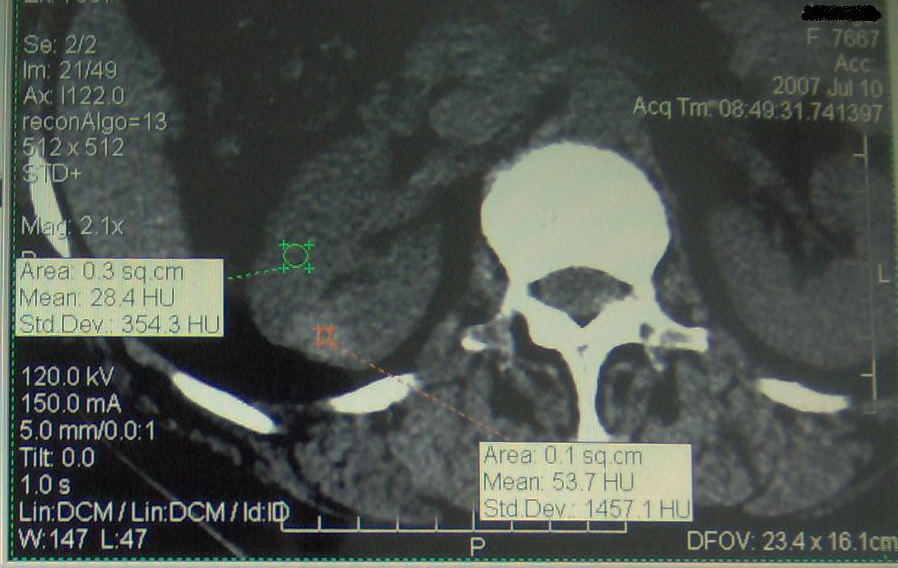

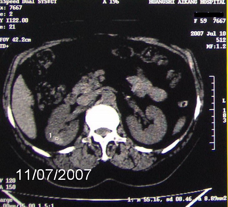

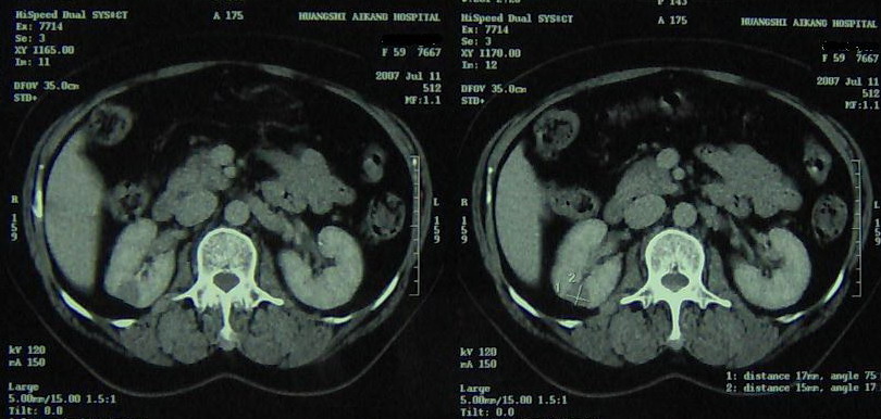

患者,女性,59y。腰部胀痛7、8天,尿频、尿急、尿痛。查尿,见红白细胞少量(+)。血脂高,以甘油三酯为主,具体数据不详。血压152/91mmhg。以下为ct扫描图像,请大家讨论。
病灶无明显增强效应,不知道大家是否看得清楚。上传太麻烦了!
[本贴已被 jiajie 于 2007-7-16 12:45:44 修改过]
作者: wzr    时间: 2007-7-16 20:40
高密度肾囊肿
作者: 天南地北    时间: 2007-7-16 20:56
支持考虑高密度囊肿。
期待结果
作者: sjing    时间: 2007-7-16 21:12
未强化,考虑高密度囊肿
作者: zjzjr    时间: 2007-7-16 21:18
支持考虑高密度囊肿。
作者: 龙刚    时间: 2007-7-16 21:21
结核
作者: 龙刚    时间: 2007-7-16 21:22
结核,囊肿不应该有膀胱刺激症
作者: ysxyy    时间: 2007-7-16 22:30
有一种可能也要考虑到:囊肿出血;
作者: zxczxc    时间: 2007-7-16 23:29
肾囊肿出血。
作者: wj2039    时间: 2007-7-16 23:34
考虑:囊肿出血;不排除右肾结核。
作者: 卜一    时间: 2007-7-16 23:44
支持考虑高密度囊肿.
作者: dyqct    时间: 2007-7-17 00:00
考虑高密度肾囊肿可能性大。
作者: 老爱克斯    时间: 2007-7-17 02:06
1高密度肾囊肿,2肾结核待除外,
作者: wqs571018    时间: 2007-7-17 03:18
肾囊肿出血可能。
作者: 我爱CT-MR    时间: 2007-7-17 03:33

作者: 拾荒者    时间: 2007-7-17 03:50
右肾后缘高密度影,增强病灶无强化,边缘锐利,临床有肾区痛症状,考虑肾囊肿并出血可能性大。
作者: ywz    时间: 2007-7-17 03:52
考虑: 良性病变 黄色肉芽肿性肾盂肾炎
作者: yangzongshan    时间: 2007-7-17 04:31
支持考虑高密度囊肿
作者: 一个人    时间: 2007-7-17 04:43
考虑:囊肿出血
作者: xulianj    时间: 2007-7-17 05:14
考虑高密度囊肿
作者: jsgdoctor    时间: 2007-7-17 06:33
高密度肾囊肿

作者: qc80012345    时间: 2007-7-17 08:34
为什么不做加强?
作者: 宝天曼    时间: 2007-7-17 14:27
考虑:囊肿出血;不排除右肾结核。
作者: zyx168    时间: 2007-7-17 14:52
考虑:囊肿出血;
作者: shuhuang2007    时间: 2007-7-17 17:26
高密度肾囊肿。
作者: 红樱枪    时间: 2007-7-17 18:32
考虑:囊肿出血
作者: 姜进    时间: 2007-7-19 00:11
省级医院诊断:考虑肾梗死
理由:首先判断该病灶是否为占位性改变,增强片中病灶两边的肾柱未见明显推移,提示占位性病变可能性不大。病灶邻近的肾皮质未见明显强化提示皮质梗死可能,病灶未见明星强化,亦提示肾梗死可能。如血管造影则能确诊。
作者: qiushi    时间: 2007-7-19 17:33
应该是高密度囊肿
作者: 姜进    时间: 2007-7-20 02:05
高密度囊肿应有占位效应,从平扫和增强片上未看到明显占位效应,病灶又这大,首先考虑应是其他
作者: 李晓阳    时间: 2007-7-21 16:53
高密度囊肿
作者: xujin110    时间: 2007-7-21 17:38
肾囊肿出血。
