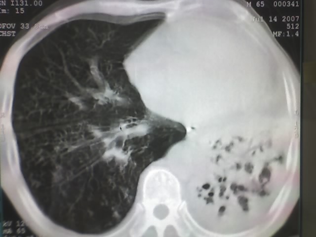

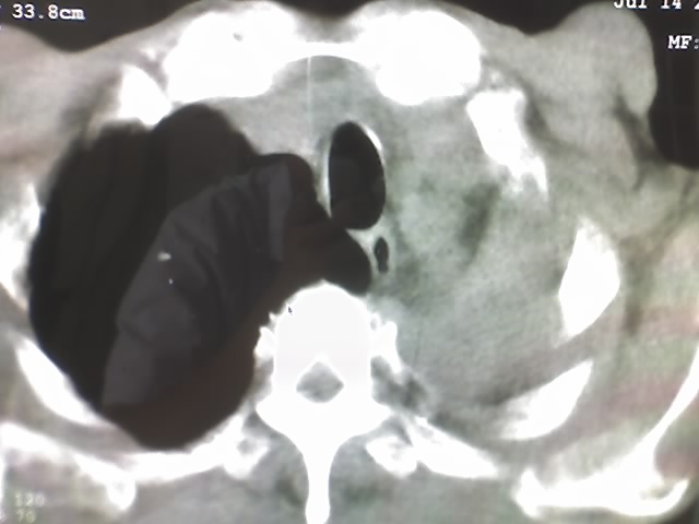

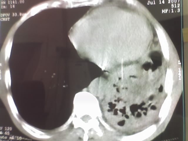

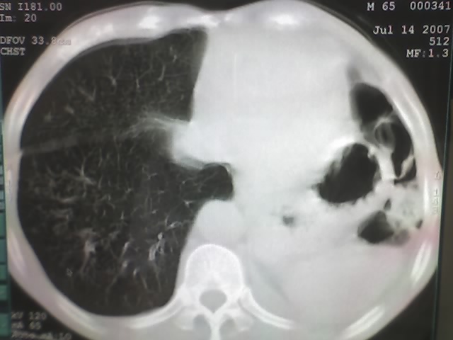

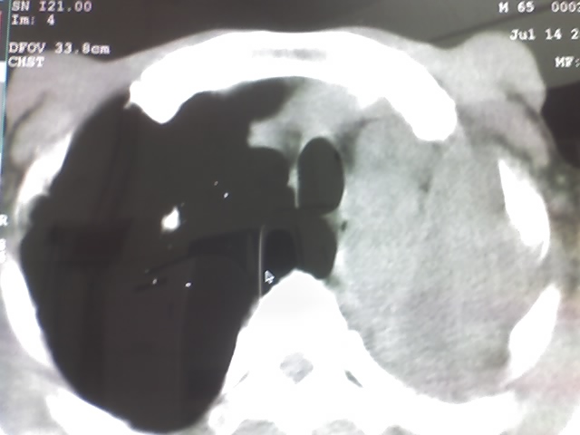

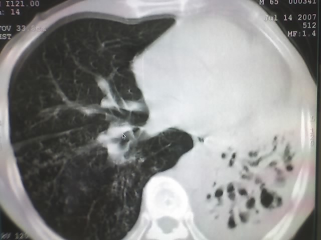

咳嗽,咳痰,呼吸困难2月.

1 左侧毁损肺;右侧血性播散
22右肺尖肺大泡并气胸
作者: liaizhi    时间: 2007-7-18 04:36
右上肺结核,并代尝性肺气肿,左肺不张并陈旧性胸膜炎
作者: 清清楚楚    时间: 2007-7-18 04:44
支持楼上
作者: ailuanfei    时间: 2007-7-18 04:46
1)右肺结核伴支气管播散,不能排除尘肺,问问病史.
2)左肺上叶不张,需谨慎肿瘤阻塞所致.
3)左肺中下叶感染.
作者: dyqct    时间: 2007-7-18 04:52
考虑:1 、左侧毁损肺;右侧血性播散;
      2、右侧全小叶型肺气肿、小叶中心型肺气肿。
作者: zjzjr    时间: 2007-7-18 04:55
1 左侧结核发性胸膜炎致左肺毁损;右侧血性播散性肺结核或间质性肺炎.
2右肺尖肺大泡并气胸
作者: xulianj    时间: 2007-7-18 05:14
2右肺尖肺大泡。
作者: 随缘的人    时间: 2007-7-18 05:23
2右肺尖肺大泡并气胸
作者: chry3    时间: 2007-7-18 05:30
支持左肺毁损,右侧代偿性气肿
作者: zsl6918    时间: 2007-7-18 05:35
左侧毁损肺,右侧职业肺可能性大,如煤工肺或矽肺。
作者: qiuleiyu    时间: 2007-7-18 05:41
1 左侧毁损肺.
2,右上肺结核伴支气管播散.肺气肿.
作者: 卜一    时间: 2007-7-18 05:44
支持:左肺毁损,右侧代偿性气肿!
作者: qiushi    时间: 2007-7-18 05:46
1.左侧毁损肺,右侧血型播散型肺结核。
2.右肺上叶陈旧性结核。
3.右侧肺气肿、肺大泡。
作者: 宝天曼    时间: 2007-7-18 06:21
2右肺尖肺大泡并气胸
作者: 天南地北    时间: 2007-7-18 06:49
标题: 回复:ct9052:疑难片!请指导!第一次上传图片,有不好的
以下是引用dyqct在2007-7-17 20:52:00的发言:[br]考虑:1 、左侧毁损肺;右侧血性播散;[br]      2、右侧全小叶型肺气肿、小叶中心型肺气肿。
作者: 22222222    时间: 2007-7-18 07:00
、左侧毁损肺;右侧血性播散;
作者: ydx_74    时间: 2007-7-18 07:45
考虑左侧毁损肺;右侧血性播散性tb;右侧全小叶型肺气肿、肺大泡。
作者: liuyue    时间: 2007-7-18 08:25
支持左肺毁损,右上叶陈旧性结核灶伴右肺血性播散性肺结核。
左肺先天性肺不发育(发育不良?)?待除外。
作者: 小初学者    时间: 2007-7-18 15:33
以下是引用liuyue在2007-7-18 0:25:00的发言:[br]支持左肺毁损,右上叶陈旧性结核灶伴右肺血性播散性肺结核。[br] 左肺先天性肺不发育(发育不良?)?待除外。
作者: haha215315    时间: 2007-7-18 17:29
这个病例大家都考虑是某种慢性病变所致的左肺毁损,这只是一种可能。上纵隔左移,而下纵隔又回至正常,甚至有点右移,同时看到了肾脏和脾脏。不知此病人有无外伤史?我看像一个重度膈疝。
作者: gedong    时间: 2007-7-18 18:59
左肺毁损,右肺结核播散灶,右侧肺气肿.
作者: 红樱枪    时间: 2007-7-18 19:24
考虑:1 、左侧毁损肺;右侧血性播散;
      3  左侧膈疝
作者: WANSHENG    时间: 2007-7-18 20:12
作者: sjing    时间: 2007-7-18 20:23
支持左肺毁损,右侧代偿性气肿
作者: 拾荒者    时间: 2007-7-18 21:07
左侧毁损肺,右肺陈旧性结核,慢支、右肺气肿,左侧膈疝。
