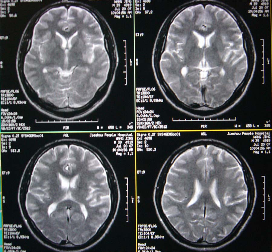

男,46岁,突发意识不清,反应迟钝,右侧肢体无力4-6小时。无发热、感冒及外伤病史。查体颈软。既往体健。ct检查正常。

大脑中动脉供血区梗塞,你应上传接近海绵窦层面的图象

脑梗塞或脑炎可能性大。1.急性起病,ct未见异常,可排除肿瘤性病变。2.可加做弥散像。动态观察!

1左顶叶腔梗2左颞顶梗塞?

序列不全.就现有图片诊断发生于颞枕岛叶的炎症和梗塞都有可能,脑内炎症可无发热.

考虑感染性病变,建议脑脊液检查及治疗后复查

左侧大脑中动脉供血区梗塞

左侧颞顶叶脑梗塞;脑回样肿胀、水肿,不考虑脑炎;建议加做dwi序列。

左颞叶病变,局部脑回肿胀,侧裂闭塞,结合病史首先考虑脑梗塞,建议dsa.

左侧颞顶叶脑梗塞,建议加做dwi序列。

大脑中动脉供血区梗塞,建议加做dwi序列,mra

请说明mr是在发病后几时做的,有增强吗,初步考虑是1.感染,2.血管意外(梗塞)

首先考虑脑梗塞

左侧颞顶叶脑梗塞

同意脑梗塞.
