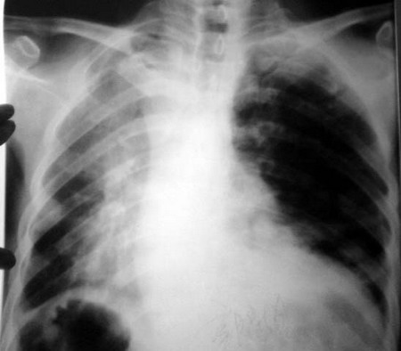

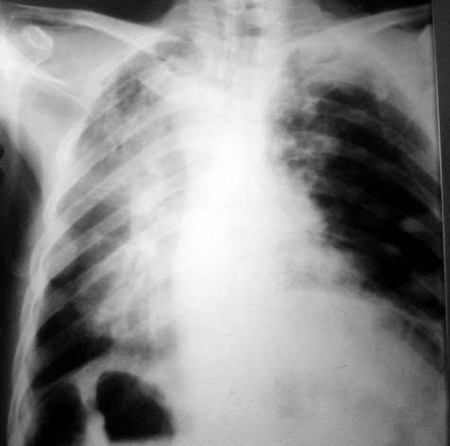

男,56岁,喉癌术后2年,胸痛,间断咳血,
肺转移,连续片显示病情进展。
左肺是肺底积液吗?或是下肺实变?

建议ct
作者: dyqct    时间: 2007-7-28 00:14
考虑:1、右侧是纵隔还是肺转移,建议ct进一步检查;
      2、左侧是典型的肺下积液。
作者: liangshusheng    时间: 2007-7-28 00:36
考虑肺转移
作者: 清清楚楚    时间: 2007-7-28 00:43
考虑肺转移  建议ct进一步检查;
作者: csacsa    时间: 2007-7-28 00:46
右肺中上叶不张,左肺底积液。
作者: jiangjing    时间: 2007-7-28 01:31
右肺中上叶不张,左肺底积液

作者: shiqingfa    时间: 2007-7-28 04:23
建议ct检查
作者: zxczxc    时间: 2007-7-28 04:40
右肺转移。
左肺底积液?左膈疝。
作者: xulianj    时间: 2007-7-28 04:58
建议ct检查,左下肺不张可能。

作者: 胡宇    时间: 2007-7-28 08:20
建议ct检查,左下肺不张可能。
作者: yuhongjun    时间: 2007-7-28 13:36
右肺转移。
左肺底积液?左膈疝。
建议ct.

作者: zyx168    时间: 2007-7-30 14:55
右肺中上叶不张,左肺底积液。
作者: zhangkening    时间: 2007-8-1 05:18
双肺转移,左侧肺有不张.
作者: jsmctmri    时间: 2007-8-7 19:13

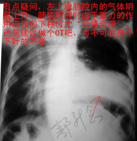

不支持左肺底积液,还是做ct检查,除外肺不张
作者: yrjw    时间: 2007-8-29 21:51
双肺转移,左侧肺有不张
作者: bjj12345678    时间: 2007-8-29 22:10

作者: shibing    时间: 2013-5-8 07:47
建议ct
