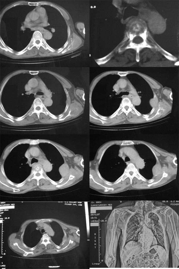

男,60,近期感左胸不适,一年前左锁骨骨折手术,本次因取克氏针照片发现左胸有阴影来我院做ct.另患者左侧枕顶骨亦有类似骨质改变.

看像是转移病灶?右侧胸壁可见一类圆软组织病灶?密度均匀,边界清晰,右侧肋骨破坏?

应该是转移瘤,不但有胸膜结节、胸椎破坏,注意还有左侧肩胛骨破坏,这三点非常支持转移瘤表现。

胸椎、肋骨、肩胛骨破坏并软组织块。考虑:转移瘤。

左侧肋骨及左肩甲骨呈溶骨性破坏,周围软组织肿胀。结合病史考虑转移瘤可能性大。

胸椎,肋骨,左侧肩胛骨骨破坏伴软组织肿块。考虑  转移瘤。不完全出外骨髓瘤

胸椎、肋骨、肩胛骨、颅骨多发性溶骨性骨质破坏,左侧胸壁可见软组织肿块;
考虑骨髓瘤可能性大
与转移瘤的鉴别比较困难,两者之间很多征象相似;但是当骨髓瘤穿破皮质向骨外浸润扩展时,常伴有软组织肿块,尤其是肋骨邻近或椎旁出现软组织肿块时就更支持骨髓瘤的诊断(李景学 骨关节x线诊断学 p327)。而转移瘤更容易侵犯椎弓根。
建议临床进行本周氏蛋白,肺部、前列腺等相关检查。随访结果……

考虑:转移瘤。建议查尿本周氏蛋白除外骨髓瘤。

多发性的骨质破坏,伴软组织肿块,多为转移瘤,骨髓瘤的可能性少,建议本周蛋白与核素扫描.

转移瘤可能性大,建议查一下本周氏蛋白及ect检查.
