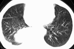

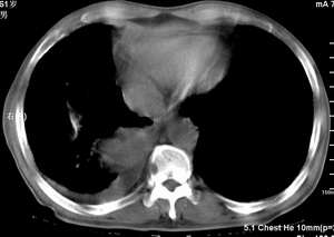

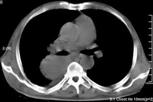

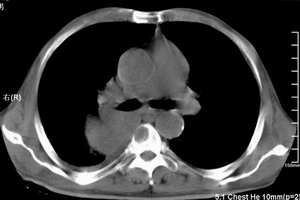

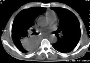

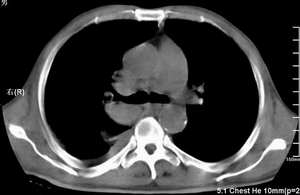

男,61岁。胸闷不适,腹部束缚感一月,轻咳。病变位于胸腔后部,
与纵隔关系密切,肺呈推移改变,纵隔淋巴结肿大,胸椎多发破坏。
我认为多考虑为肿瘤性病变,来源于肺可能性大,不除外后纵隔肿瘤。
请各位前辈赐教。
[本贴已被 jiajie 于 2006-2-18 21:00:49 修改过]
[本贴已被 翁志蓬 于 2006-4-28 21:59:49 修改过]
作者: 我是天使    时间: 2005-1-20 22:04
补充一下:右中叶支气管开口处高密度灶在二维重建上为长条状。该致密影为钙化?异物?[emb10]
作者: kjgj    时间: 2005-1-20 22:12
肺ca[纵隔型]伴旬椎,纵隔内,掖窝淋巴转移.
      右旬腔积液.
      肩胛骨转移?
作者: 大鹏    时间: 2005-1-20 23:44
我倾向于后纵隔神经源性恶性肿瘤![em4][emb26]

考虑来源于纵隔,病变周围的肺纹理受推移。后纵隔神经源性肿瘤可能大

肺窗的第10、14层小结节是否可以说明是肺部转移灶呢

病变呈水滴状,尖端指向后纵隔,倾向后纵隔肿瘤,肺内病变一般没有类似征象

考虑肿瘤位与肺内:1.部分层面边缘毛躁,可见短小毛刺。2.支气管未见明显移位.3.肺窗倒数第6.7.8.层可见下叶后段支气管进入肿块内.
    伴椎体转移,纵隔淋巴转移,下叶背段,后段阻塞性肺炎,胸腔积液。
钙化影考虑在右主支气管下壁。[emb14][emb14][emb14][emb14][emb14]

倾向于肺内病变:1、肿瘤的最大径在肺内。2、肿瘤与纵隔的交角为锐角。3、邻近的骨质结构正常。
纵隔型肺癌。

右侧食奇窝巨大不规则软组织密度肿块,
呈分叶状,密度较均匀,
右侧中间段支气管后壁明显增厚,
考虑右肺中心型肺癌伴胸膜转移、纵隔淋巴结肿大。

考虑病灶位于肺内:1.部分层面边缘毛躁,可见短小毛刺及支气管影。2.支气管未见明显移位.3.肺窗倒数第6.7.8.层可见下叶后段支气管进入肿块内.右中叶支气管开口处高密度灶在二维重建上为长条状。该致密影为异物,(病灶密度高,在支气管壁上面,有放射伪影,中心密度低,  如是淋巴结钙化,其他部位应有,无放射伪影.)  考虑异物并阻塞性肺不张,恶变可能伴椎体转移,纵隔淋巴转移,下叶背段,后段阻塞性肺炎,胸腔积液。其2考虑肺腺癌,肺肉瘤不排除?建议支纤镜检查活检.

病变在肺内。原因是纵隔肿瘤应该在胸膜的外侧,而本病例肿瘤位于胸膜的内侧。

右肺块影病变:1、源于右支气管中间段,中叶支气管开口以上。2、右下肺叶全叶肺不张、不张肺向肺门回缩与肿瘤融为一体无法分辩。3、右上、中代偿性肿气肿填补下叶不张肺回缩后空间。4、只少有两椎体肺癌转移(1.隆突下平面 2. 隔肌上平面)。 4、右下外胸膜下小结节-为肺癌肺转移。综上所述应定性诊断:右中心型支气管肺癌伴椎体、肺转移。

从肿快和后胸壁的关系是锐角,以及定位片粗步断定起源于纵隔,后纵隔神经源性肿瘤可能大  。但由于病灶巨大,最好再断层及
侧位进一步观察。

倾向于肺内肿瘤:肿块的主体在肺内,相应的右下叶支气管开口变窄,病灶靠近脊柱但相应的胸椎骨质可见破坏征象, 肩胛骨也有破坏,纵隔内淋巴结增大,上述征象提示诊断.

肿瘤来源于纵隔,而非肺内。理由是1、肿块边缘规整,清晰;2、更重要的是在肿块边缘可见到被压缩移位的的脏层胸膜。[em1]

首先这么大的肿瘤,有胸水,胸膜转移灶,纵隔肿大淋巴结,胸椎骨质破坏等,应该考虑恶性肿瘤;至于来源,最大界面征位于肺内,右肺下叶支气管狭窄,胸水紧贴椎体旁这些都支持肺癌的诊断,建议纤维支气管镜活检定性
