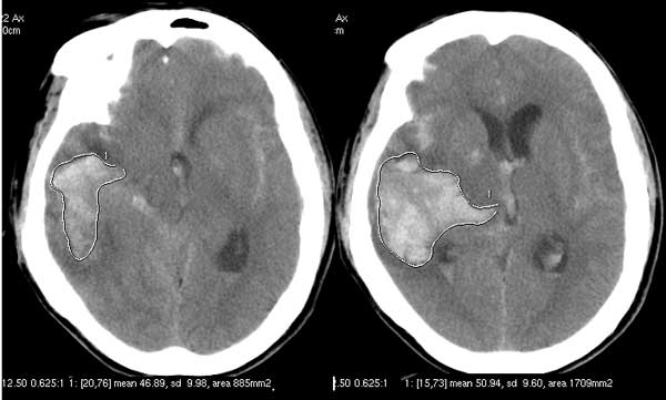

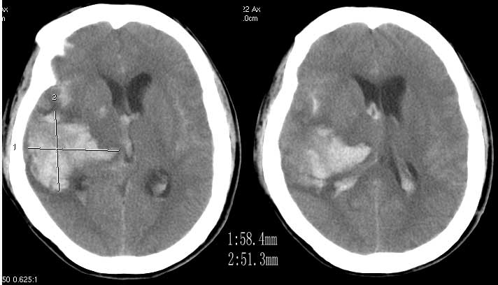

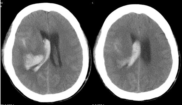

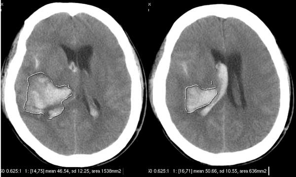

作者: 翁志蓬    时间: 2005-1-21 21:16
标题: 病例一:
采用公式计算:54.9*52.6*7.5*5*0.52=56.31ml
各层出血量相加:(885+1709+1538+636+315)*7.5/1000=38.12ml
三维重建,直接测量血肿体积为:32.75ml

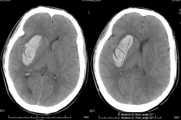

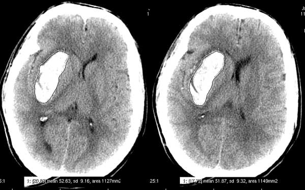

作者: 翁志蓬    时间: 2005-1-21 21:25
标题: 病例二:
采用公式计算:61.6*21.7*7.5*6*0.52=31.28ml
各层出血量总和:(140+747+1127+1149+856+453)*7.5/1000=33.54ml
三维重建,直接测量血肿体积为:22.69ml
