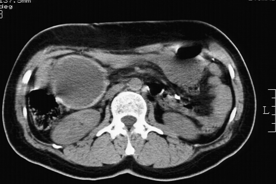

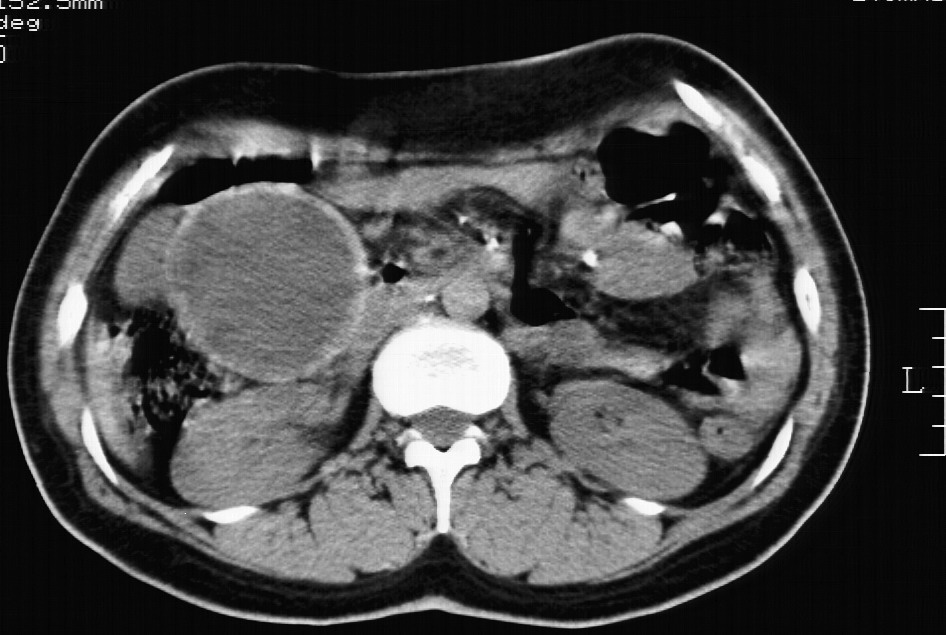

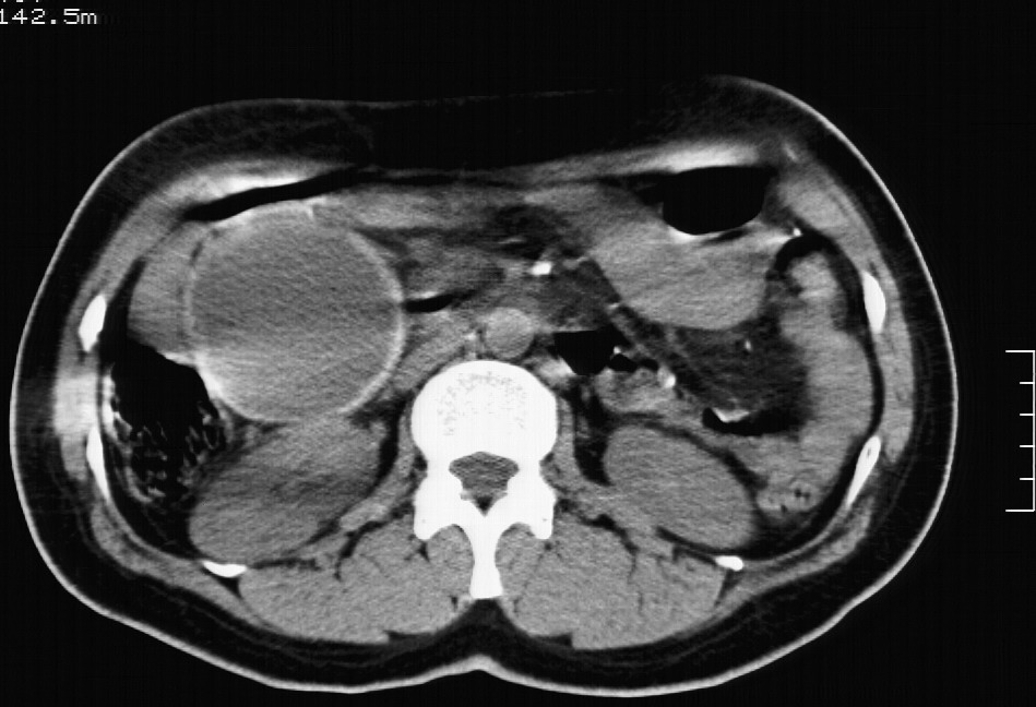

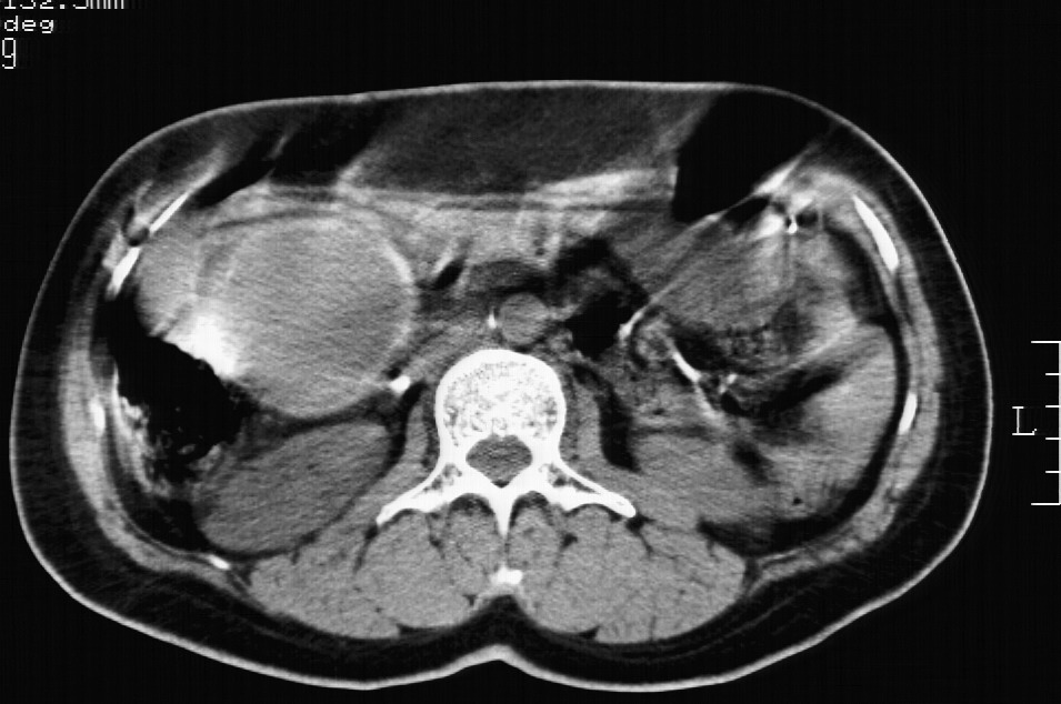

女,40岁,b超示左肾钙化灶,来我处行ct平扫。病灶中可测得脂肪密度。请分析位置来源及性质。

考虑来源于十二指肠的间质瘤可能性大(肠道没准备不好看),也有可能来源于胰腺的无功能胰岛细胞瘤,建议增强.左肾小结石.

考虑:1、右肾前方囊性占位性病变,性质待定;
      2、左肾实质内钙化。

右中上腹部囊实性占位,与十二指肠及降结肠内侧缘关系密切,内部似较均质液体密度影.囊壁规则较厚.
考虑肠腔或系膜来源病变.1,肠重复畸形.2,十二指憩室.3,肠系膜囊肿并感染.

右中上腹部囊实性占位,与十二指肠及降结肠内侧缘关系密切,内部似较均质液体密度影.囊壁规则较厚.考虑肠腔或系膜来源病变.
          1囊腺瘤?囊腺癌?
       2.肠系膜囊肿并感染。
           3.囊性畸胎瘤。
       4.左肾钙化灶。

考虑:1、右肾前方囊性占位性病变,多考虑肠系膜囊肿并感染;
      2、左肾实质内钙化。

考虑来源于十二指肠的间质瘤可能性大(肠道没准备不好看),也有可能来源于胰腺的无功能胰岛细胞瘤,建议增强.左肾钙化灶

右中腹部囊性低密度影 ,内密度均匀,壁厚边缘有少量钙化灶,前上缘与肠管分界模糊,右肾前间隙未见异常。左肾小结石。考虑肠系摸囊肿并感染?淋巴瘤?左肾结石。

右中上腹部囊实性占位,囊内液性低密度影,密度均匀无分隔,囊壁规则较厚,边缘似有蛋壳状钙化。胰腺未见显示,考虑1.无功能性胰岛细胞瘤,2.肠系膜囊肿并感染.  3.左肾实质内钙化。

胰腺的无功能胰岛细胞瘤。

该病例特点是:与肠道关系密切,壁厚薄均一,上下成管状分布。
第一印象:肠重复畸形
